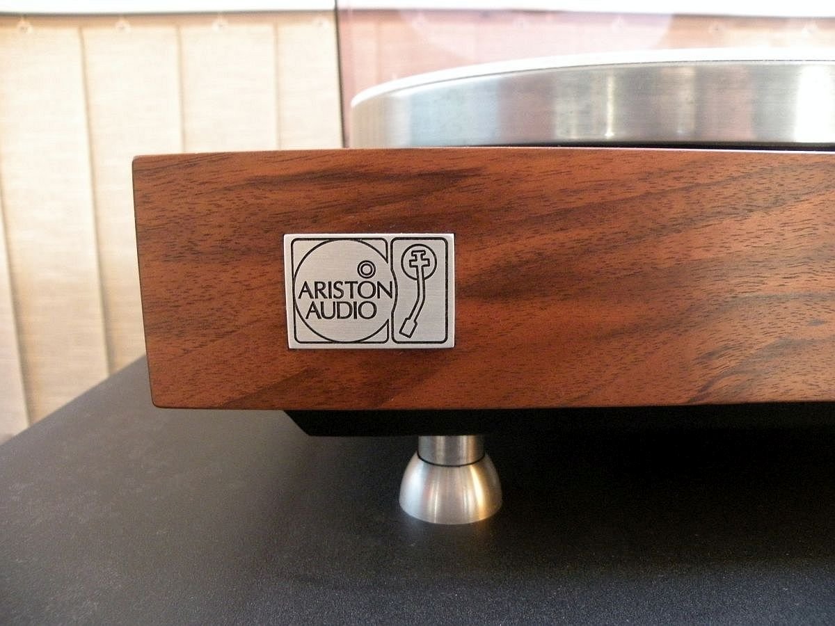

Ha már így rákérdeztél, szép lassan minden kiderül erről a masináról, igen cserélve lett a káva is (természetesen az eredeti is meg van a fedlapra való bőrhatású borítással együtt, majd ha eladom akkor az új gazda eldönti vissza építi-e) egy nagyon jó barátom keze munkályát dícséri a látvány. Vannak dolgok amik nem látszanak a fotókon, meg nem beszéltünk még róla azokat is leírom, ezek funkcionális és esztétikai változtatások, hátha érdekel valakit.
Az eredeti műanyag embléma szkenelés után 3 mm-es alulapra lézerrel gravírozva, festve feketére és lakkozva.
A fakáva bükk dió furnérozva.
A fedlap az az eredeti fém lakkfeketére festve.
A fedlap a fakáva és az alsó fém lap amin a lábak vannak vékony neoprénnel elszigetelve egymástól.
A shell és a hangkar kábel VDH MCS-150M Silver.
Hátsó RCA kivezetés Audio Note ezüst. Phono-ig Transparent Ultra Phono.
Motor elektronikában minden cserélve.
Lemezalátét Funk Firm Achromat 3mm.
Ennyit bírtam kihozni a masinából :rolleyes:
