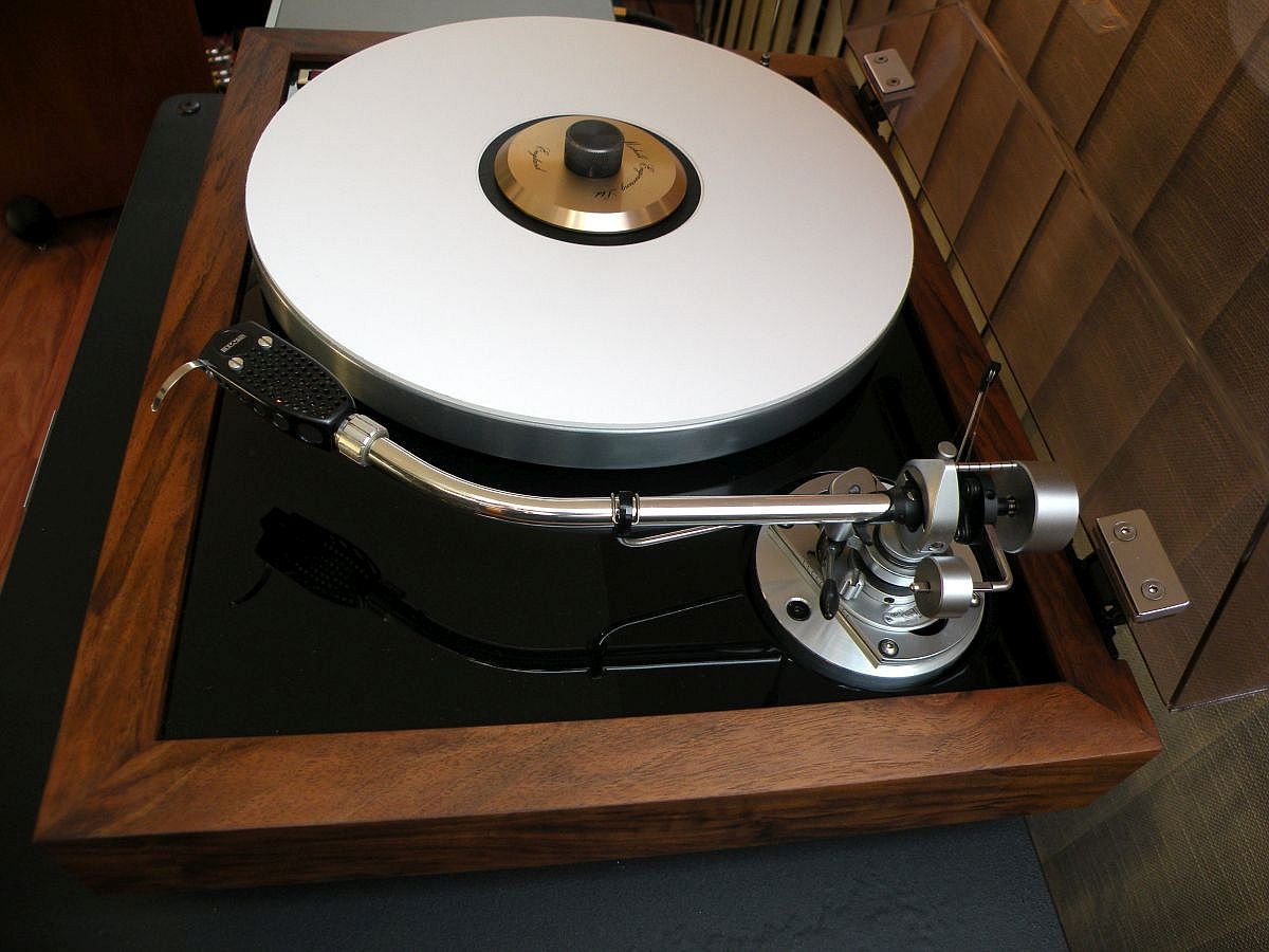

Nagyon patent állapotú az Ariston - od, gratula !
Tehetnél még fel pár képet... :smile53:
Köszönöm!
Fúú.
Ez tényleg nagyon szép!

@Big:milyen lemezleszoritó az amit használsz ?...lefényképeznéd légyszives "felforditva" ?...köszi :smile53:

Örülök, hogy tudtam segíteni! Azt nem tudom mit értesz az alatt, hogy "tönkre vágja a felfüggesztést", majd megírod, de pár tapasztalati dolgot megosztanék veled, ha már márkatárs/sorstárs vagy/lettél, én több mint 25 éve élek vele........
Futómű: az egyik legfontosabb és leghatékonyabb "tuning" ezeken a masinákon a felfüggesztés rugóinak cseréje (Linn LP12 fekete színű lapos keresztmetszetűre, pár éve én ELEX-től vettem akkor még LIMAR, szerintem most is tud ebben segíteni) ez által feszesebb lett a futómű ami a hangban is jelentkezett, tisztább, nyitottabb, világosabb hangkép, mély közép magas tartomány nekem tetszőbb arányai stb. Ehhez még adott egy kicsit a hangkar alatti plinth cseréje (a gyári műanyag, bakelit vagy danamit, szóval nem tudom mi cseréje perunal-ra) lásd fotó, illetve az eredeti gumi lábak cseréje aluminium Nordost Pulsar Points-ra.
Meghajtó szíj: én csináltattam, évek óta semmi gond vele, annyit tudok segíteni, hogy megmérettetem ahol csináltattam (ott van hozzá sablon amivel meglehet mérni a belső kerületet), meg megkérdezem mennyiért csinálnak egy ilyet manapság.
