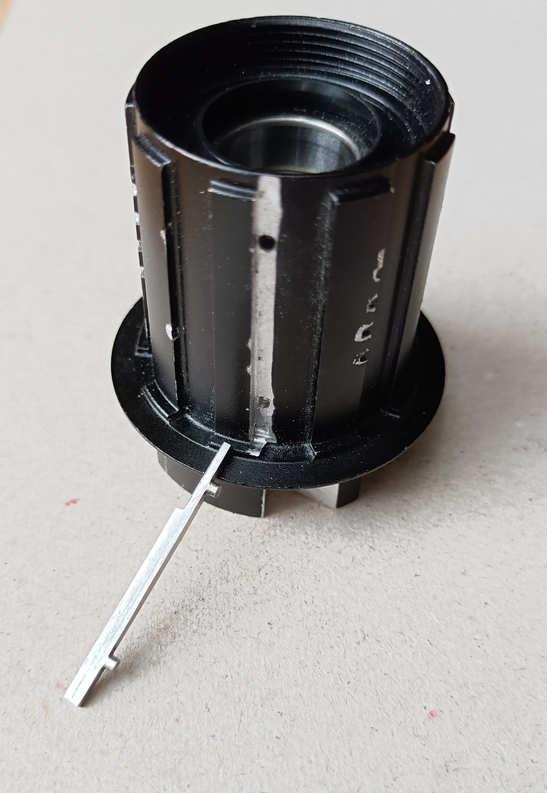

Ez a karbonkerék (Vittoria Elusion) csak alu rotorral kapható. Pár hónap alatt 1-2mm maródott bele a nem alubakos lánckerekeknél, pedig nem vagyok az az elszabadult barom sprinter. Egyébként még a régi Mavic acél rotoromba is képes berágni a sor - ez a hülye Shimano szabvány velejárója, annyira kicsi a felfekvő felület. Készítettem három betétet rozsdamentes acélból, meg persze leszedtem a rotor bordáinak homlokfelületéből. Most ezek osztják el a terhelést, azóta öröm, bódottá', na de, na de...ezt gyárilag is megcsinálhatták volna. :angry:
nem csalódtam :D :tutiok:
egyébként én számolgattam, az össz felfekvő felület nem is nagyon tér el a Campa lánckerekek igaz, magasabb, de 4 érintkező felületétől, de a matek itt nem sokat nyom a latba,mert valahogy mégiscsak magasan győz a campa fogazás, ha aluról van szó (nyilván a bordák és a lánckerekek belső bordázata nincs halálpontosra illesztve, hiába számolgatok azokkal a felületekkel).
amúgy ez a 11speddel lett népszerű, már az alu HG rotor, aztán ennek elszenvedője a 10speed is,ha újabb kereket akarsz venni. Kevés gyártó ad acélt, mint tuning, de pl a DT Swiss is segít a hű rajongóinak,de kevesen teszik.
ha jól emlékszem, a 12 speed már teljesen más megoldást alkalmaz,de régen láttam.

Lehet kéne keresni még egy gyereket, mert sanszos, hogy a kereket is cserélni kellene. :smile29:
Csak a rotort kéne, de azt boldogan megtenném. Nem vagyok nagy rajongója a HG rotornak.
hegessz fel rá egy Campa HG-t, acél :D
amúgy érdemes megnézni, nem megoldható e. pl a Vision Metron rotorja majdnem egyezik. a Vision rotor fel is megy a campa kerékre, fordítva nem, kicsit kellene esztergálni rajta. Lehet a Te agyadra is felmenne kis mókolással.
vagy egy campy rotor és a hézagolókat megcsiszolgatod. de a kínaiak szinte minden méretben árulnak hézagolókat. mondjuk azt nem tom, Campát árulnak e, de shimanohoz vannak tizedenként. de,ott az após esztergája. kiméred, mekkora hézagolás kell a campa lánckerekek közé aztán, ódalazás, furatkés, majd leszúró. ha szerencséd van, létezik ilyen méretű cső, akkor csak le kell szurkálni.
A gépek nem győzhetnek!!!!!!!!!!!!!!!!!!!! mutasd meg nekik :D
ui: lehet egyszerűbb átfűzni egy fulcrum 3 vagy 4 agyat (ha klasszik 7/14 küllőzésed van)
A gépek tényleg nem győzhetnek, már megmutattam nekik. :D
