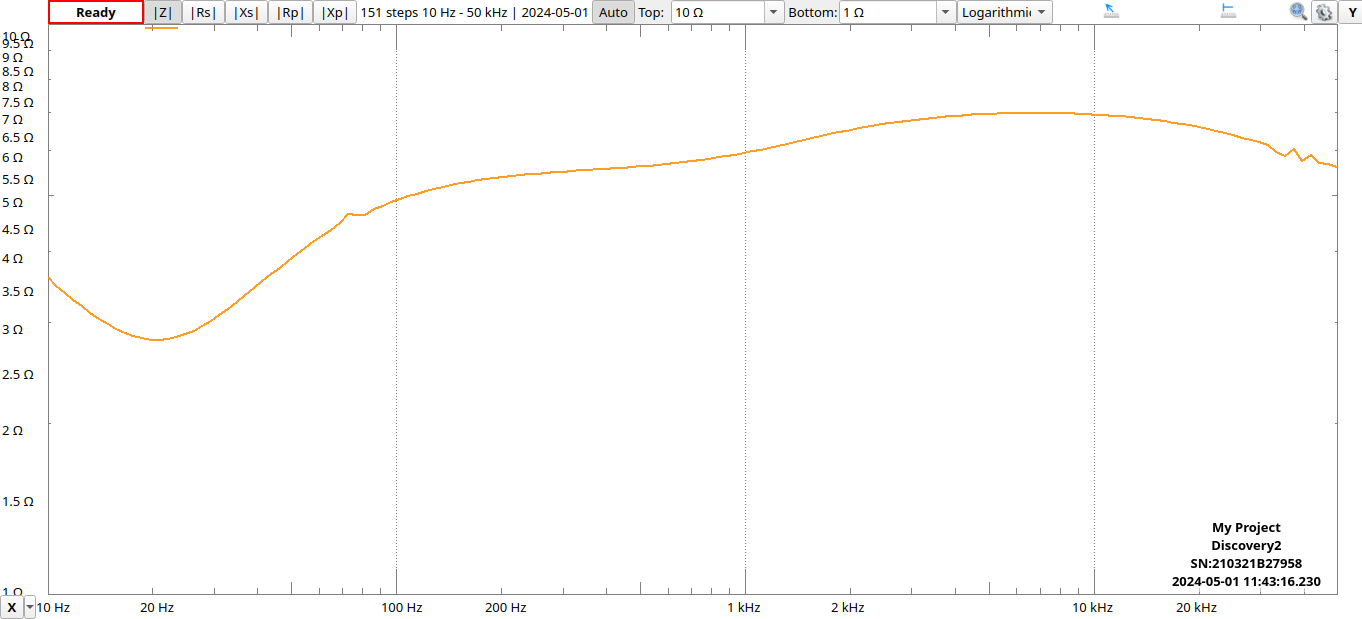

Bevallom pár pontot az érvelésben nem értek, illetve szembe megy mindazzal, amit én hallottam vagy épp tudni vélek:
https://www.stereophile.com/content/mag ... asurements
És akkor még nem is beszélünk arról, hogy a cintányér a zenekar mögött, sokszor valamelyik oldalon helyezkedik el, tehát a centersugárzó jelenléte miatt feltételezhető valamilyen sokcsatornás felállás mixében az a 110dB energiája a távolabbi virtuális pozícióhoz arányosan kerülne lekeverésre, jó eséllyel valamelyik front oldal felé tendálva.
Jazzben a távolsági hatás kevésbé érvényesül, de az oldaliság még többnyire igen.
Így vagy úgy, nem tudok elképzelni olyan racionális hétköznapi felállást, ahol a cin lesugárzásához 10kHz-en 800W ráfordításával 110dB-t kellene egy centernek produkálnia. Az nyilván más helyzet, ha valaki arra izgul, hogy centerre kevert szóló cint szeretne 110dB-en hallgatni...
Konkrétan láttál a CCR-re vonatkozó impedancia-mérést? Ugyanis a Maggie-k dokumentált mérési eredményei szerint az ilyen elven működő hangfalaknak jóval kellemesebb impedancia-menetük van, ellentétben az elektrosztatikusokéval, melyekkel gyakran összekeverik és tulajdonságaikat ezekre kivetítik. Egy-két példa:

Köszi! Ez megerősíti azt, amiket én is találtam. Szerintem egy 4 Ohm-ra specifikált erősítőnek ez nem kellene, hogy gondot okozzon, habár a hatásfok tényleg nem magas.vlaca írta: ↑2024.04.30., kedd 09:41Hi!denesdr írta: ↑2024.04.30., kedd 09:01Igen, de itt ugye egy Magneplanarról volt szó, ami egy planár sugárzó, ez másmilyen mint egy elektrosztatikus Martin Logan. Próbáltam keresni impedanciagörbét Magneplanar centersugárzóhoz, de csak frontsugárzókét találtam és azok között nem láttam olyat, aminek a görbéje nagyon alacsony értékeket mutatna.alto írta: ↑2024.04.30., kedd 08:39
A Martin Loganeket jól ismerem, a Magneplanarokat kevésbé, de feltételezem ott is hasonló a helyzet. A Martin Loganek sztatikus paneljainak 10 Khz felett lecsökken az impedanciája, a nominális 4 Ohm-ról 2 Ohm alá, egyes nagyobb modelleknél pedig 1 Ohm-ra. Tehát az esetükben nem az az érdekes, hogy hány ezer wattos erősítővel hajtjuk őket, hanem hogy az erősítő stabil maradjon ilyen alacsony impedanciás terhelés esetén is. Meglepően kevés erősítő tudja ezt. Lehet ezért a hangfalat kritizálni, de ez egy tipikus hangfal/erősítő szinergia probléma, tudni kell a Loganekhez erősítőt párosítani. A tapasztalat szerint a D osztályúak jelentős része itt elvérzik, általában leold a védelmük már egészen alacsony hangerőn. A hagyományos AB osztály sem immunis, szintén leold az erősítő védelme, vagy eszeveszett magasfrekvenciás torzítással reagál a jó részük. Aki Martin Logan értékesítéssel foglalkozik tudja ezt, és minden esetben felhívjuk a vevők figyelmét, hogy nagyon észnél kell lenni az erősítő kiválasztásánál.
Ha valakinek van (impedancia)mérése ilyen sugárzóról, felrakhatná ide.
Itt egy régi hifimagazin-os teszt/mérés:
http://hifimagazin.hu/HFMCD/HFM/CIKKEK/HFM2810.HTM
"Az impedanciagörbe (8. diagram) ha nem is teljesen egyenes, de
lényegesen egyenletesebb, mint a hagyományos hangsugárzóké. A 400 és
3000Hz-es dombocskákat a keresztváltó hatásának tudhatjuk be. A
mélytartomány megfelel a specifikációnak (habár a középtartomány
impedanciája 1,5kHz-en valamelyest 4 ohm alá esik!), és a magas
regiszter is mindvégig 3 ohm fölött marad, pontosan úgy, ahogy a
specifikáció állítja - az erősítők azonban ettől még így sem lesznek
boldogok."
Re: Sztereó erősítők
Igen, de itt ugye egy Magneplanarról volt szó, ami egy planár sugárzó, ez másmilyen mint egy elektrosztatikus Martin Logan. Próbáltam keresni impedanciagörbét Magneplanar centersugárzóhoz, de csak frontsugárzókét találtam és azok között nem láttam olyat, aminek a görbéje nagyon alacsony értékeket mutatna.alto írta: ↑2024.04.30., kedd 08:39A Martin Loganeket jól ismerem, a Magneplanarokat kevésbé, de feltételezem ott is hasonló a helyzet. A Martin Loganek sztatikus paneljainak 10 Khz felett lecsökken az impedanciája, a nominális 4 Ohm-ról 2 Ohm alá, egyes nagyobb modelleknél pedig 1 Ohm-ra. Tehát az esetükben nem az az érdekes, hogy hány ezer wattos erősítővel hajtjuk őket, hanem hogy az erősítő stabil maradjon ilyen alacsony impedanciás terhelés esetén is. Meglepően kevés erősítő tudja ezt. Lehet ezért a hangfalat kritizálni, de ez egy tipikus hangfal/erősítő szinergia probléma, tudni kell a Loganekhez erősítőt párosítani. A tapasztalat szerint a D osztályúak jelentős része itt elvérzik, általában leold a védelmük már egészen alacsony hangerőn. A hagyományos AB osztály sem immunis, szintén leold az erősítő védelme, vagy eszeveszett magasfrekvenciás torzítással reagál a jó részük. Aki Martin Logan értékesítéssel foglalkozik tudja ezt, és minden esetben felhívjuk a vevők figyelmét, hogy nagyon észnél kell lenni az erősítő kiválasztásánál.
A Martin Loganeket jól ismerem, a Magneplanarokat kevésbé, de feltételezem ott is hasonló a helyzet. A Martin Loganek sztatikus paneljainak 10 Khz felett lecsökken az impedanciája, a nominális 4 Ohm-ról 2 Ohm alá, egyes nagyobb modelleknél pedig 1 Ohm-ra. Tehát az esetükben nem az az érdekes, hogy hány ezer wattos erősítővel hajtjuk őket, hanem hogy az erősítő stabil maradjon ilyen alacsony impedanciás terhelés esetén is. Meglepően kevés erősítő tudja ezt. Lehet ezért a hangfalat kritizálni, de ez egy tipikus hangfal/erősítő szinergia probléma, tudni kell a Loganekhez erősítőt párosítani. A tapasztalat szerint a D osztályúak jelentős része itt elvérzik, általában leold a védelmük már egészen alacsony hangerőn. A hagyományos AB osztály sem immunis, szintén leold az erősítő védelme, vagy eszeveszett magasfrekvenciás torzítással reagál a jó részük. Aki Martin Logan értékesítéssel foglalkozik tudja ezt, és minden esetben felhívjuk a vevők figyelmét, hogy nagyon észnél kell lenni az erősítő kiválasztásánál.denesdr írta: ↑2024.04.30., kedd 07:58Erősen gyanús az a planár center, ha így eszi az erősítőket.hodyka írta: ↑2024.04.30., kedd 05:28Szerintem, vagy a centert a kukába vagy azt az 1000 wattostELEX írta: ↑2024.04.29., hétf. 20:52
Azért azt megnézném, hogy ez a kis valami hogyan esik össze egy komolyabb terhelés alatt.
A képen egy Anthem M1 1000W-os mono erősítő, ami történetesen egy Magneplanar centersugárzó alatt esett össze.
A történethez tartozik, hogy az Anthem M1 volt, ami azért egy ideig bírta a Magneplanart. 1000W-os D osztályúak hullottak ki azonnal.![]()
