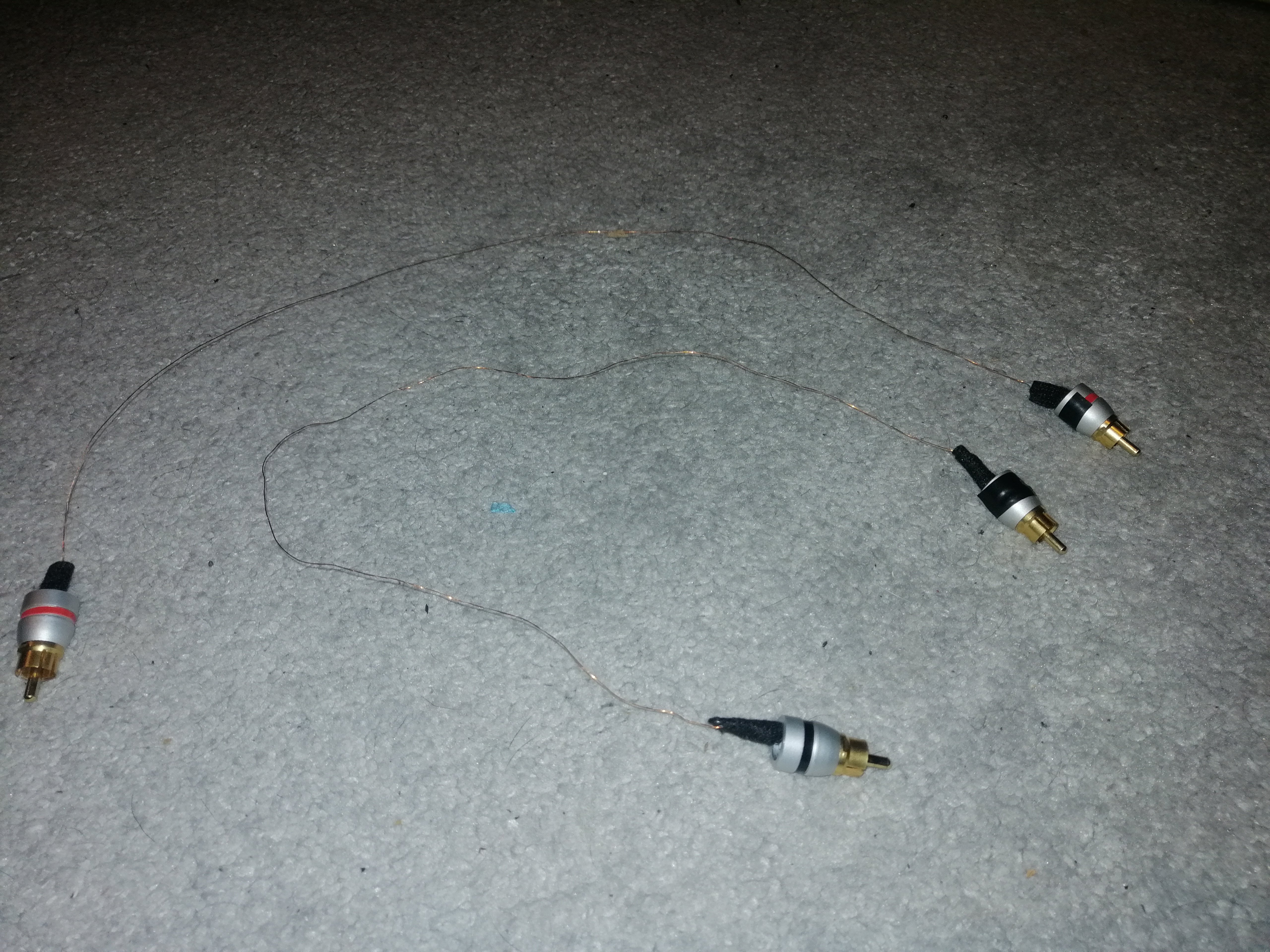

Üdv ! Mivel az elektromossághoz tök hülye vagyok,én úgy választok kábelt a hifimhez,hogy kipróbálok mindent amit tudok. Ha jobb mint a régi akkor elégedett vagyok. Nem érdekel a nagyobb név,márka ,ha kisebb az ellenállása,indukció,Farad,stb.Én mindíg a fülemre hallgatok.Nem tudom ,hogy mindenhol beválik e, de az IC kábelnél biztos,az árnyékolatlan " csupasz " drót jobban szól,mint a harisnyába húzott.Részletezőbb,pontosabb ,szárazabb,mélyebbre menő basszus.Teszek fel képet , az összekötőről,hogy lehessen nevetni a méreteken!
Egyáltalán nem biztos, hogy jobb, te úgy hallod, a rárakódott zavarok demodulációjának következtében kissé élénkebbé (megnövekedett torzítás) váló hang neked tetszik, mást meg kifejezetten zavar.
