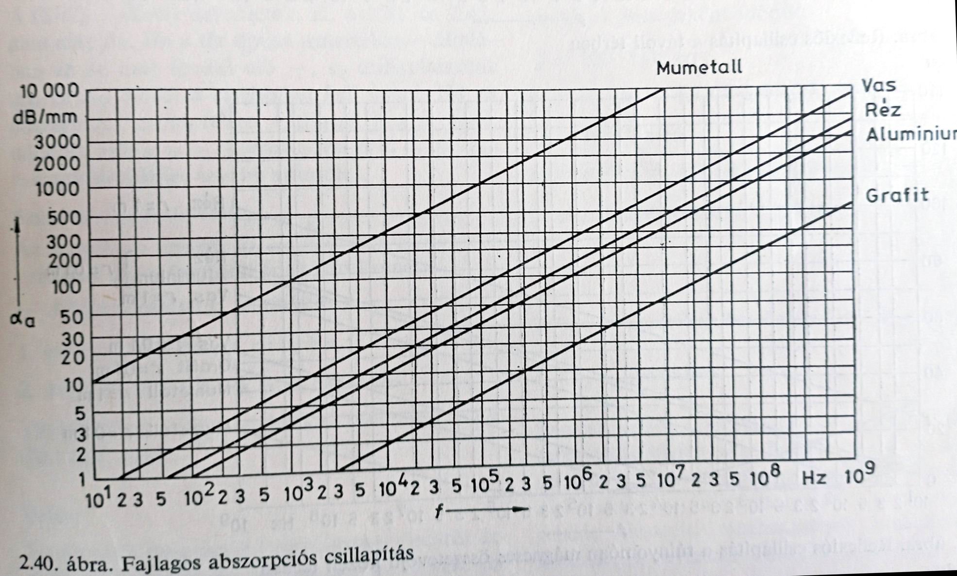

fülelek írta:
2024.01.09., kedd 11:35
Az alacsony frekvenciás (50Hz) mágneses mezőre a nem mágneses fémekkel (alumínium, réz) történő árnyékolásnak semmilyen hatása nincs. Egy nagyságrenddel feljebb (>500Hz) már lehet egy kevés de adott esetben érzékelhető pozitív hatása az alu /réz árnyékolásnak. Hogy a Supra mit ír, az nem hat meg, támassza alá ellenőrizhető méréssel.
Mint említettem, az árnyékolást megfelelő helyre kell kötni, ha ez nem történik meg, akkor lehet szimpatikusabb a hangzás árnyékolás nélkül.
A torzítások nem mindig kellemetlenek, (lásd pl. torzítós gitár :D ), emiatt jócskán van vélemény különbség a hifiben...
Alumínium és réz alacsony frekvencián és mágneses mezővel szemben nem csillapít, ez tényszerűen nem igaz. Amire te gondolsz, az a statikus mágnes mezővel szembeni csillapítás, mert ott csak a paramágneses anyagok (vas és társai) alkalmasak. AC elektromágneses térben már mások az anyag jellemzők. Mellékelt szakkönyvből fotózott ábrák mutatják a két fajta csillapítás anyag és frekvencia összefüggését. Igen, elnyelés/anyagvastagságban az általad említett Mumetáll kiemelkedően erősebb csillapítású, ami még statikus mágneses mezőben hatékony, de a réz és alumínium is el kezd 50Hz felett csillapítani.
De, a csillapítás másik, reflexiós fajtában éppen megfordul, ahol réz-alu csillapítási hatékonysága jóval erősebb, mint a mumetállé. Az a hétköznapi szemlétünkkel ellentétes lehet, hogy ez a reflexiós csillapítás a frekvenciával fordított arányosságú.
Az ábrák: Dieter Stoll, EMC Elektromágnes zavarvédelem könyvből.
Lehet kifogásolni, az ábra inkább elméleti és nem széles spektrumú mérés alapján készült, de aki biztosra menne, mérjen utána.
Van még a közeltéri reflexiós viselkedés (amit nem fotóztam most), amiben szintén a réz van elöl csillapításban. Abban a frekvencia emelkedésével növekszik a másik ábrákon szereplő anyagok reflexiós csillapítása.
A hozzászólást 1 alkalommal szerkesztették, utoljára istvan01 2024.01.09., kedd 13:22-kor.
