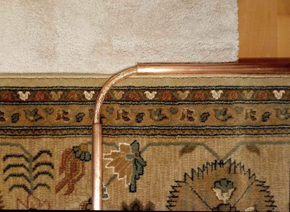

Az 50Hz szórását nem lehet árnyékolni ... ??
de lehet tenni az árnyékolás fokozása érdekében, pl esetemben az egyik, csak a kapcsitápokat ellátó ösvény konnektorától Neotech árnyékolt 3x2,5mm2 hálózati kábel. Az ívelt darabon köpenyén öntapadós rézfóliával borítva, egyenes szakaszon 1mm falvastagságú rézcső. Ez a kábel megy egy Furrutech RTP6-E elosztóhoz (vastag aluházas). A réz (és alumínium) vastagságával arányosan hatékony az alacsonyabb frekvenciás mágneses összetevő árnyékolására is az anyagában gerjesztett örvényáramok hatásával.
Lehet okoskodni, ez nem praktikus, meg így sem 100% ...
