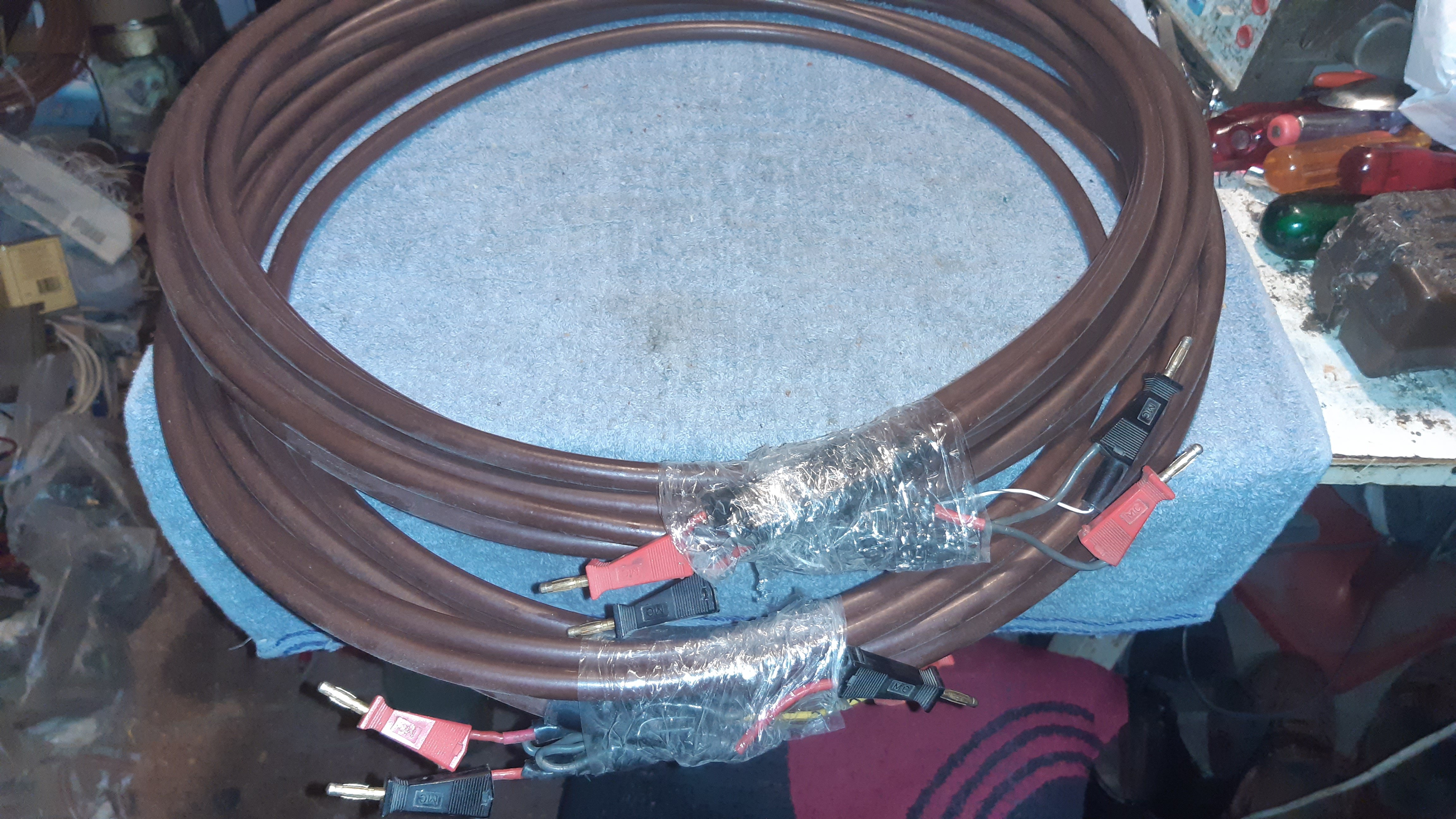

Másnap ott folytattam, ahol előző nap belealudtam. Kb...
Vissza tettem az előzőleg meghallgatott lemezeket és az elmentett zenés filmeket, koncerteket.
Már a mélyhangok egész emberesen szólaltak meg, az énekhangokra rátaláltak a zöngék és a felharmonikusai, a zongora megszólalása már a Gekko dinamikáját idézte, ami tegnap még úgy szólt, mint egy Tesco-gazdaságos pianinó.
Vannak még lemaradások. A Gekkonak levegősebb az atmoszférája, mélyebb kicsit a tere, még mindig " lágyabb " a tónusa, gördülékenyebb a stílusa, olyan magától érthetődő. Nagyon szeretem.
Az Alisca Orange Black Line lehet, hogy megnyeri pár nap múlva a szakasz végén a sprintet. Ha igaz, hogy kell vagy 50 óra, mire egy kábel ilyen hosszú szünet után magára talál, akkor van benne még bőven tartalék.

A Gekko-t csak kihúztam az erősítőből és a Quadból, de egyébként a helyén maradt, a csatlakozók a terminálok közelében, úgy hogy bármikor visszadugható, mehet a teszt vica - versa...
Mondta az eladó - aki két éve árulta az Alisca Ornge bravúros dobozait,- hogy valszeg járatni kell, mert vagy 10 éve nem volt bekötve, úgy hogy számoltam vele, hogy elsőre nem fog elvarázsolni.
A kábelvégeket is meg kellett alaposan tisztítani - nobanán - az évtizedes oxidációtól, polírpapír, DeoxiT Cleaner és DeoxiT Gold, varázspálca...
Na, erősítő bemelegítve, minden összedugva, go...
Valami rettenetes volt.
Néztem, nem a Sokolba dugtam-e véletlenül a Mastersound helyett, de nem.
Eltelt vagy két óra, mire magamhoz tértem, hogy mi a rák ez, mikor is egy halovány változást érzékeltem a hangzásban. Kicsit kevésbbé visított, a lények is mintha kiheverték volna az influenzát, kezdett emberi hangjuk lenni, a mélyek is kezdtek előbújni óvatosan, meg sem mertem mozdulni, nehogy elrebbenjenek...
Haloványan kezdett emlékeztetni a hang valamire, amit vagy 30 évvel ez előtt hallottam, nem is tudom hol, ja de... Elaludtam.
