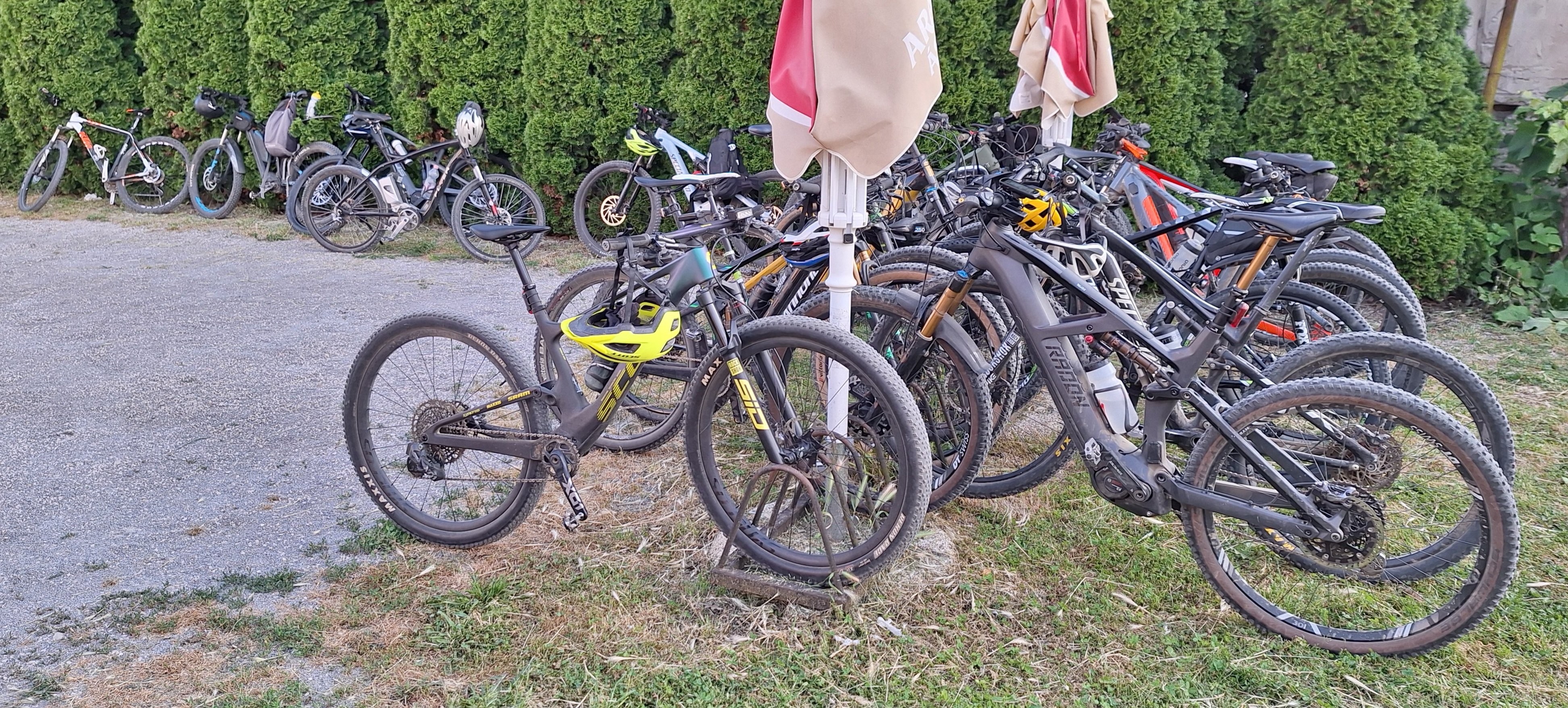

Kellemes háromnapos tekergés a Dráva mentén és a Tenkes-hegy körül.
Útközben még egy Isztambulba kerekező fiatal francia-belga párral is sikerült összefutnunk (illetve gurulnunk).
