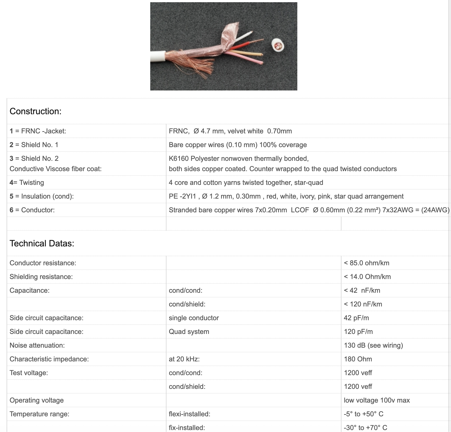

Legalább 200 különböző kábelem van, köztük egy rakás Gotham is, legalább 20 éve használom őket.
Ugye nem próbálod megmondani nekem, hogy miről írjak?
Mert az ugye elég hülyén nézne ki.
Az néz ki hülyén amikor az én hozzászólásomra válaszolva teljesen másról beszélsz. Talán azért mert nem tudnál rá elfogadható választ adni? Mondjuk nem egyedi eset.
Konkrétan az általad más oldalakon is agyondícsért márkákra gondoltam, mint pl. a Wireworld illetve a Siltech. Hiszen ezekről írtad nem is olyan régen, hogy a mostani felvételeiteknél is használjátok. Azért ezek elég neves gyártók nem?
Amit megtalálhatunk az oldalukon a vezető anyaga, keresztmetszete, a csatlakozók bevonata esetleg a teljes vastagság. Na meg 90%-ban a hangzatos marketingszöveg. De igazából ettől többre nincs is szüksége egy végfelhasználónak.
Az általunk legtöbbet használt ezüstözött OCC réz Wireworld Micro-Silver Eclipse AES/mikrofon kábel adatai a következőek:
Conductor resistance: 0.13 Ω/m
Shielding resistance: < 0.28 Ohm/m
Capacitance:
Conductor/ Cond. max. 100 pF/m
A Siltech és a Crystal Cable egyedi kábelek, ebben a formában, ezekkel a csatlakozókkal kereskedelmi forgalomban nem kaphatók. Ingyen kaptam a gyártótól, majd valamikor vissza kell küldeni. A WW kábelt használjuk 20-30m hosszú mikrofonkábelnek és rövid interkonnektnek is, a Siltech és Crystal Cable-t XLR vonalszintű interkonnektnek, tápkábelnek és RJ45 csatlakozós Ethernet (a Merging Anubis ADC/DAC IP-alapú Ravenna protokollja miatt) kábelként használjuk.
Az összes DSD256-ban megvehető, szalagról digitalizált Djabe felvétel Siltech/Crystal Cable kábelezéssel készült és a nativedsd-n hamarosan elérhető 45-ös fordulatú BJPP LP szalagról DSD256 digitalizált verziója is.
Egyéb kérdés?
Az alábbi linkről letölthető egy rövid felvétel, ami a WW mikrofon extender kábellel készült. 88,2 kHz / 24 bit, a 4 DPA kapszulát használó mikrofon array kb 3 m-re volt egy próbaterem közepén az énekesektől. Kísérleti felvétel, soha nem kerül majd kereskedelmi forgalomba.
https://drive.google.com/file/d/1bqPMCP ... sp=sharing

Már linkeltem a svájci Gotham oldalát.
A "Made-up Leads Swiss made" menüpontban a "Starquad to RCA" almenüben feljönnek a high-end audiora szánt RCA kábelei, mint például a KO11288GCRCAxx.
https://www.gothamcable.com/en/gothamca ... CA/ko11288
Az oldal közepén lévő táblázatban a Cable Type oszlopban a "11288 Starquad white" kattintva feljön az alábbi oldal:
https://www.gothamcable.com/en/gothamca ... 41-v1-FRNC
Ahol minden a kábel esetében jelentőséggel bíró adat megtalálható a fizikai méretekről, konstrukcióról, és a mérhető jellemzőkről is.
Ha jól értem az adatnézegeteés elutasításának a logikáját, akkor az az érv, hogy mivel úgysem lehet az adatok alapján megmondani, hogy mi hogy fog szólni, ezért ne is próbálkozzunk adatelemzéssel, olvasgatással, mivel szerinted akkor járunk a legjobban, ha a gyártó tanácsára hallgatunk.
Jól értem?
Szerintem akit ez hoz lázba, nézegesse ezeket a kábel adatokat. Engem pl ez nem érdekel. Az viszont igen, hogy pl jól "szóljon". És az szerimtem elég jól szólhat, amit ha elviszek kb 50 helyre és ott az jön le, hogy, hubaz...eg, ez kurtajó kábel! Csak van a másik tapasztalatom, hogy ilyen adathuszárok, meg csak azt tudják nagyonjónak hallani, aminek nagyonjók az adatai. :) Persze legtöbbször a rendszerük rosszul szól, meg úgysem hallgatnak meg rossz adatokkal rendelkező dolgokat, pláne nem hiányos, ismeretlen adatokkal rendelkezőket. Semmi gond.... Lehet csinálni 45 visszacsatolással is erősítőt.... Meg bármilyen hangzásideált kiszolgáló kábeleket.... Sőt ezeket el is lehet adni, mert vannak akik meg is veszik őket....
Mindenesetre olvastam teszteket, ahol próbálták megjósolni az adatokból és az előzetes tapasztalatokból a kábelek, vagy készülékek hangját, kevés sikerrel.....
De szerintembaz is lehetne bizonyíték, hogy ha pl egy készülékben ha cserél valaki pár ellenállást, kondenzátort, vajon tudja-e mérni hogy jobb lett vagy rosszabb? Vagy csak ha meghallgatja akkor derül ki?
Idézném magam a számok kapcsán, csak hogy tiszta legyen miről beszélek.
"... a számok a rendszer egyéb eszközeivel való kompatibilitásra és optimális együttműködésre adhatnak elsősorban iránymutatást. Segítenek a lehetőségek közül megtalálni végül is azt, amit majd a folyamat legvégén szubjektíve számunkra legmegfelelőbbnek itélve kiválaszthatunk és ha jól választottunk, akkor hosszú távon is meg fog felelni."

Te elolvastad amit írtam?
Linkeld már be azon nagy gyártók oldalait akiktől az általad is használt drága kábelek származnak!
Jól értem?
