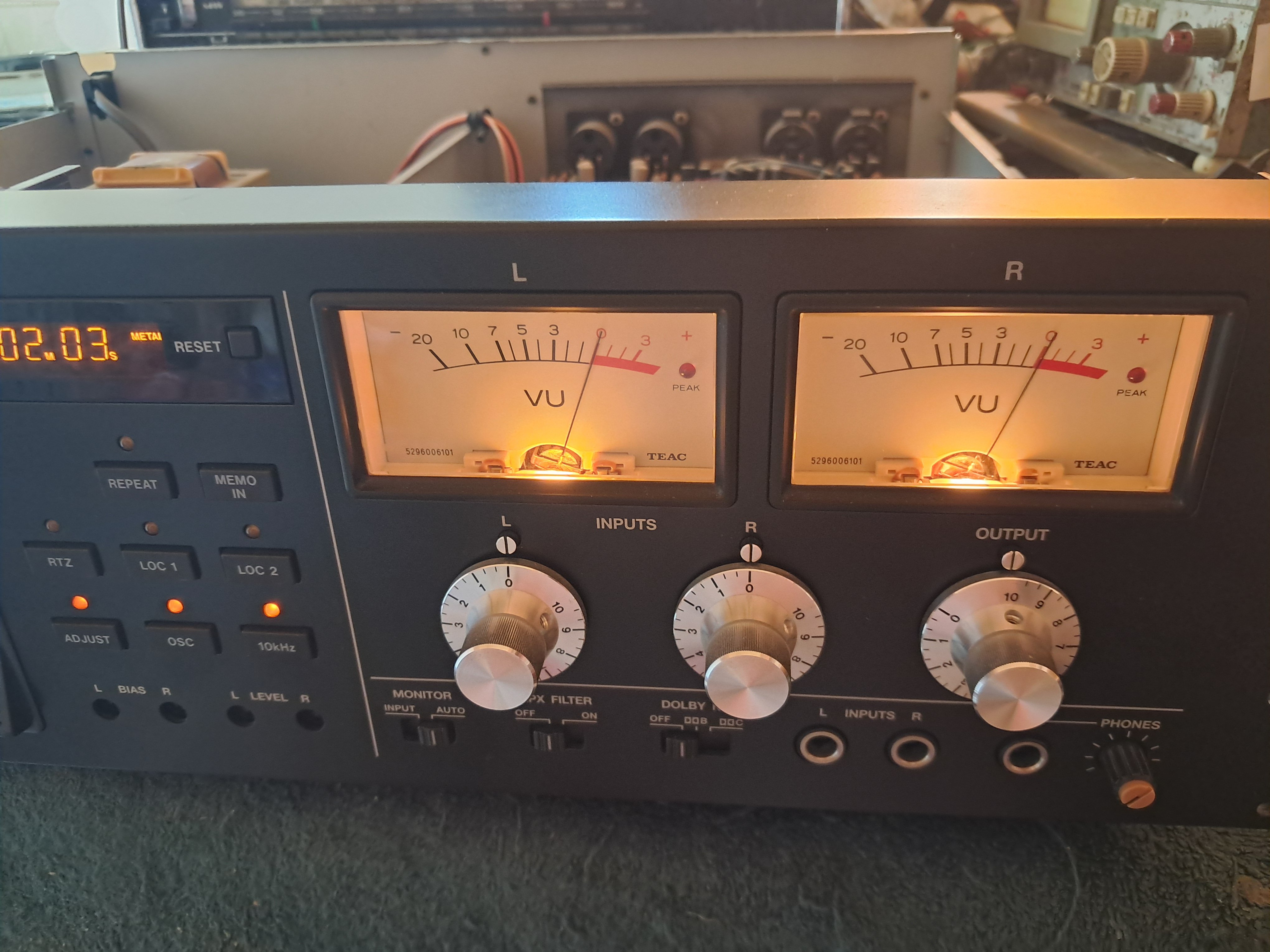

Mindig tanul az ember, pedig az néhány évtized amit kazettás magnók babrálásával eltöltöttem az eddig sem volt egyszerű menet :D
Általában a gyári beállítások működnek, de most hoztak egy Tascam 122MKIII "stúdiógépet", ami a tesztgenerátoros bekalibrálás után (400Hz/10kHz) sem akart elfogadhatóan felvenni. És valóban, bármilyen kazettával bekalibrálva 15kHz-nél -6dB tudott a technika...na ez valóban érdekes helyzet, ezt tényleg át kell mérni rendesen.
Először is elfelejtjük a tesztgenerátort és külső hanggenerátorról, a belső beállítópotikkal hagyományos módon bekalibráltam a gépet, láss csodát egyből tudta a gyári 20kHz-et - 3dB-el. :smile53:
Kiderült a lényeg, a belső bekalibrálás (pl. BIAS állítása 15kHz-en) pontos elvégzése nélkül, a tesztgenerátor 400Hz/10kHz külső beállító potmétereivel LEHETELEN már a jó kalibráció.
Ilyen az amikor a csodálatos mérnöki terveket a gyártástechnológia/MEO simán lenullázza.
TJ.
