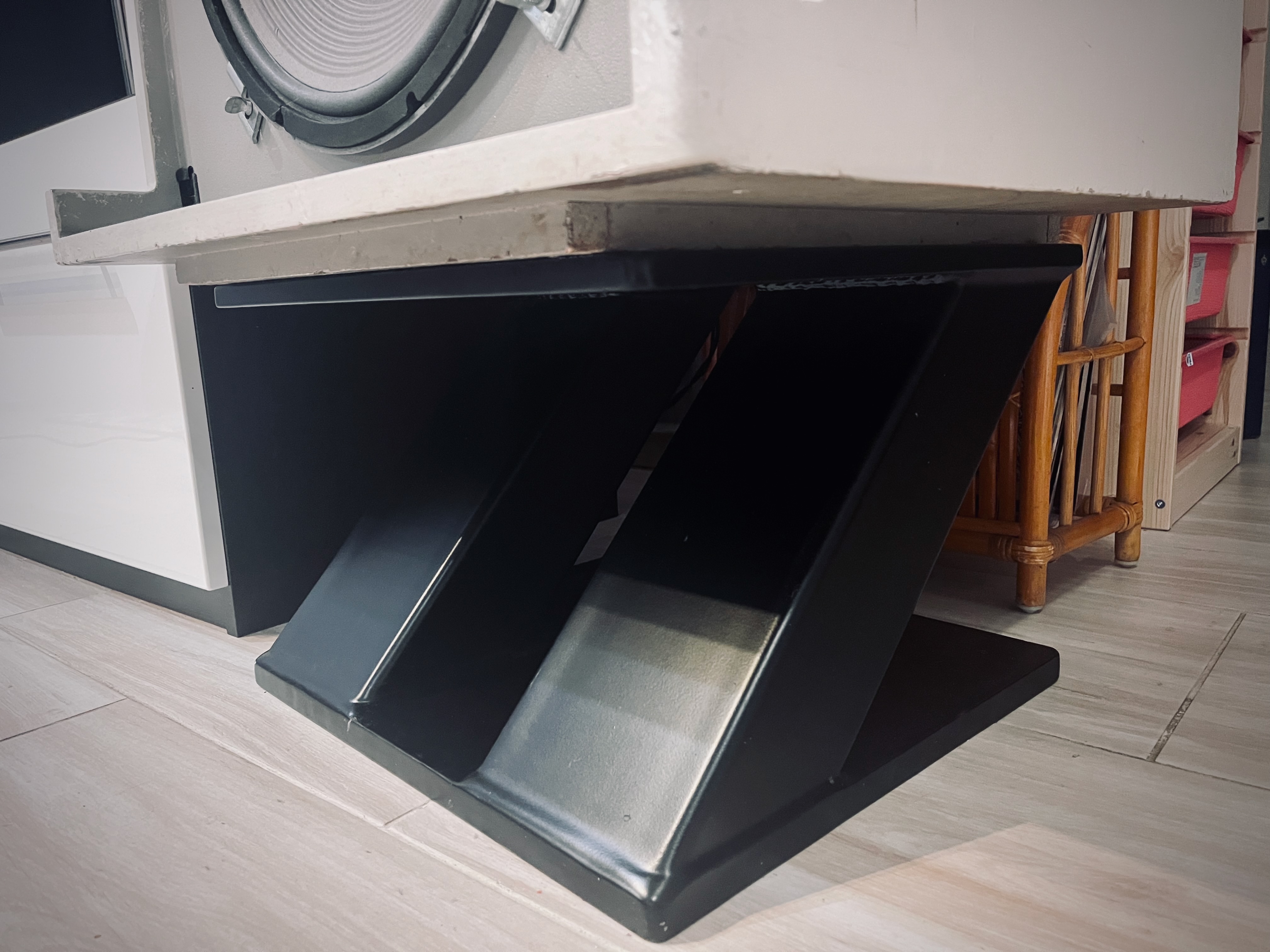

Van valakinek tippje, ötlete, véleménye a jelenlegi láb VS a leírtak szerint zártszelvényből készült láb vonatkozásában ? :yingyang:

Na, ha már így jártam, elmondom, hogy én milyen állványt vízionáltam a JBL alá.
Egy Spendor - állvány szerű képződményt, ahol a felső kereten támaszkodna fel körbe a doboz alja.
A keretet és a megfelelő magasságú lábait 40x40 - es zártszelvényből készíteném.
A kerettel párhuzamosan, vagy átlósan a lábakat lejjebb is összekötném szintén 40x40 - es zártszelvénnyel. Valószínűleg érdemes lenne az egészet homokkal, vagy spéci granulátummal feltölteni.
Az elvi megközelítésem az, hogy minél szélesebben támaszkodjon és minél merevebb részénél legyen megfogva a doboz, ezzel minimalizálva a mikro-lengéseket. / Főleg előre - hátra./
Kevesebb rezonancia > nagyobb dinamika > nagyobb hangtisztaság.
Szó sincs róla, hogy ezekben a jellemzőkben hiányérzetem lett volna, sőt !
Inkább arra gondoltam, ha lehet rajta tovább javítani, akkor miért ne ?

Én tüskéket raknék a dobozok és a talpak közé.
Dobozonként 3-at, sosem billeg, stabil, mint az atom.
Nem kerül egy vagyonba, már kácsás minőségű tüskék is nagyon jók.
A talpat, persze, ha üreges, feltölteném finom kvarchomokkal.
Filléres upgrade és jó móka hallgatózni, hogy mit hozott a hangon, vagy sem... :D

Rezgéscsillapításban tapasztalt hobbitársaimtól kérdeznék.
Nemrég volt nálam egy fórumtárs, aki távozáskor feltette azt a kérdést, hogy a rendszeremen milyen upgradeben gondolkodom, mert a jó hobbistát arról lehet megismerni, hogy mindig upgradeben gondolkozik. Adtam egy választ és kikértem a véleményét, hogy ő mihez nyúlna. Meglepődtem, mert a hangsugárzó állvánnyal kapcsolatban tett javaslatot, illetve a hangsugárzót támasztaná alá másképp.
A hangsugárzóim ugyanis nem teljes szélességében és mélységében alátámasztott az állvány által, azaz nem a sarkokra nehezedik a hangsugárzó. A teljes igazsághoz hozzátartozik, hogy van egy kis "talpa" is a hangsugárzónak, gyárilag, ami keskenyebb a teljes szélességénél és mélységénél, szóval, egy síkú felületen nem is tudnám a sarkain megtámasztani, de jelenleg még annál is picit keskenyebb felületen fekszik fel az állványra.
Rakok be fotókat is, hogy lássátok.
Mi a véleményetek, rakjak nagyobb felületű állványt a hangsugik alá, esetleg komolyabb elcsatolással a talajtól? Jó lehet a megérzése a fórumtársnak?
