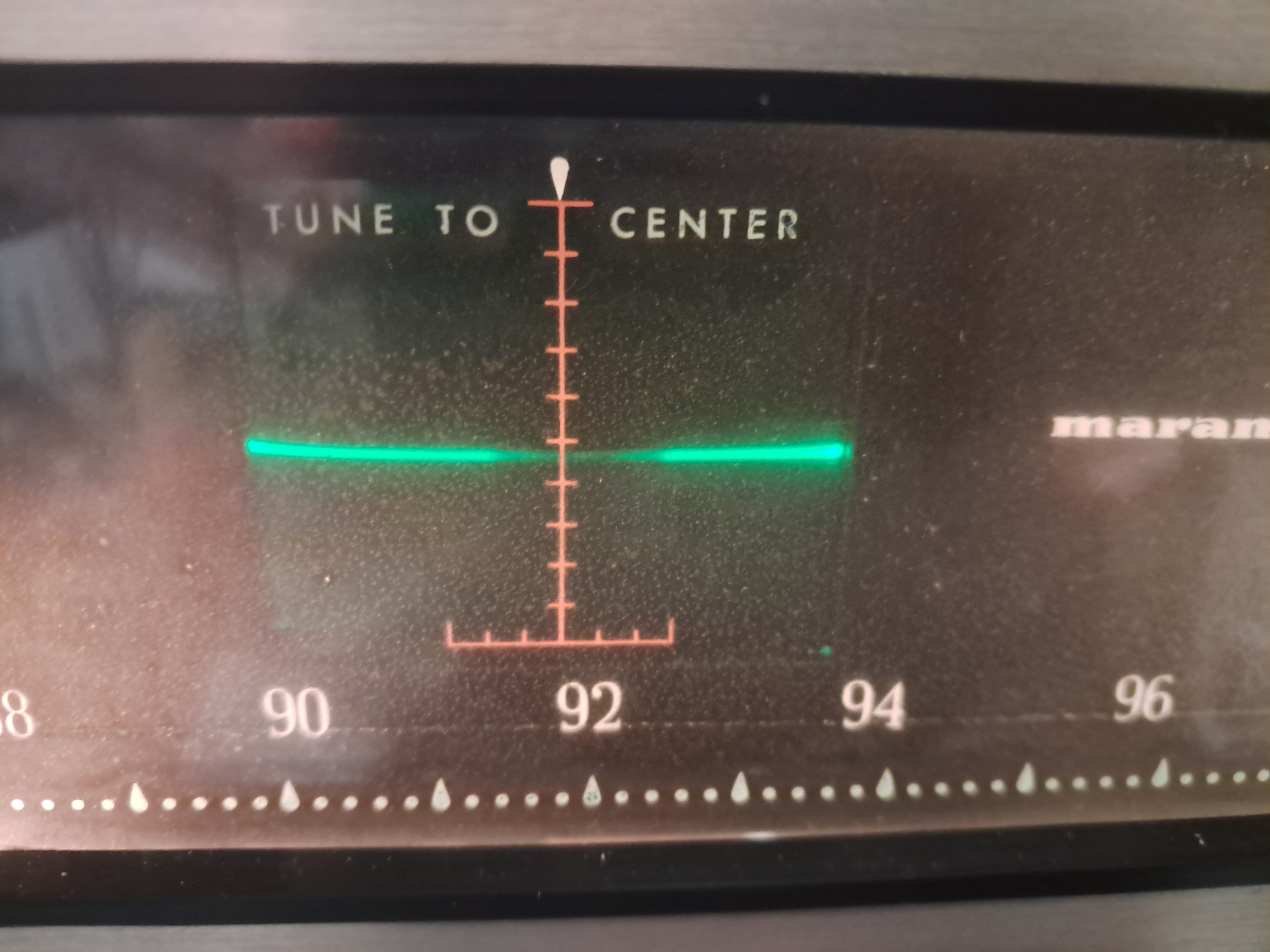

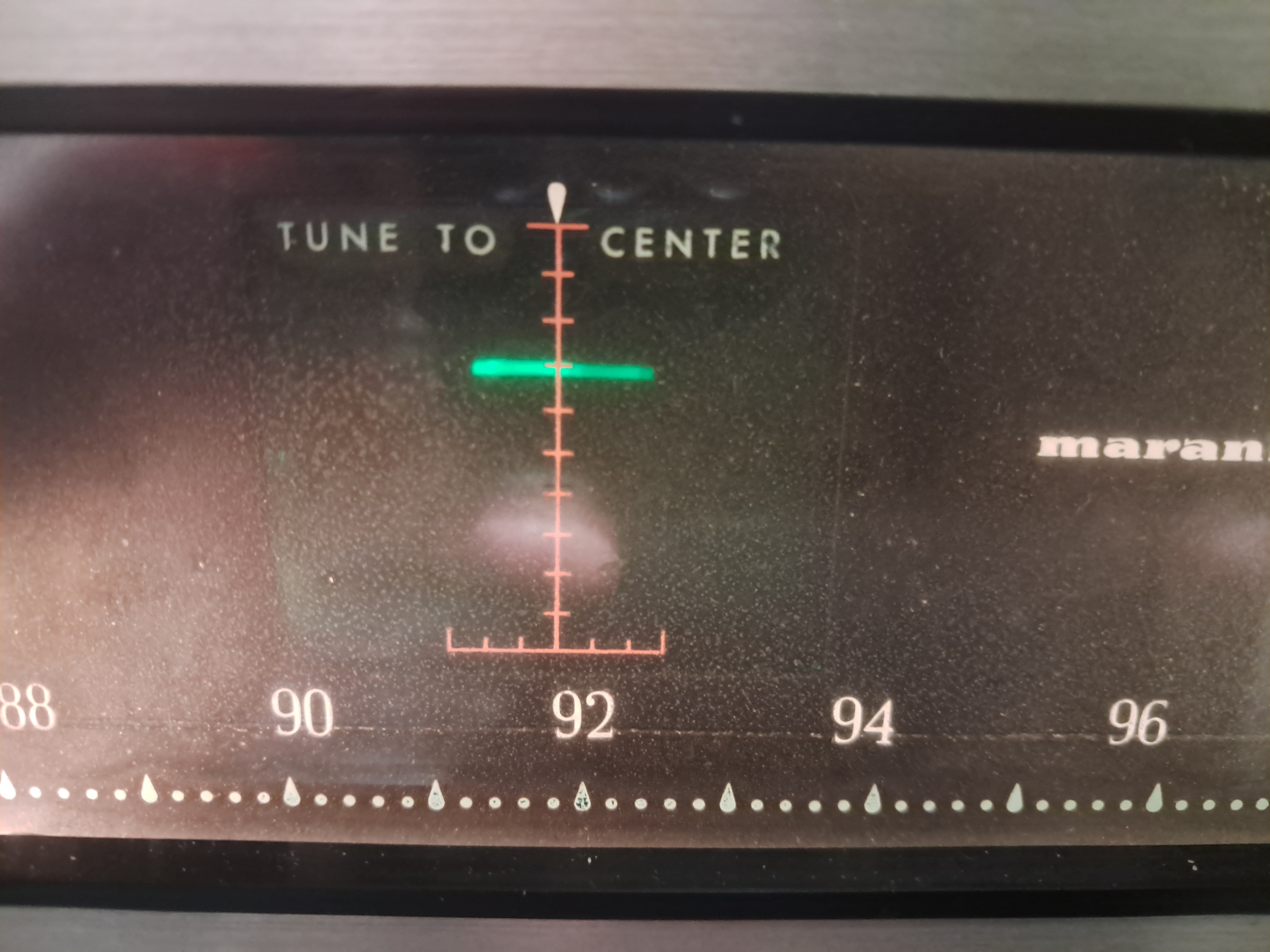

Re: Tunerek, rádióhallgatás
Mivel a Marantz 10B-hez rendelt új elektrolit kondenzátorok még mindig úton vannak valahol, hát elkezdtem bemérni/beállítani az öreg túlélőt...
Mondjuk az eltelt 60 évben már voltak előttem is akik dolgoztak a gépben, de hozzáértők voltak - egy ilyen készüléket nem sok helyen fogadnak be szervizelésre :smile53:
Demodulátor behangolása (monó THD/1kHz/0,14%) után a jó sok tekercset tartalmazó MPX dekóderrel kellett eljátszadozni - töröltem is a veritéket a homlokomról. Ezeknek a őskori dekódereknek minden paramétere egymás ellen dolgozik, csak az optimumot lehet valamiképpen megkőzelíteni...ez a végére ilyen lett:
- THD/1kHz/L/R = 0,24/026%
- crosstalk L>R/R/L = > 40dB
Mellékelek oszcilloszkóp fotókat a bal és a jobb csatorna kimenetéről, a térerő kijelzéséről, és a moduláció nagyságának a kijelzéséről.
TJ.

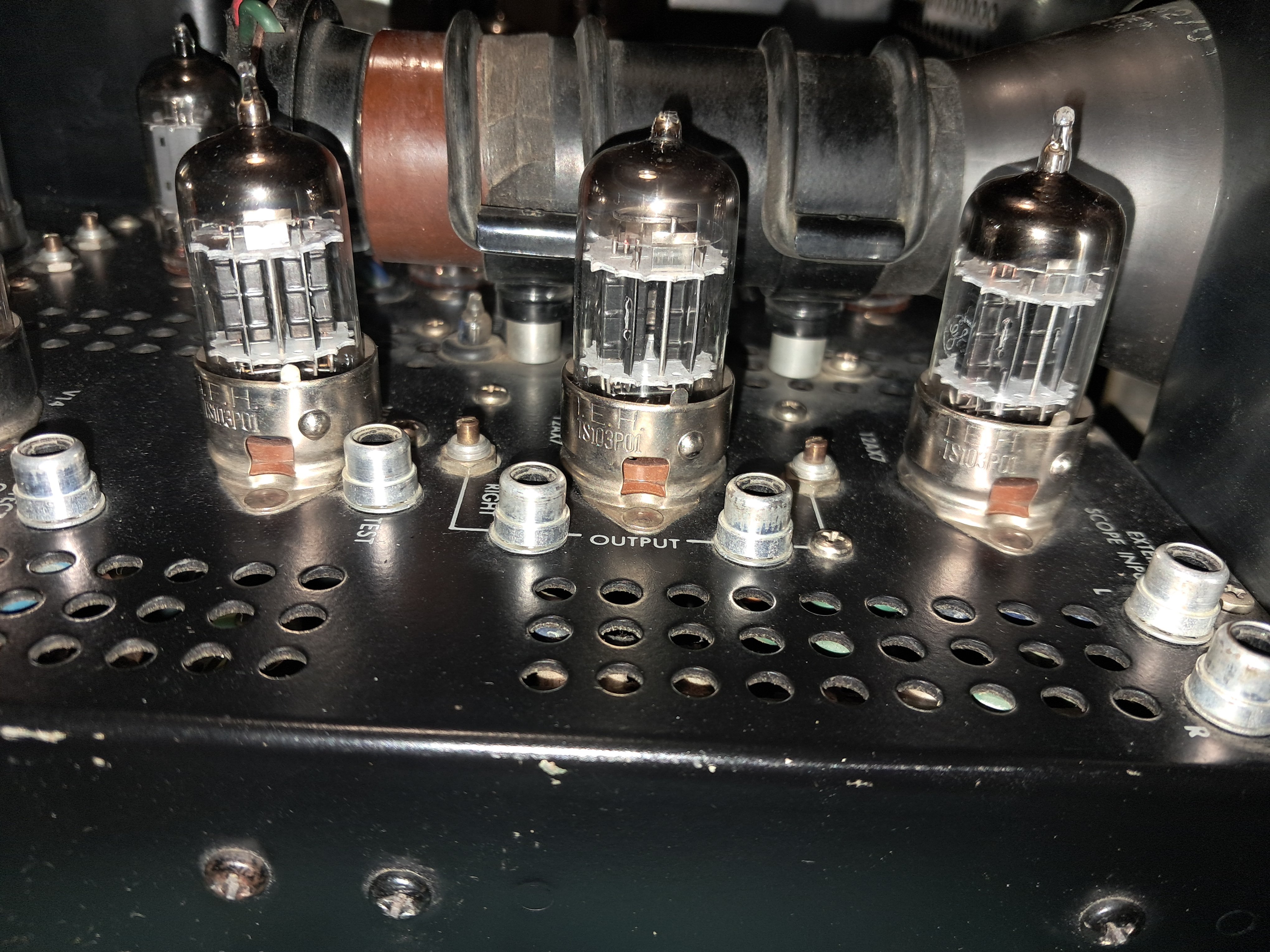

Kitísztitva a 60 éves portól és piszoktól a Marantz 10B tuner, a skálaüveget nem vettem ki a helyéről, mert az öreg festék a legkisebb érintésre leválik a belső feléről. sad.gif
Átkötöttem 230 voltra a hálózati trafó primerét, majd a 9 darab 6JK6 KF erősítő csövek fűtéskörét modifikáltam, hogy a 6,3v kevesebbet csökkenjen míg eljut a csövek lábaihoz. :smile53:
Kapott két új skálaizót is a gép, hogy estefelé is megtalálja az emberfia az adókat.
A teljes rádiórész csőkészlete kicserélve, az oszcilloszkópnak maradtak a régi, de azért bemért csövei.
Most várakozás van a megrendelt elektrolit kondenzátorokra, azok kicserélése után újra ringbe léphet majd a nehézsúlyú öregfiú :smile29:
TJ.

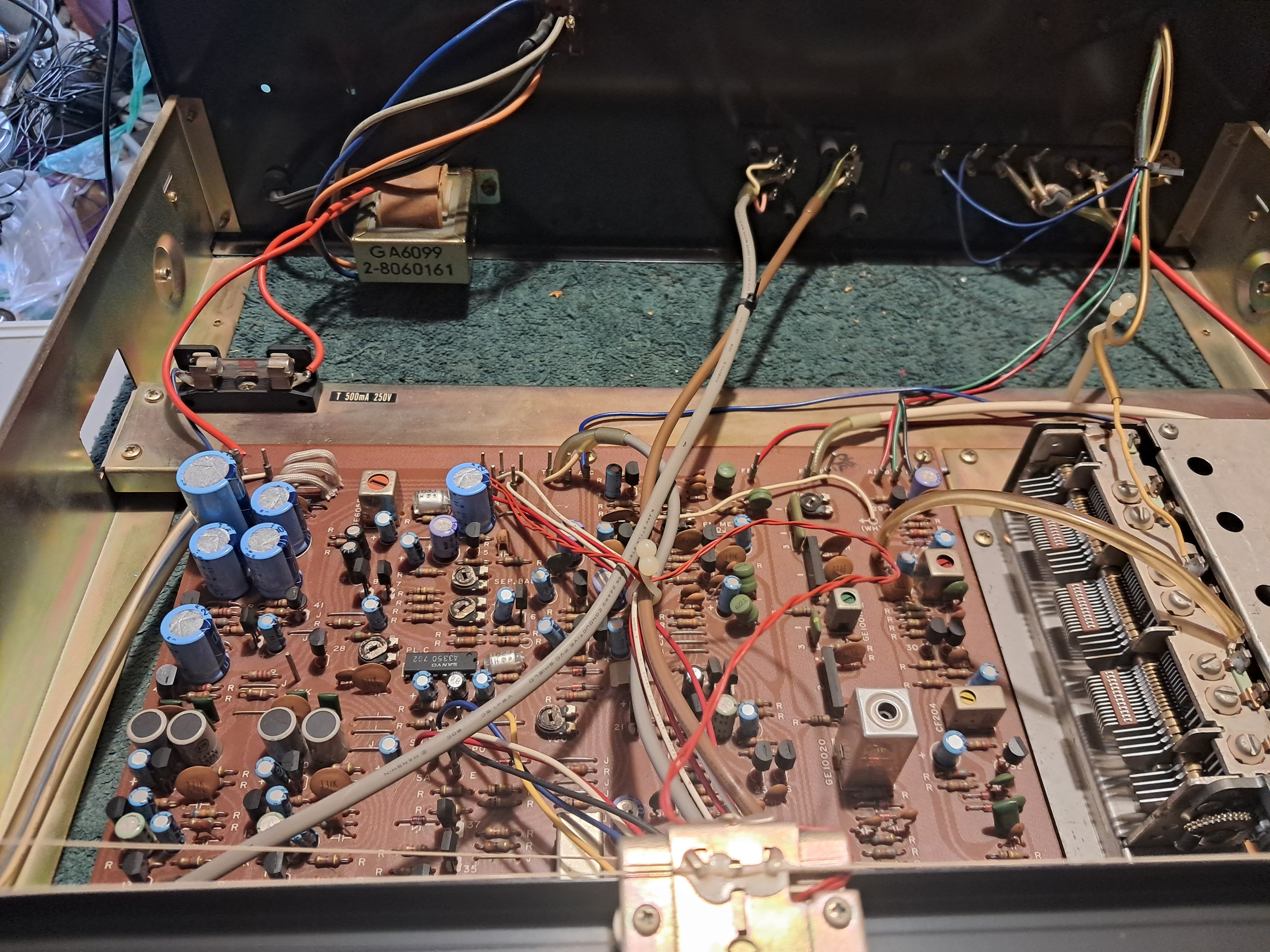

Egy Yamaha CT-1010 tunert kellett ellenőriznem és beállítanom, ami közel fél évszázaddal a forgalomba hozás után igencsak kívánatos dolog lett. :smile53:
Ez az FM tuner a Yamaha normál HiFi széria legfelső szintje, felette akkoriban csak a zászlóvívő CT-7000 volt. Analóg tuner lévén mindent újra lehet és kell állítani, az elektrolit kondenzátorokat pedig szigorúan át kell mérni. Ebben az esetben a tápegységekben lévő kondik voltak legyengülve, a többi megfelelt, ezért nem bántottam őket - sohasem volt célom a retró készülékek totális szétbombázása :smile29:
A beállítások után az FM analóg tuner újra az eredeti technikai specifikáció közelébe került, ami véleményem szerint igencsak jónak mondható eredmény.
- THD: 1kHz/L/R= 0,1/0,12%
- Crosstalk/1kHz: L>R/R>L = 50dB
TJ.
