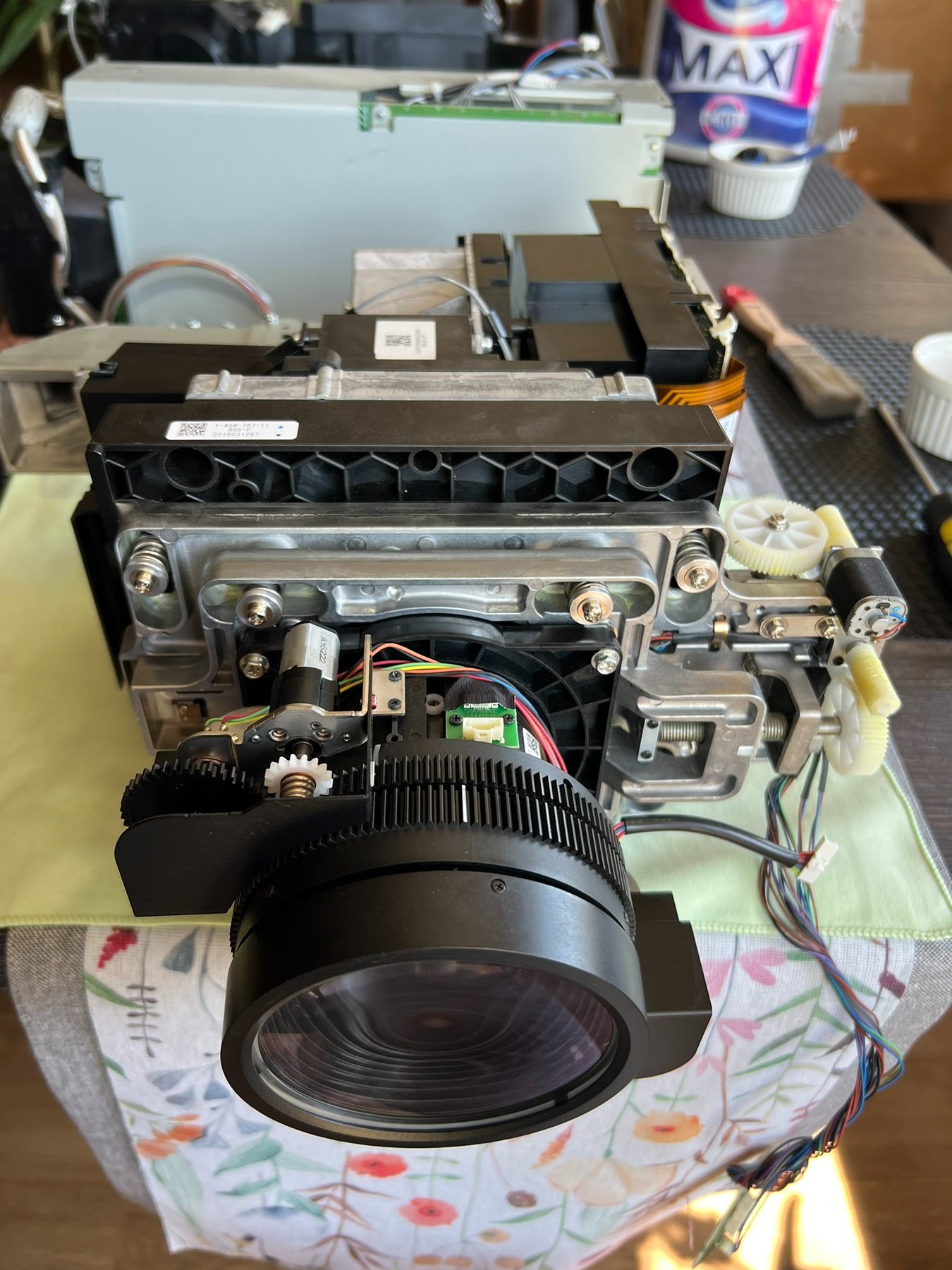

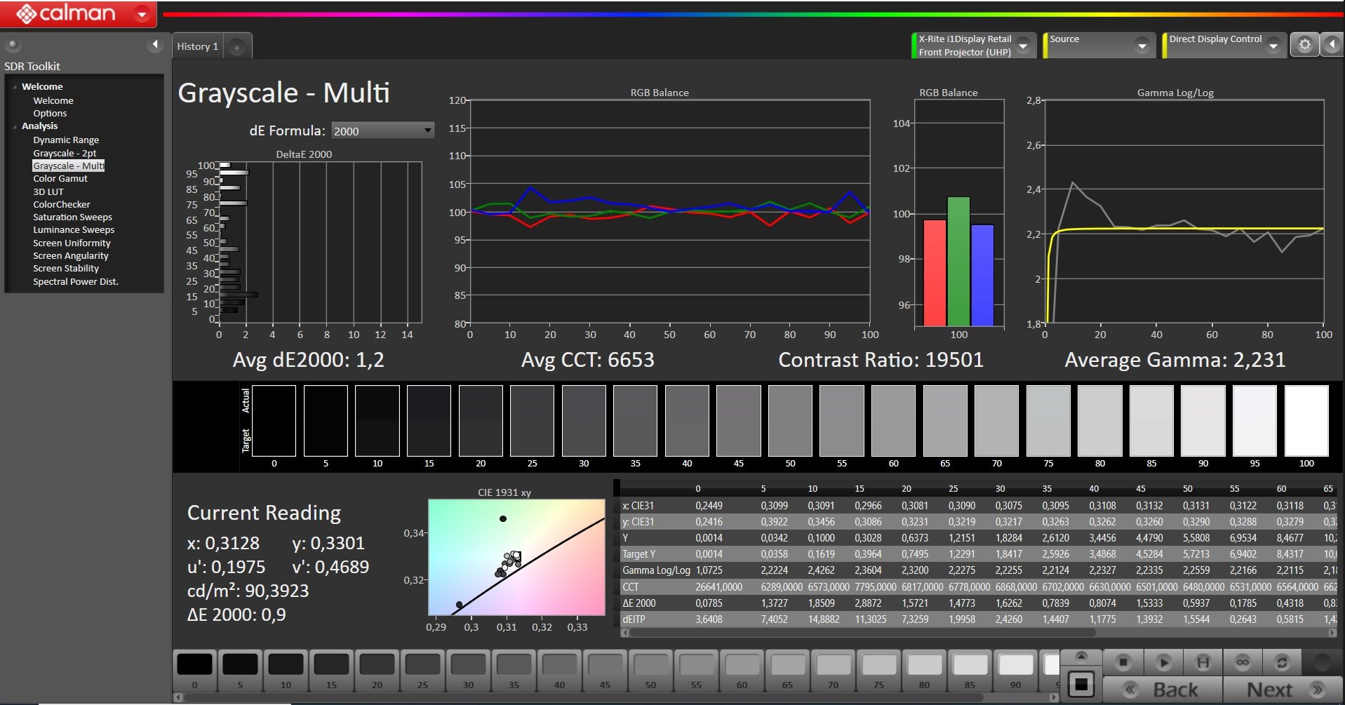

Elkészültem a Sony 520es 4K készülékkel. A gép több sebből is vérzett, kontraszt csökkent, 40%-os kék a fekete szint, alul lila felül sárga csík a vászon tetején, gyenge fényerő. Előzetes mérések lentebb már megosztásra kerültek a hét elején. 1250:1 ON/OFF kontraszt 71%-ra becsökkent REC.709 színtérlefedettség. Az optikai blokk megbontása közben szembesültem az iszonyú elkoszolódás mellett azzal a ténnyel, hogy a diklorikus tükrök amik bevilágítják a paneleket egy műanyag tartó szerkezet segítségével vannak pozícionálva. Ez magyarázatot ad arra, hogy miért nem világítja be a paneleket a fény teljes mértékben, olcsósítás netovábbja...akárcsak a műanyag objektív. Ezek a tükrök érintkeznek a fénnyel és hőhatásnak vannak kitéve, befűtik környezetüket. Pár kép az anomáliáról a vetített képen illetve karikáztam pirossal a felelős alkatrészeket.
Tisztítás a szokásos módon nagy rutinnal és zökkenő mentesen történt.
Ennek hatására majdnem megduplázódott a fénysűrűség, ezen még én is meglepődtem. Kezdeti 48nit(14fl) takarítást követően 90nit(26,2fl) kalibrált D65 színhőmérsékleten maximalizálódott. a Sony Calibration PRO programmal sikerült színhelyesre kalibrálnom a készüléket, REC.709 színtérlefedettség is egész jónak mondható. Az ON/OFF kontraszt minimálisan novekedett 2180:1-értékig. Sajnos a degradálódást csak komplett XSRD blokk cserével lehet orvosolni, az viszont gazdasági totálkár. A végleges állapotról és a mérésekről pár kép.
Végszóra...
Feleségem mikor bejött a terembe és meglátta a gép vetített képét előzetes mérésekkor azt mondta "baszki ez nagyon sz@r". Maximálisan egyet értettem vele. Ennek ellenére kihoztam belőle a maximumot és a leg nézhetőbb képet. Örülök hogy tudtam orvosolni a panelok bevilágítottságát,ezt csak menet közben lehet állítani és abszolút nem hozzáférhető helyen van. Rajtam kívül erre még Batyó képes kis hazánkba. Dynamikus kontraszt kimondottan jó és nem kutyulja össze a szürkeskála rgb együttfutását. 5x rámértem, biztos ami biztos. Végére egy kép a jól beállított panel bevilágításról.A lilás elszineződés élőben minimálisan láthetó(LCD inhomogenitás), szinte észrevetettlen. Erre a telefon kissé ráérősít.

Esetek 90%-ban a por az irisz megvezerleseert felelos kabelnel jut be az objektivbe. Maradek esetben a lencsetagok mozgatasaert felelos hengertesten elhelyezkedo vajatok menten, amikben kozlekednek a teflon/rez tartofulek. Ezek pozicionaljak a lencsetagokat nagy precizitassal.

Szokas.
Egyszerubb modelleket mint egy EN11-13 mar szedtem szet darabokra es tisztitottam ki. Cutleret is en csinaltam.
Amugy a porszemek nincsenek fokuszban, lathatatlan a vetitett kepen viszont elesseget, fenyerot, ansi kontrasztot felfog. Ha tokeletes gyari tisztasagra vagyunk laminalis box amire szuksegunk van a megfelo tudas birtoklasan kivul. Box nekem nincsen.

Mai nap felkerult ismeteltek egy 4K Sony modell az allvanyra 520es szemelyeben. 2. Lampa 290 vetitett oraval. Mondhatni pazar kepi vilaggal rendelkezik.
Elozetes meresek a kovetkezok. Referencia mod gamma 2.2, D65 alap allapot -
1250:1 on/off kontrasztertek es 71% Rec.709 szinter lefedettség.
Ha idom engedi szetszedem es kap egy teljes fenyut takaritast, gamma kalibraciot. Orvosom az illetlen kezek alltal elkovetett lampa cserebol adodo felfogatasi problemat is.
A vegeredmenyeket kozzeteszem,h honnan hova lehet jutni.
