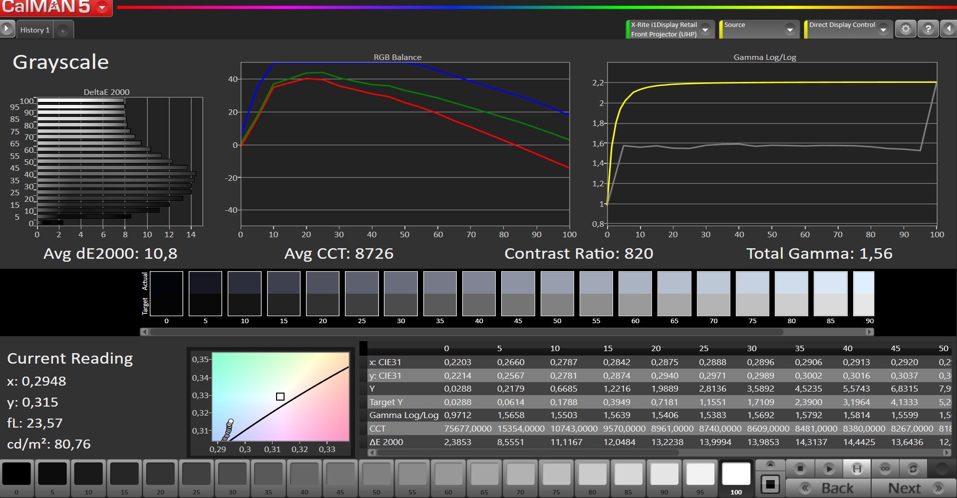

Míg a Sim2 Mico60 ledes gép szétkapva alkatrészre vár, újra egy Sony VPL-HW55es projektor került focuspontba. 2300 össz vetített üzemórával, deikált moziteremben szolgált. Hiba jelenség .: degradált, színtérfakult, gamma driftelt stb.. Természetesen előzetes mérés sorozattal kezdtem. D65 Gamma 2.2 illetve REC.709 színtérben
Teljes fényút tisztitás, belső takarítás és lensshift zsírozás ami szükséges volt, kissé döcögött tekerés közben vélhetően beszáradt.
A tisztítás mérten hozott 30% fénysűrűség növekedést és az egyidejű kontraszt is visszaállt gyári állapotra. Színtér növekedés mindhatni minimális 1%-on belüli. ON/OFF kontraszt is 820:1-értékre tudott növekedni ami a vetítés technika legalja.
A gammat 2.6-os értékre állítva sem javult nagy mértékben a helyzet, átlag 1,56..... ezt már csak az ImageDirector3 programmal lehetséges korrigálni. Beruháztam egy másik USB-RS232C átalakítóra is de a kommunikáció ezzel a projektorral sem jött össze. Vélhetően az operációs rendszer(Win10,Win7) nem épp a leg kommunikativ ezzel a régi technikával. Nagyobb ColorSpace2-es színtérben lefedi a készülék 97,6%-ban a Rec.709-et és a köztes színpontok is nagyvonalakban a helyük közelébe kerültek. Színhelyesre ilyen Gamma mellett nem lehet kalibrálni, a színek fényessége túltolt, deltaE 3,8 értéket is elérték. Mértem párat szemléltetés képpen...színtér, köztes pontok és egy maximális dynamicfull kontraszt értéket.
Ez a gép sincs a helyzet magaslatán, Nem lennék a tulajdonosok helyében.

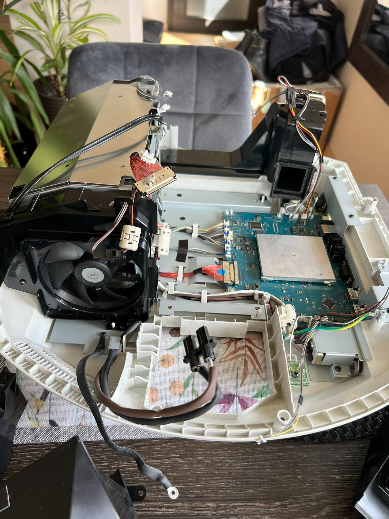

Re: Mindent a házimozi projektorokról és vásznakról, A-Z-ig
Pár kép a kitakarított fényútról.
Minden zökkenő mentesen ment, a gamma-t nem sikerült tökéletesre kalibrálni, nem hajlandó kommunikálni a készülék az ImageDirector3 programmal. a Degradálódás mértéke jelentős ON/OFF kontraszt esetén nem nevezhető acélosnak a 666:1, ezen segíteni már nem lehet. Ez ennyi, dinamikus módban 3800:1 azért egy közzel helyes színtérrel nézhető képi világot produkál de sokszol megmutatkozik filmek közben a 666:1

Megbízásból pár napos látogatást tett nálam egy fehér Sony HW55es készülék.
Első tulajdonos újan vásárolta és azóta 593 vetített üzemórát futott. Panasz a szokásos, szürkés kékes kép, nem életszerű színek, gyenge fekete szint, gamma drift.
Mérés sorozattal kezdtem a egy factory eset után. Referencia képmódban Gamma 2.2, D65 fehéregyensúly illetve REC.709 színtérlefedettségben.
Nem mondom, hogy meglepődtem, az ON/OFF kontraszt 655:1, borzalmas gamma és RGB együttfutás mellett, 67%-os REC.709 színtérlefedettség mellé párosulva.Teljes fényút tisztítás után némileg javult a helyzet. Panelok egymáshoz való viszonya Service menüben korrigálva.
Fénysűrűség növeked 30%-os, színtérlefedettség +6%-ot javult, ON/OFF kontraszt szinte semmit nem jault, a kezdeti állapothoz képest 666:1, illetve mértem egy dinamikus és dinamik full kontraszt értéket is.
Mérés sorozatot D65-re kalibrált fehéregyensúly és Gamma2.6 melletti szürkeskálán mértem széles színtérben ahol még rálehet erőszakolni egy nagyjából színhelyes REC.709-et a készülékre.

Visszanézve az elmúlt évek kalibrálásait, amiket csináltam, különböző helyeken, különböző óraszámokkal 4500-5500:1 kontrasztokat mértem. Tehát a 270-es nem is tudott többet, ha visszajött a supportól ennyivel, akkor ez rendben is van.
Ha probléma volt és nincs kizárva, hogy lehet, mint minden elektronikai eszközzel és a support javította és visszaküldte, akkor itt vége is történetnek, ezt tovább ragozni, felfújni az már csak hisztéria keltés. De ha neked ez örömet okoz, akkor jó szórakozást!
Elmondtam már sokszor és most utoljára, hogy Magyarországon eladott és itt használt Sony projektort supportra vagy javításra visszaküldve degradáció miatt tudomásom szerint NEM VOLT!!! Sőt Epson, JVC professional projektorokkal szemben a Sony-nál minimális a meghibásodás, ezért szerintem a legmegbízhatóbb márka.
Persze hallottam már én is hasonló esetekről külföldön, ahol olyan nedves, párás klíma van, ami ezeknél problémát okozhat (ott sem mindenhol) de Magyarországon, ha nem egy folyamatos nedves, párás helyen tárolják, használják ott ilyen nem fordulhat elő. Persze amit te is leírtál, hogy a por lerakódás a készülékben okozhat fényerő és kontraszt csökkenést és karbantartással ez orvosoltható, mint minden más projektornál is ez is rendben van.
Tömör leszek mert se időm sem energiám! Az összes Sony 10milláig bezárólad egy muanyag optikas Kínai vacak! Degradálódnak, kifakulnak, kontrasztvesztenek, színtércsokkennek! Barmely Jvc duplan szurt lcd gepet megmersz 5-6000 uzemora utan is koppra hozza a gyari kontraszt erteket! Mind 10000:1 felett van! Az osszes Sony is ujkoraban kivetel az a 4-5db xw7000 amit ertekesitettel jobb esetben 5000:1 on/off kontrasztal!
Azok a duplan szurt Sony lcd gepek amik ezt nem lepik meg maximalis fenyeron teljesen nyitott irisszel azok a gepek degradalodottak vagy elindultak azon az uton!
Tudjuk te meg ilyent nem lattal, hivatolbol ezt is kell mondanod ,h a Magyar nagyker bolti eladoja maradhass!
A kedveder mert olyan okos vagy meg egy kep! Sony 4k feketeszint.
35% bibor mert a Sony hibatlan es tokeletes.
Na ne nevettess😂😂😂😂 9. Sony 4k ami degradalodott es nalam jart! Ebbol 2db bem 4k!
Ez hogy te ezek ellenebe beszelsz viccc! Miert nem merjuk ezt a 2 gepet meg a nagykozonseg elott?! Pontot tehetnek az orokos vitakra.
Én, Vhiktor es te a nagyratartott szaktudasoddal.

Új korában mennyit mértél? Vagy van egyáltalán egy olyan körülmények között ugyanazzal a műszerrel, stb. mérés, amihez viszonyítasz? Vagy ez most egy kirakat poszt volt a reszedről ismét?
Ha meg azt nézzük, hogy a brutál teljesítményű barco, amiről múltkor írtál, ha jól emlékszem a topikodban 1980:1 tudott, akkor ez egy jó erték :)
A mérési környezetem hibátlan, megegyezik a vetítési környezetemmel. Vhiktor is mérte még garanciáztatás előtt. Az sem volt kiemelkedő érték, mint a garanciáztatás utáni sem. Ha megszeretnéd kérdőjelezni a műszerem pontosságát és a hozzáértésemet ismét ám legyen. Iván(DreamCinema) is egyszer eljátszotta és kiderül a milliós cucc kb mérési hibahatáron belüli eltérést produkált. Nagyon szivesen megjelenek egy általad kiválasztott vetítésre méltó környezetben a készülékkel, Vhiktor(TökéletesKép)ral mindkettőnk mérési eszközeivel és összemérhetjük a tudásodhoz és mérési technikádhoz a miénket. Ha valaki szívesen csatlakozna még nálam van 2 hely az autóban. Természetesen a kiszállás illetve a járulékos költségek téged terhelnek. Ha van még kérdésed személyesen felteheted. Köszönöm :smile53:
Ezek tények, nincs itt semmiféle mellébeszélés.
