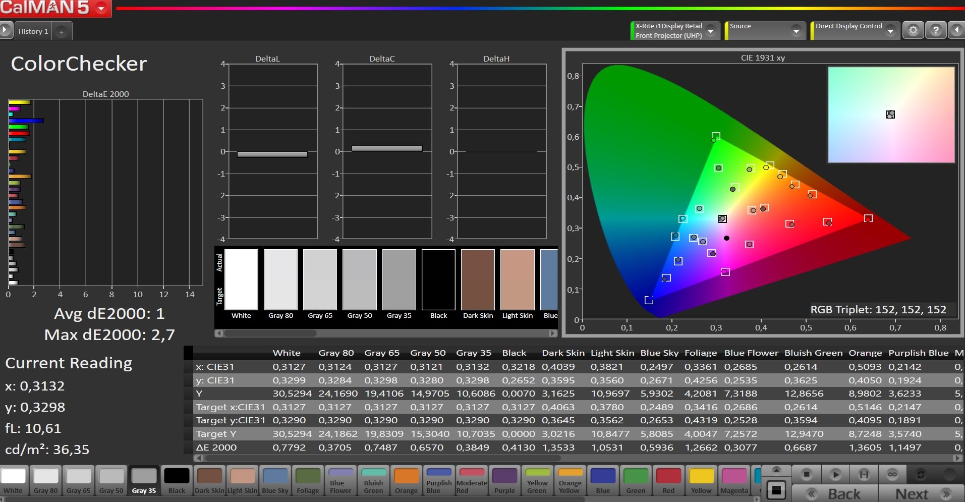

Megbízásból pár napos látogatást tett nálam egy fehér Sony HW55es készülék.
Első tulajdonos újan vásárolta és azóta 593 vetített üzemórát futott. Panasz a szokásos, szürkés kékes kép, nem életszerű színek, gyenge fekete szint, gamma drift.
Mérés sorozattal kezdtem a egy factory eset után. Referencia képmódban Gamma 2.2, D65 fehéregyensúly illetve REC.709 színtérlefedettségben.
Nem mondom, hogy meglepődtem, az ON/OFF kontraszt 655:1, borzalmas gamma és RGB együttfutás mellett, 67%-os REC.709 színtérlefedettség mellé párosulva.Teljes fényút tisztítás után némileg javult a helyzet. Panelok egymáshoz való viszonya Service menüben korrigálva.
Fénysűrűség növeked 30%-os, színtérlefedettség +6%-ot javult, ON/OFF kontraszt szinte semmit nem jault, a kezdeti állapothoz képest 666:1, illetve mértem egy dinamikus és dinamik full kontraszt értéket is.
Mérés sorozatot D65-re kalibrált fehéregyensúly és Gamma2.6 melletti szürkeskálán mértem széles színtérben ahol még rálehet erőszakolni egy nagyjából színhelyes REC.709-et a készülékre.

Ismételten egy Sony készülékkel kapcsolatban kértek fel, jelen esetben egy Sony 270es 4K személyében.
Előzetes a gépről, mindössze 259 vetített üzemórával került hozzám, 200 uzemóránál Vhiktor(tökéletes kép) kalibrálta és merése szerint ami lentebbi képen is látható 2450:1 ON/Off kontraszt értéket produkált.
Ezek után megjárta a Sony Supportot és megérkezte után a tulaj még mindig nem érezte azt a bizonyos kontrasztértéket, áttörést amit szeretett volna. így került hozzám. Érkeztekor factory reset utén megmértem a készüléket, majd egyeztettem a tulajdonossal, hogy elégedettlensége okkal van. A készülék egy picivel jobb ON/OFF kontraszt értékkel, de még így is újkori tudása 35%-at teljesíti.
Megbontottam a készüléket és egy teljes fényút tisztitást követően némileg noirmalizálódott a panelok egymáshoz való viszonya, de még ez sem javított nagymértékben a gamma illetve a kontrasztértéken. A Projector Calibration Pro gyári porgramjával voltam kénytelen helyre tenni a botladozásait. Mérés sorozatok után kezdett kibontakozni egy tökéletesen szín és gamma helyes kép de a végső kontrasztérték még így is csak 4750:1 értékben maximalizálódott.
Sokminden itt már nem tehető, ismét egy degradálódott készülék ami a Support után is csak némileg javult. tudása 48%-a ami most normalizálódott a kezdeti 24% helyett, a kérdés csak az hogy meddig?! Sajnálatos módon.

kivancsi lennek 1% adl kontraszt vajon 800-900 korul van-e a dinamikus irisszel is, meg nelkule is.
lehet itt a dinamikus irisz funkcio az eladast segiti
nem Csenelesnek mondom, hanem aki esetleg ezzel nincs tisztaban, pl. x7900-on biztosan, de ha jol emlekszem 9400-on is ha mar par pixel van a kepen semmit se szamit a dinamikus irisz, 1% adl mellett ugyanannyi a kontraszt dinamikus irisszel is, mint nelkule. sot valszeg meg 0.25%-nal is...
szoval ha arra vagyunk kivancsiak hogy valos jelenetek kozben mit tud a vetito, akkor a dinamikus irisz nelkuli nativ kontrasztbol erdemesebb kiindulni. meg persze az ansibol. de hogy ennel a vetitonel hogy mukodik az irisz...passz. azt lattam tesztekben, hogy nemelyik ujabb sony es jvc vetitonel magasabb adl mellett is javit a kontraszton.
