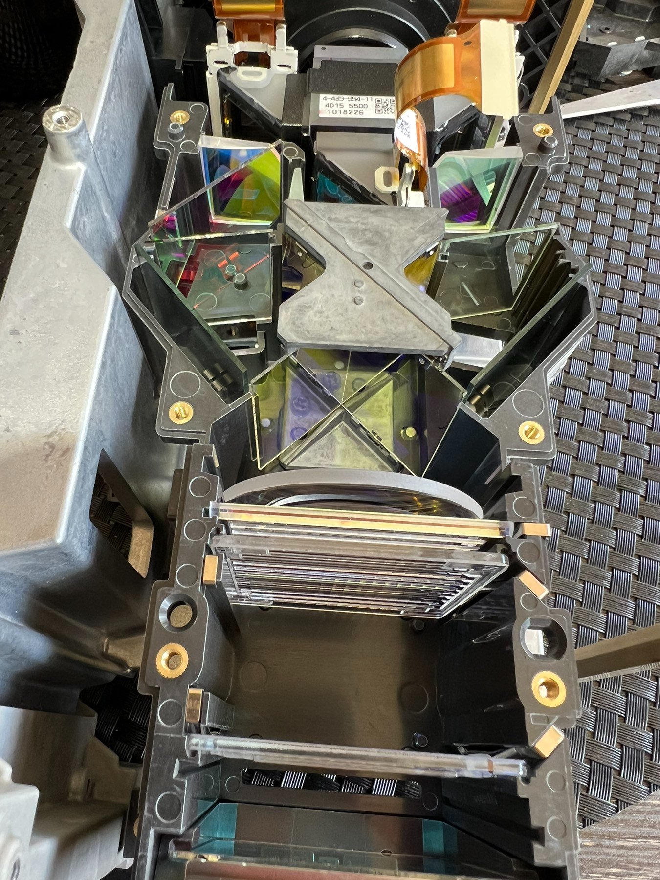

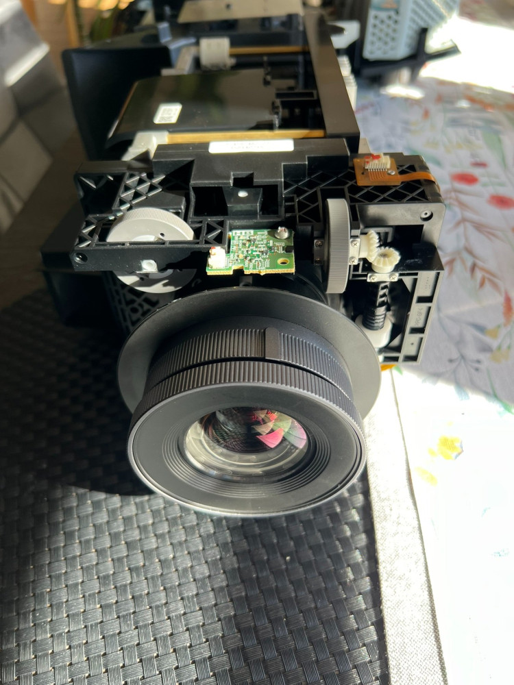

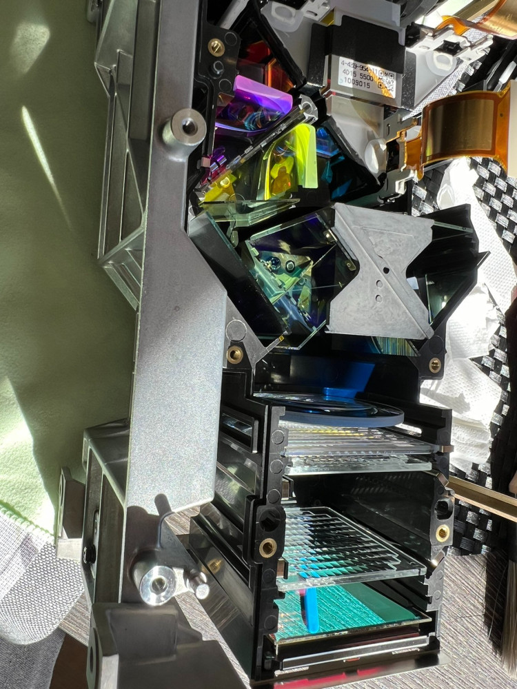

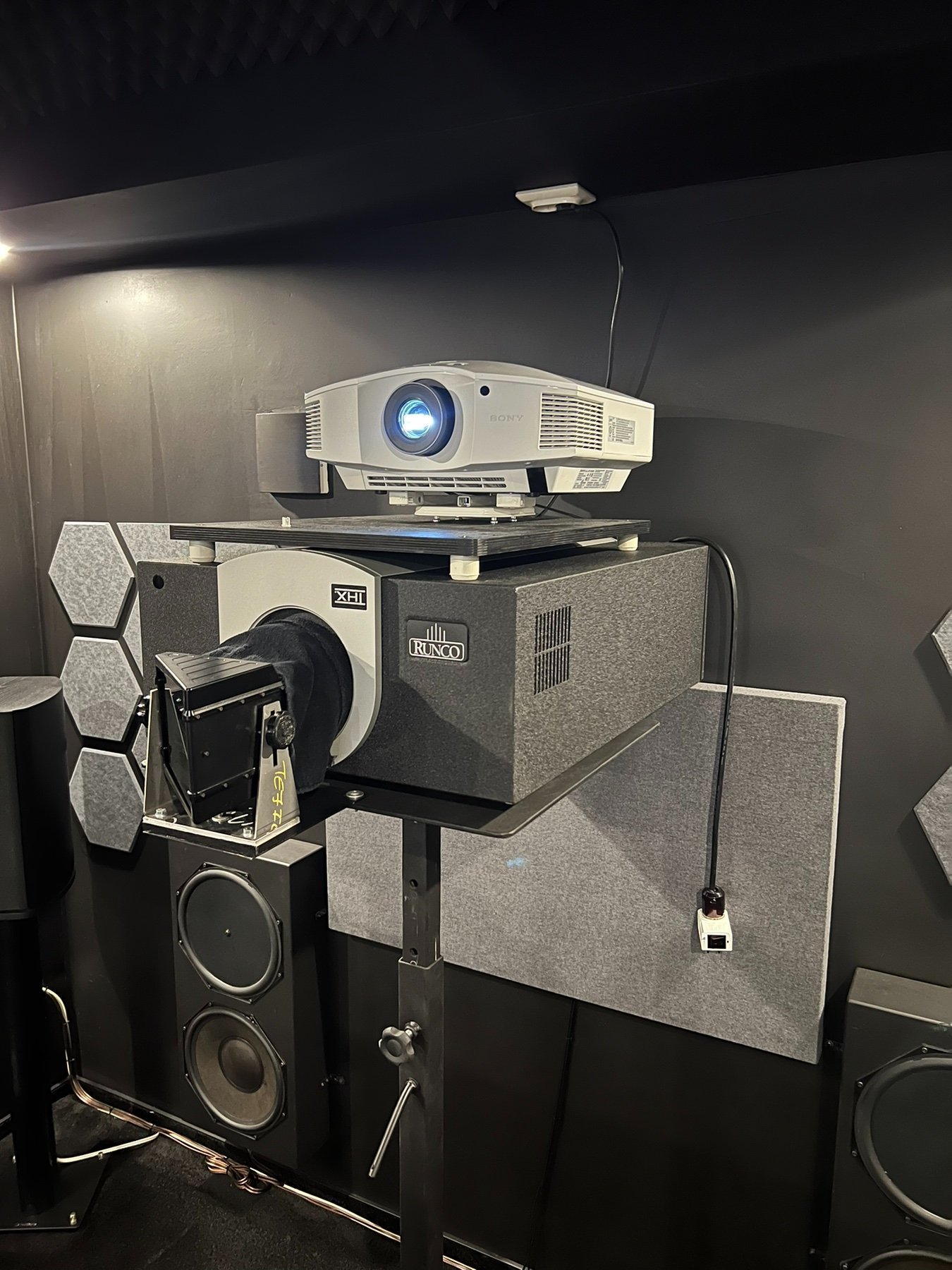

Míg a Sim2 Mico60 ledes gép szétkapva alkatrészre vár, újra egy Sony VPL-HW55es projektor került focuspontba. 2300 össz vetített üzemórával, deikált moziteremben szolgált. Hiba jelenség .: degradált, színtérfakult, gamma driftelt stb.. Természetesen előzetes mérés sorozattal kezdtem. D65 Gamma 2.2 illetve REC.709 színtérben
Teljes fényút tisztitás, belső takarítás és lensshift zsírozás ami szükséges volt, kissé döcögött tekerés közben vélhetően beszáradt.
A tisztítás mérten hozott 30% fénysűrűség növekedést és az egyidejű kontraszt is visszaállt gyári állapotra. Színtér növekedés mindhatni minimális 1%-on belüli. ON/OFF kontraszt is 820:1-értékre tudott növekedni ami a vetítés technika legalja.

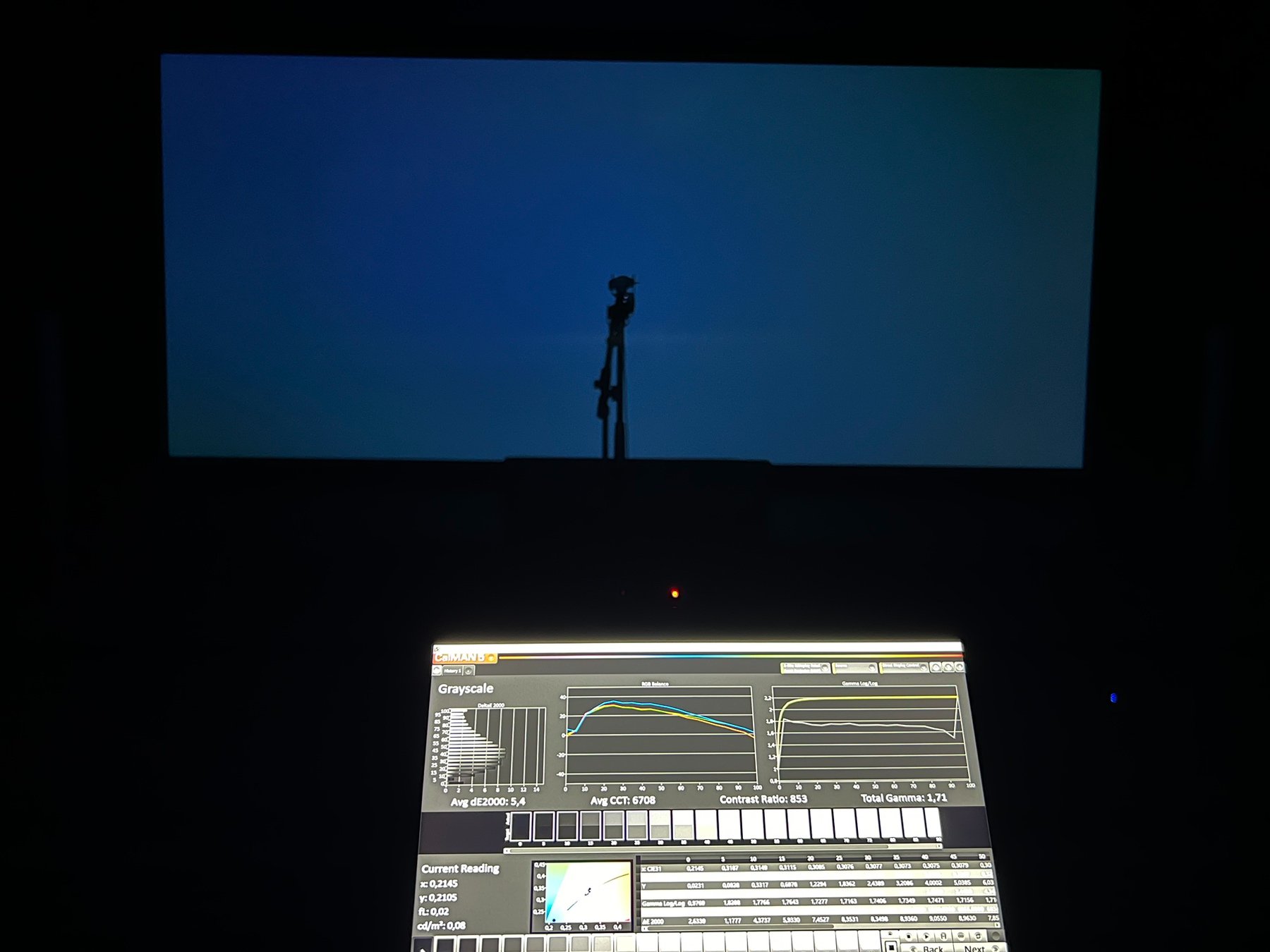

A gammat 2.6-os értékre állítva sem javult nagy mértékben a helyzet, átlag 1,56..... ezt már csak az ImageDirector3 programmal lehetséges korrigálni. Beruháztam egy másik USB-RS232C átalakítóra is de a kommunikáció ezzel a projektorral sem jött össze. Vélhetően az operációs rendszer(Win10,Win7) nem épp a leg kommunikativ ezzel a régi technikával. Nagyobb ColorSpace2-es színtérben lefedi a készülék 97,6%-ban a Rec.709-et és a köztes színpontok is nagyvonalakban a helyük közelébe kerültek. Színhelyesre ilyen Gamma mellett nem lehet kalibrálni, a színek fényessége túltolt, deltaE 3,8 értéket is elérték. Mértem párat szemléltetés képpen...színtér, köztes pontok és egy maximális dynamicfull kontraszt értéket.

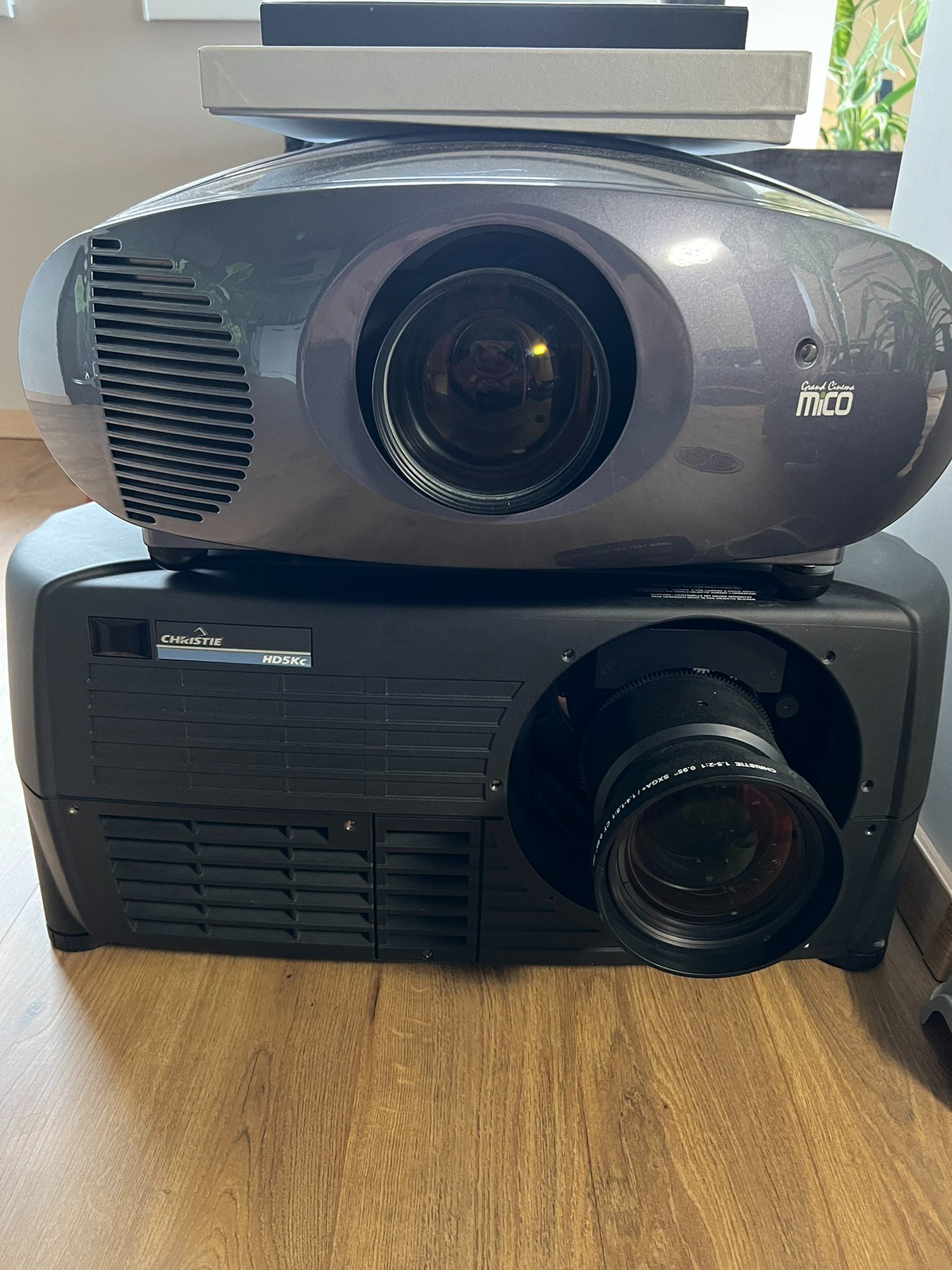

Közeljövőben egy ritkaságról fogok beszámolni, Svájból érkezett javításra egy Sim2 Mico60 DC4 dmd-vel rendelkező ledes gép. Nagy géptest, 30kg, vízhűtés rendszerrel párosítva, modernebb ledekkel felszerelve meglátjuk maga mögé tud-e parancsolni az eddigi nálam járt legjobb LEDes Runco Q750i gépet.
Ez normális hogy ennyire excentrikusan helyezkedik el az objektív a burkolati nyíláshoz képest?

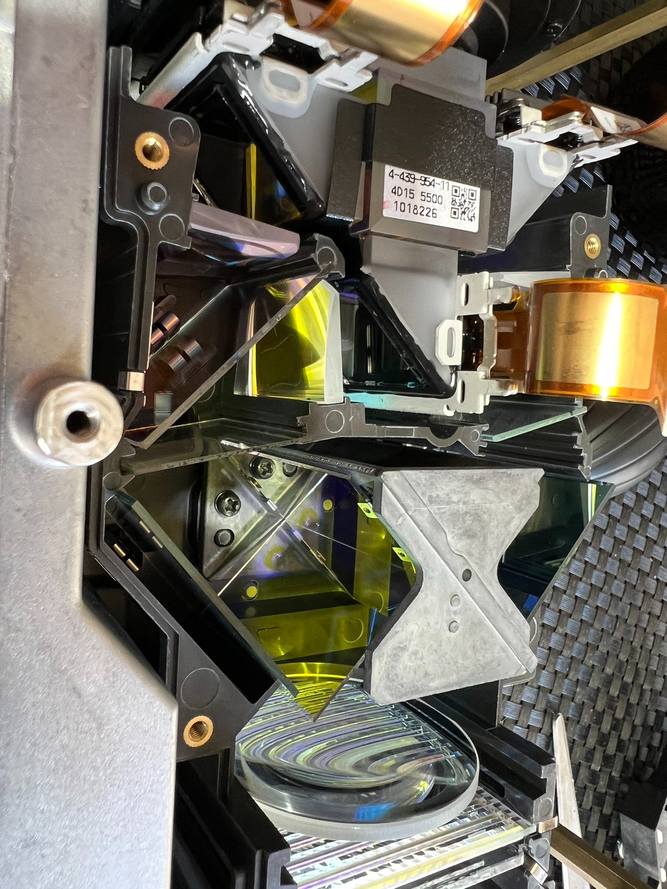

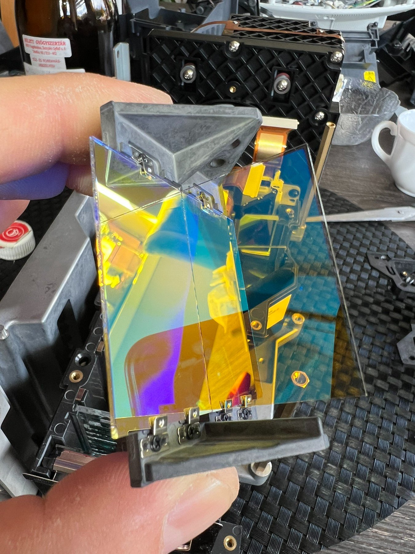

Pár kép a kitakarított fényútról.

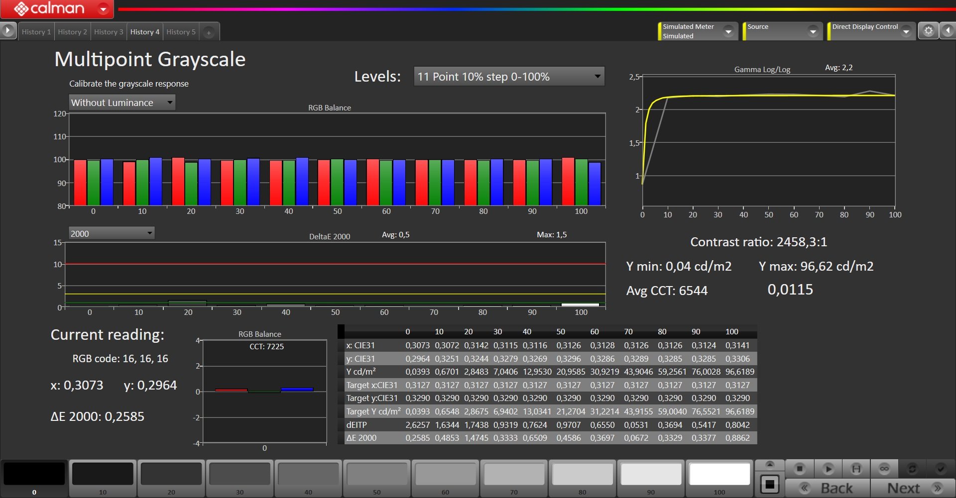

Minden zökkenő mentesen ment, a gamma-t nem sikerült tökéletesre kalibrálni, nem hajlandó kommunikálni a készülék az ImageDirector3 programmal. a Degradálódás mértéke jelentős ON/OFF kontraszt esetén nem nevezhető acélosnak a 666:1, ezen segíteni már nem lehet. Ez ennyi, dinamikus módban 3800:1 azért egy közzel helyes színtérrel nézhető képi világot produkál de sokszol megmutatkozik filmek közben a 666:1

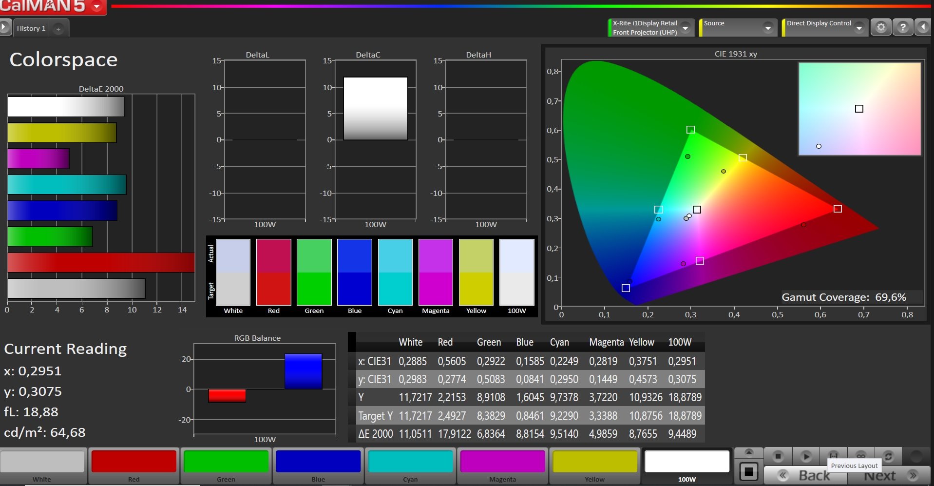

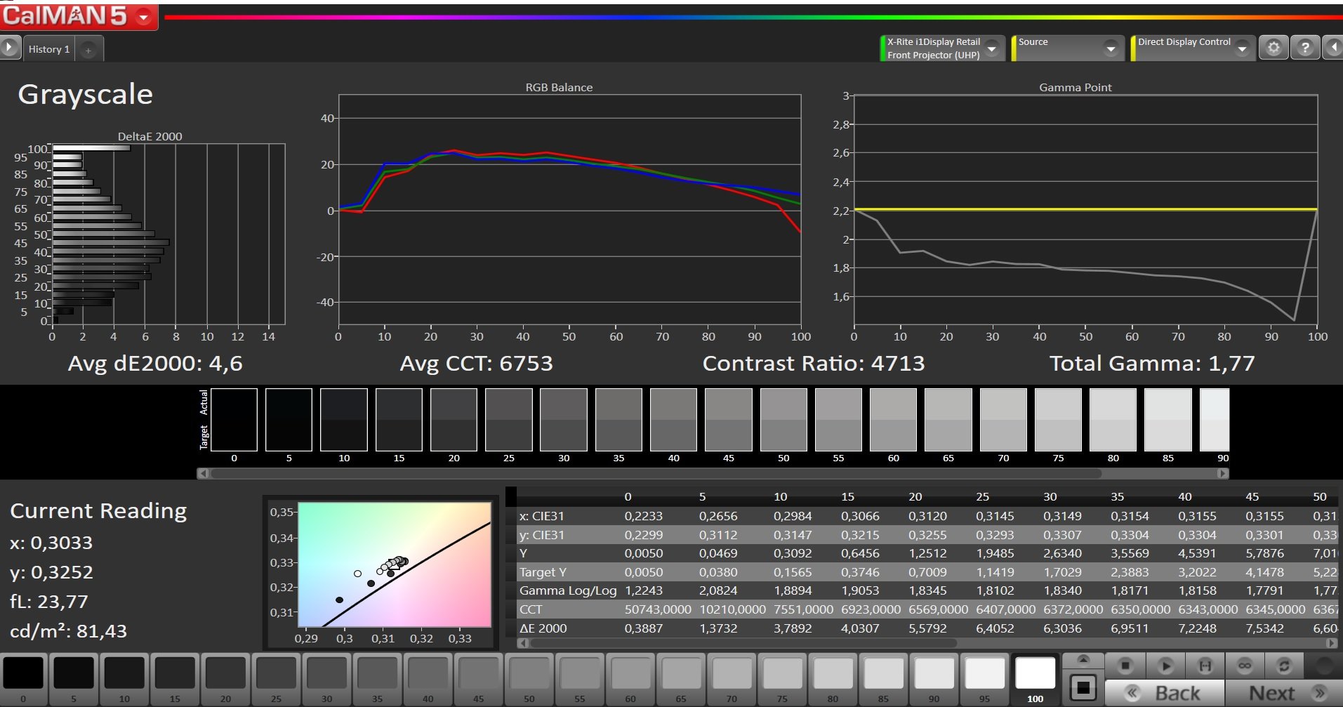

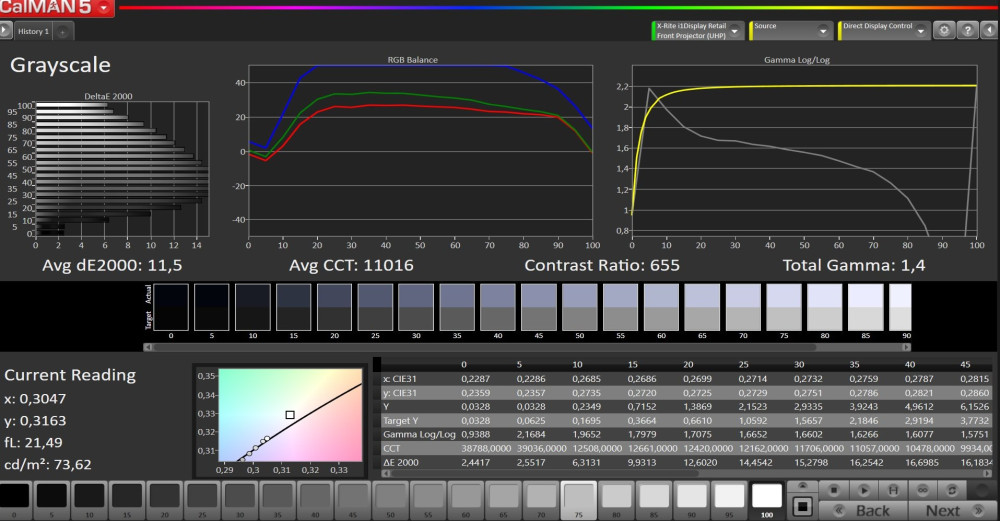

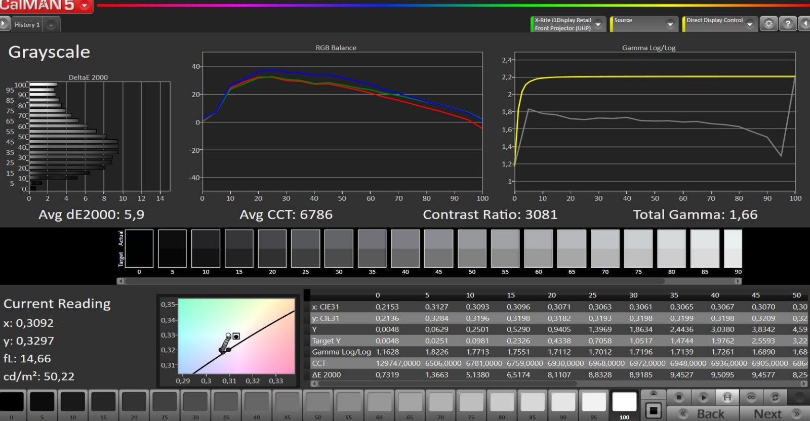

Megbízásból pár napos látogatást tett nálam egy fehér Sony HW55es készülék.
Első tulajdonos újan vásárolta és azóta 593 vetített üzemórát futott. Panasz a szokásos, szürkés kékes kép, nem életszerű színek, gyenge fekete szint, gamma drift.
Mérés sorozattal kezdtem a egy factory eset után. Referencia képmódban Gamma 2.2, D65 fehéregyensúly illetve REC.709 színtérlefedettségben.
Nem mondom, hogy meglepődtem, az ON/OFF kontraszt 655:1, borzalmas gamma és RGB együttfutás mellett, 67%-os REC.709 színtérlefedettség mellé párosulva.Teljes fényút tisztítás után némileg javult a helyzet. Panelok egymáshoz való viszonya Service menüben korrigálva.

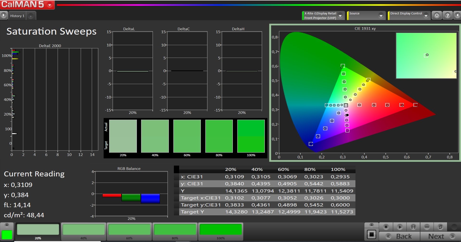

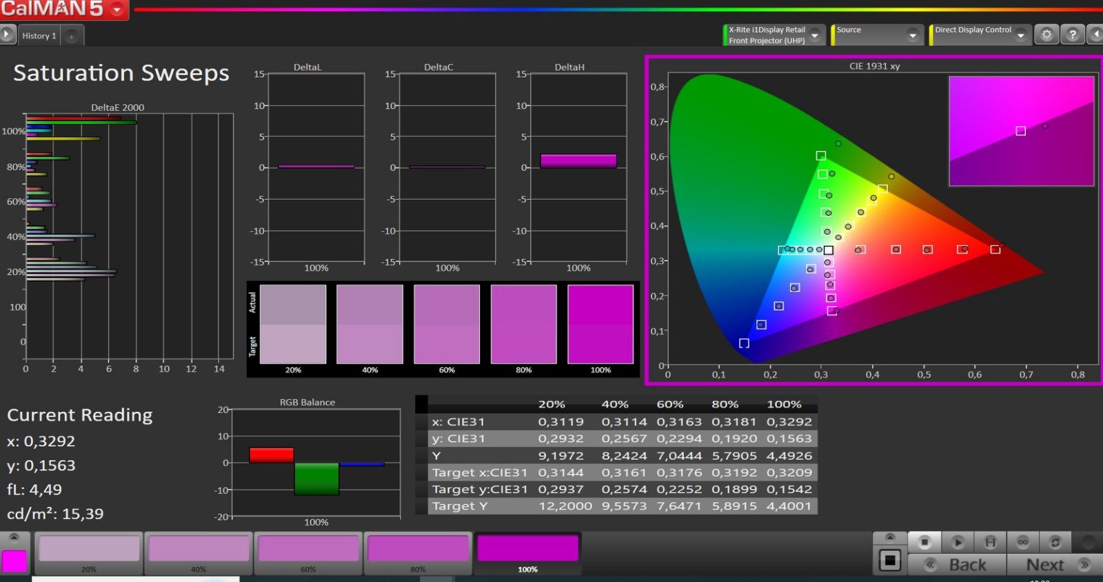

Fénysűrűség növeked 30%-os, színtérlefedettség +6%-ot javult, ON/OFF kontraszt szinte semmit nem jault, a kezdeti állapothoz képest 666:1, illetve mértem egy dinamikus és dinamik full kontraszt értéket is.
Mérés sorozatot D65-re kalibrált fehéregyensúly és Gamma2.6 melletti szürkeskálán mértem széles színtérben ahol még rálehet erőszakolni egy nagyjából színhelyes REC.709-et a készülékre.

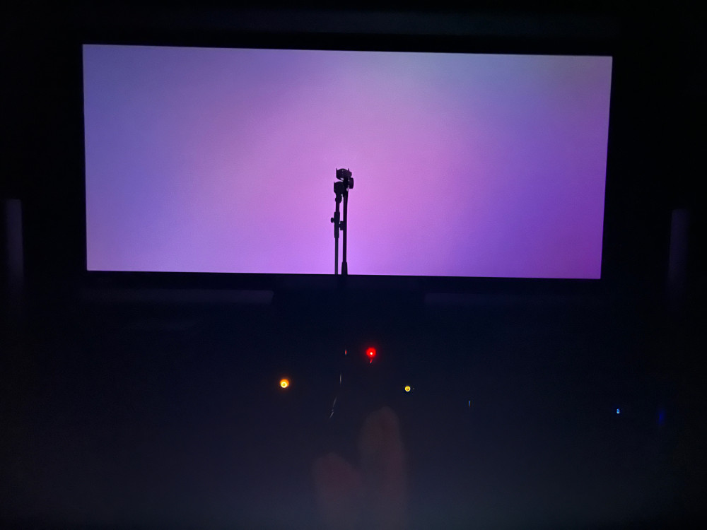

A kedveder mert olyan okos vagy meg egy kep! Sony 4k feketeszint.
35% bibor mert a Sony hibatlan es tokeletes.
Na ne nevettess😂😂😂😂 9. Sony 4k ami degradalodott es nalam jart! Ebbol 2db bem 4k!

Ismételten egy Sony készülékkel kapcsolatban kértek fel, jelen esetben egy Sony 270es 4K személyében.
Előzetes a gépről, mindössze 259 vetített üzemórával került hozzám, 200 uzemóránál Vhiktor(tökéletes kép) kalibrálta és merése szerint ami lentebbi képen is látható 2450:1 ON/Off kontraszt értéket produkált.
Ezek után megjárta a Sony Supportot és megérkezte után a tulaj még mindig nem érezte azt a bizonyos kontrasztértéket, áttörést amit szeretett volna. így került hozzám. Érkeztekor factory reset utén megmértem a készüléket, majd egyeztettem a tulajdonossal, hogy elégedettlensége okkal van. A készülék egy picivel jobb ON/OFF kontraszt értékkel, de még így is újkori tudása 35%-at teljesíti.
Megbontottam a készüléket és egy teljes fényút tisztitást követően némileg noirmalizálódott a panelok egymáshoz való viszonya, de még ez sem javított nagymértékben a gamma illetve a kontrasztértéken. A Projector Calibration Pro gyári porgramjával voltam kénytelen helyre tenni a botladozásait. Mérés sorozatok után kezdett kibontakozni egy tökéletesen szín és gamma helyes kép de a végső kontrasztérték még így is csak 4750:1 értékben maximalizálódott.
Sokminden itt már nem tehető, ismét egy degradálódott készülék ami a Support után is csak némileg javult. tudása 48%-a ami most normalizálódott a kezdeti 24% helyett, a kérdés csak az hogy meddig?! Sajnálatos módon.

Gyors mérés sorozatot megejtettem a nálam vendégeskedő Sony VPL-HW55ES- projektoron. A készülék első gazdás 2300 vetített üzemórával 2. lámpával kevés óraszámmal rendelkezik. Szervíz menüben a lent szereplő mérések előtt állítottam egy panel intenzitás, hogy az RBG együttfutás a szurke skálán legalább a gép CMS szabályozhatóságán belül essen. Rec.709 színtérlefedetség 80%os szaturációs pontokat éppen meghaladó, így maximális színtérben készítettem egy Rec.709 kalibrációt. Talán eddigi leg durvábban degradálódott Sony projektor ami felkerült az asztalomra. ON/OFF kontrasztértéke 1000:1 amit alulról surol, gamma drift az szokásos a márkán belül.
Fekete szint, kékes és enyhén zöldes.
Dinamikus irisz mellett limited állásban
Majd maximálisan
A mérések 2.6 gamma áláson készültek.
Játszottam egy kicsit még az alsó végpont beállításnál, hogy ha már csukódik is a fekete, de legalább közelítsen alul egy nézhetőbb értékhez.
Eddig ez amit kilehet hozni belőle dinamikus irisz mellett, persze ez nem segít a világosabb jelenetekben. A gammát még tudnám kalibrálni közel tökéletesre csak az RS232 adapterem lusta voltam előkeresni. Rég volt már szükség rá.Természetesen ahogy időm engedi egy teljes belső takarítást és gamma kalibrációt megejtek, hogy egy nézhető, nézhetőbb képet varázsoljak számára.
Nagyobb színtérben rálehet közel színhelyesen erőltetni egy Rec.709-et, viszont tökéletes csak gamma kalibráció után lesz. Addig is ez amit így kilehetett belőle facsarni.
Megérkezett egy Natív 4K model is hasonló 2000:1 ON/OFF problkémával, arra csak jövő hét második felében jut idő. Megfogom osztani veletek a méréseket és a végeredményt is.
