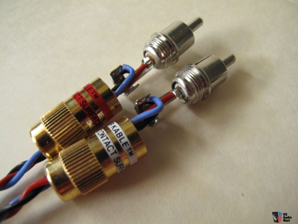

lent látható a Kimber PBJ bekötése...ugyanezen bekötések elve van a Silver Streak/Silver Streak SE,vagy KCAG-nél is...

Ha csak az egyik végén van bekötve az árnyékolás az RCA kábel-en, akkor a phono és a dac felöli végén kell legyen bekötve , vagy az integrált csöves felöli végén ?

A szimetrikuskábelnek 3 fajta bekötése ismert: Van Den Hul a forrásponton beköti az árnyékolást (ez a legelterjedtebb) Japánban a másik 2 fajta bekötést használják: 1 A fogadó odalon van az árnyékolás bekötve(pl.DAC,erősítő...stb) 2 A forrásponton és a fogadó oldalon is bevan kötve.
[/quote]
Ez igaz a szimmetrikus kábelre, vagy csak a "kvázi-szimmetrikus-ra? gondolkodik.gif

Akkor Van den Hul úrral vedd fel a kapcsolatot.
Zárójelben jegyzem meg közel 40 éve vettem meg az első Van Den Hul D102 MKII,ott is a forrás
oldalon volt bekötve,akkor az Auditóriumban is tévedtek Kornélék.
De erről nem vagyok hajlandó eszmei vitát nyitni,én azon már nagyon régen túlvagyok.

Szerintem Te kevered a "kvázi szimmetrikus" RCA bekötéssel.
Ott van meleg - hideg és árnyékolás, ami az egyik oldalon nincs bekötve.
Hogy melyiken azon nincs egységes gyakorlat. A legtöbben a forrásoldalon NEM kötik be, de tudtommal az AN a fogadó oldalon NEM köti. gondolkodik.gif
Árnyékolások bekötésének van még két szempontja.
1/ azon a készülék oldalon érdemes bekötni, amelyik földelés/árnyékolása alacsonyabb impedanciás GND/föld pontja. Ez legtöbbször a teljesítmény erősítő, vagy abból az irányba indul. A kettős szigetelésű készülék, ami nem kap PE/föld vezetőt, akkor is érdemes ezt betartani.
2/ Aszimmetrikus jelkábelek árnyékolása GND potneciál is egyben, az árnyékolások ne képezzenek földhurkot. Ebben segít, ha az árnyékolás csak egyik végen van lekötve. Ellenben a GND azonos potenciál az árnyékolóval, akkor még nincs teljesen kizárva a földhurok.
Árnyékolásokat megzavarhatja, ha az összekötött mindkét/több készülék árnyékolás/GND pontja is galvanikusan PE/földelt.

KLE Copper Harmony dugókkal:
Szép munka! Remélem a hangja is ilyen jó.
Lehet, hogy már írtad, de az ezüst csak bevonat?
A dugón bevonat, a vezeték 100% ezüst.

Rock60 írta:
2024.01.04., csüt. 13:47
sutemenyx írta:
2024.01.04., csüt. 13:27
2hideg, 1meleg. Mindket oldalon minden bekötve, mivel azonos mindegyik vezető.
Az nem okoz zavart az erőben, hogy így a hideg ágon fele akkora az ellenállás ?
Ha az árnyékolás a fő szempont a dupla hideggel, akkor lehetne csak az egyik végét bekötni, nem ?
Az nem okoz zavart. Koax kábeleknél sem okoz.

Rock60 írta:
2024.01.04., csüt. 13:14
sutemenyx írta:
2024.01.04., csüt. 11:46
KLE Copper Harmony dugókkal.
Mi a 3. ér ?
