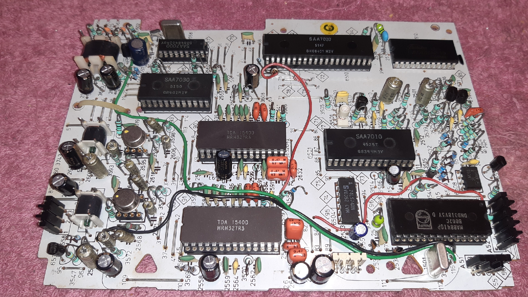

Tanulságos fotó egy Philips CD100 DAC pcb -ről...
Jelentem a CD100 DAC pcb megmentve az utókor számára :smile29:
- új IC foglalatok
- Elna Cerafine recap
- National Semiconductor LF353H x 2 opamp
TJ.

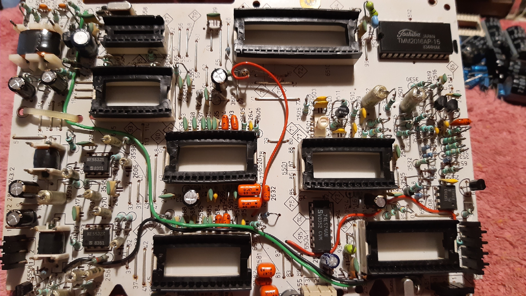

Érdekes feltételezés, mert tízenx éve az első CD100, amit szereztem majdnem ugyanilyen volt. Az enyémben csak két foglalat volt használhatatlanra deformálódva. Egy meg kevésbé lett deformált. Nem gondoltam, hogy valami alulról megmelegítette volna, mert lent a servo panelen is van egy foglalat ezen a helyen, de az meg tökéletes maradt. Szerintem annak meg kellett volna olvadnia teljesen. Én inkább arra gondolok, hogy aki belenyúlt tudta mi a hőpisztoly. Ami rosszabb, hogy volt is neki. Az enyémbe még elixírt is fújtak biztos, ami biztos alapon. Volt vele munka bőven, de azóta is működik. Rendbe van téve.

Tanulságos fotó egy Philips CD100 DAC pcb -ről, amelyen a meleg hatására deformálódtak az IC foglalatok bravo.gif
Feltételezhetően rátették a CD100-at egy félvezetős erősítő tetejére, aminek a szellőző rácsain felfelé kiáramló meleg levegő kicsit "túlfűtötté" tette szegénykémet...meglepő módon most is működött amikor bekapcsoltam leborulok.gif
