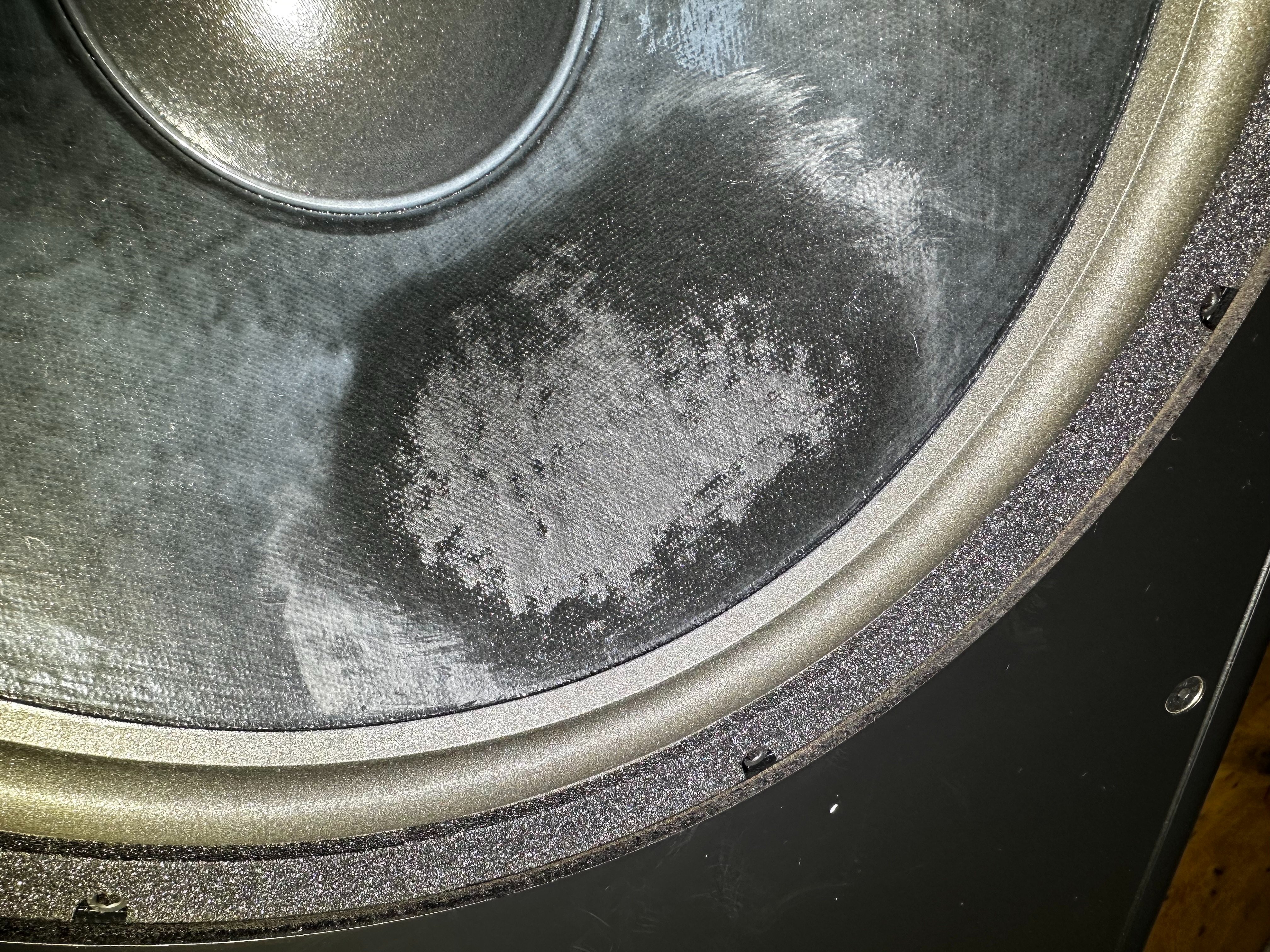

tottyi írta:
2024.07.12., pén. 08:57
Azt hittem mar nem fogok ide irni de ez meg ide tartozik. Soha ne toroljetek a hangszorokat nedves szivaccsal ha valami rászökik. Viz alapu bevonat van rajta es mire rajottem, hogy az mar a bevonat mar keso volt.
Sajnálom az eseted.
Mivel szennyeződött a hangszóró (már ha publikus ;) ), amit így letöröltél?

En is igy gondolom es pont ez az amit nem akartam. Gondoltam, hogy befestik vagy ravisznek valami anyagot es kesz de a szavaibol kiveve ok teljesen uj membrant es peremet fognak cserelni.
“ Our Drive Unit Production Manager has advised that recoating the drive unit wouldn’t really help, it would need to be reconed or just left as it is.”
Igen, akkor teljesen új membránt kapna a hangszóró, mert az újrabevonás nem lenne az igazi, ezt írja.
Ha a csere mellett döntesz és szeretnél majd gyorsítani a bejáratáson, csak szólj.
Tobb mint valoszinu de csak szeptember kornyeken. Privatban irhatnal tobbet errol a bejaratasro uyg, hogy en is megertsem.

Hozzászólás Szerző: denesdr »
tottyi írta:
2024.07.13., szomb. 08:10
Tiszta viz volt a szivacsot teljesen kifacsartam, alig volt nedves es akkor is feloldotta
Pedig a használati útmutatóban ez áll (google fordítóval):
"Az erős szennyeződéseket nem karcoló hatású háztartási tisztítószerrel enyhén megnedvesített ruhával lehet letisztítani."

Ebbol gondolom, hogy 300 euro korul lesz az agesz muvelet.
This would cost £191.00 per drive unit, including labour.
The correct packing set(s) should be ordered to safely ship them to us. Our part number is ‘PAC-UN-03628’ and they are £65.16 each.
Na bakker, hát ez nem szép látvány. :smile29:
Tiszta vízzel csináltad vagy használtál valamilyen mosó/oldószert is hozzá? Furának tűnik, hogy víz alapú lenne egy hangszóró membránbevonata, mert leginkább pont az átázás, párabeszívás végett szoktak bevonatokat rakni a papír alapú membránokra.
Tiszta viz volt a szivacsot teljesen kifacsartam, alig volt nedves es akkor is feloldotta, olyan feher ragacsos bevonat van rajta. En is azt hittem, hogy lakkozott a felulet ezert gondoltam, hogy csak letorlom es kesz.
Ha visszakuldom akkor kb 300 euro a javites de akkor az egeszet ujra csinaljak es kezdhetem elolrol a bejaratast ami nalam masfel ev volt na de akkor a masikot is visszakuldom, hogy egyforma legyen pedig annak semmi baja. De olyat is mondott akitol kerdeztek, aki ezzel foglalkozik, hogy ha igy hagyom akkor sem tortenik semmi mert nem befojasolja a hangot, csak azzal kell megbaratkoznom, hogy ilyen csunya.
Egyenlore rosszul alszom vegette de szerintem vissza fogom kuldeni mindkettot.
Kar, hogy nem mas hibajabol tanultam. :)
Neked volt már korábban javítva és megvolt 300EUR-ból? Mert úgy tudom, hogy igen drága ezeket küldözgetni, mivel csak a gyár által előtte kiküldött spec. szállító dobozban fogadják el és azoknak az ide-oda küldözgetését is fizetni kell.
Sajnálom, hogy így alakult. Azért a használati útmutatóban megemlíthetnék (ha nincs), hogy vizes eszközzel ne takarítsa az ember a membránt.
A mélyhangszóró bejáratást egyébként le lehet rövidíteni, kb 20-30 perc alatt megvan a makrancosabb hangszóróknál is.
Ezt, hogy? Egyebkent a kozepsugarzo is kicsit mindha ragados volna es arra meg egy nagyon enyheny ragados papirszalagot javasolnak ami kiszedi a port a polusokbol. Miutan ez velem megtortent azert mar lehet ilyen esetekrol olvasni.
De azt tenyleg irhatnak nagy betuvel, hogy nedves rongyal smmi esetre sem szabad takaritani ha poros.
Amit írtam, az főleg a basszreflex hangsugárzókra érvényes, de ugye az SCM150 az ilyen. A reflex hangolási freki alatt kb 1 oktávval nagymértékben megnő a hangszóró kilengése anélkül, hogy közben nagy hangnyomást keltene, e tartomány körüli teszthanggal járatva a hangszórót a névleges xmax körüli (lehet kicsivel felette is) kilengéssel megvan a bejáratás az említett idő alatt. Ehhez egyébként nem kell nagy teljesítmény, ráadásul az említett frekitartományban megnő a hangsugárzó impedanciája is, szóval alig kap elektromos terhelést, ezek miatt egy hangszóróleégéstől vagy erősítő túlmelegedéstől abszolút nem kell tartani.
De aki nem biztos a dolgában e téren, az inkább kérje egy hozzáértő segítségét, akár távolról is.
A zenével történő bejáratás (főleg szobai környezetben) azért is hosszadalmas, mert általában nem okoz elég membránkilengést megfelelő ideig egyhuzamban. Így a hangszóró lassan járódik, illetve a felfüggesztésének memóriaeffektusa könnyen visszaállítja a nyers közeli állapotot.
Aztán persze vannak olyan hangszórók, amik viszonylag hamar bejáródnak zenét hallgatva is. Főleg a kisebb átmérőjűek, mert ott nagyobb kilengés kell azonos hangnyomáshoz, mint egy nagyobb átmérőjű esetén.
denesdr
Hozzászólások: 2077
Értékelés: 1117
Re: ATC hangsugárzók
kaef2
