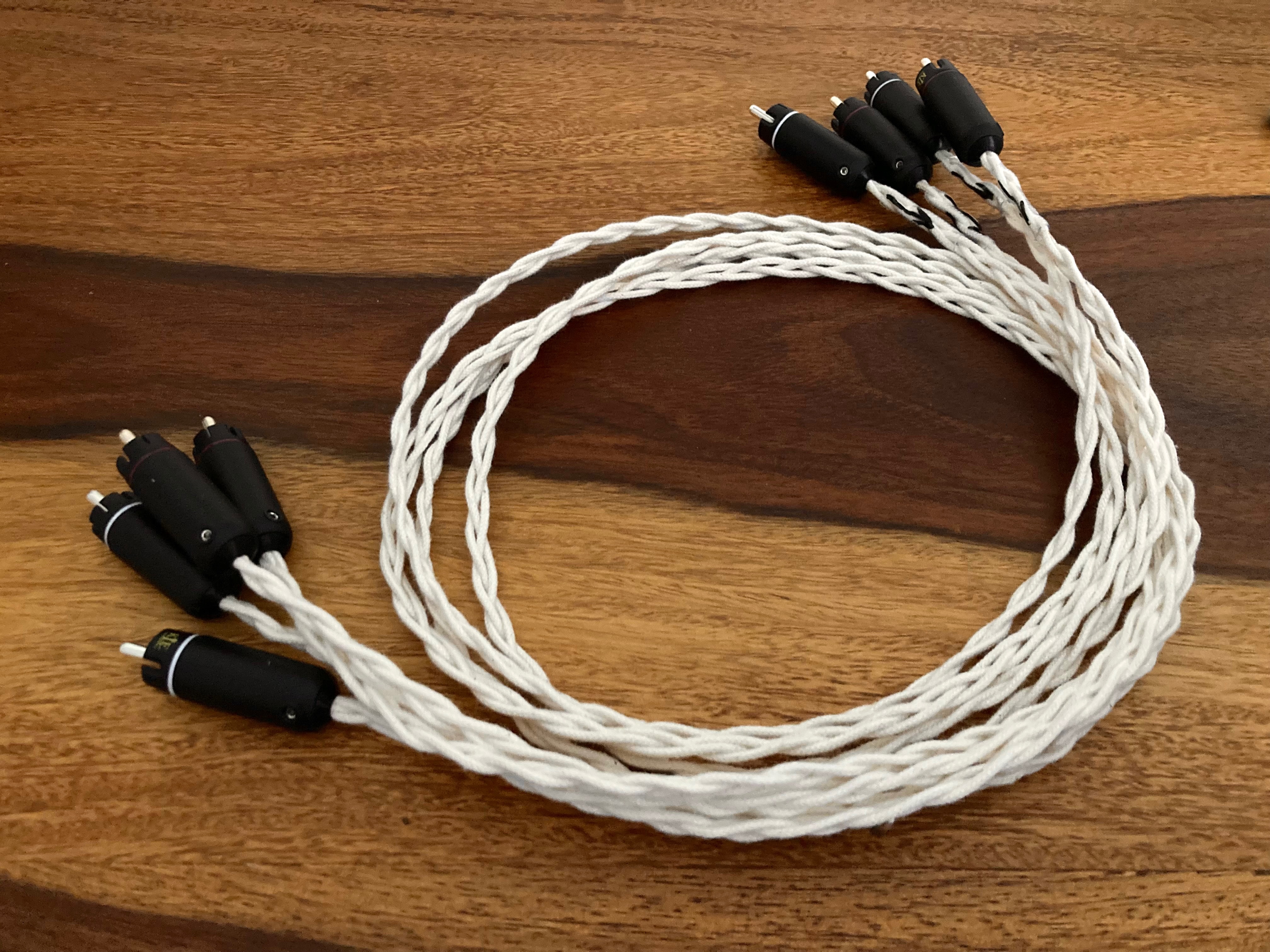

Ezüst interconnectek lesznek:
A keresztmetszetekről szabad tudni valamit?
Ezek 0.6mm átmérőjű, azaz 0.283mm2 keresztmetszetű vezetékszálak. Azaz 22 és 23awg közt van félúton 1szál.
http://saboaudio.eu

sutemenyx írta:
2024.01.04., csüt. 10:42
sutemenyx

Voyager írta:
2024.01.04., csüt. 18:40
sutemenyx írta:
2024.01.04., csüt. 13:26
Voyager írta:
2024.01.04., csüt. 12:23
Szép munka! Remélem a hangja is ilyen jó.
Lehet, hogy már írtad, de az ezüst csak bevonat?
A dugón bevonat, a vezeték 100% ezüst.
Igen, a dugót ismerem.
Nagyon kíváncsi leszek, hogy mit fogsz hallani, mert nálam eddig az ezüst vezetők nem remekeltek. Persze ez önmagában semmit sem jelent, mert minden anyag más, és nagyon fontos a tisztasága, illetve baromira nem mindegy, hogy mivel ötvözték és milyen célra készült a huzal. Például az S925 nem igazán jó ilyenre, pedig 100% ezüstként árulják azt is. Bár gondolom ezzel tisztában vagy és ha esetleg nem titok, akkor megosztod az alapanyag minőségét?
Itt:
viewtopic.php?p=2831653#p2831653
http://saboaudio.eu

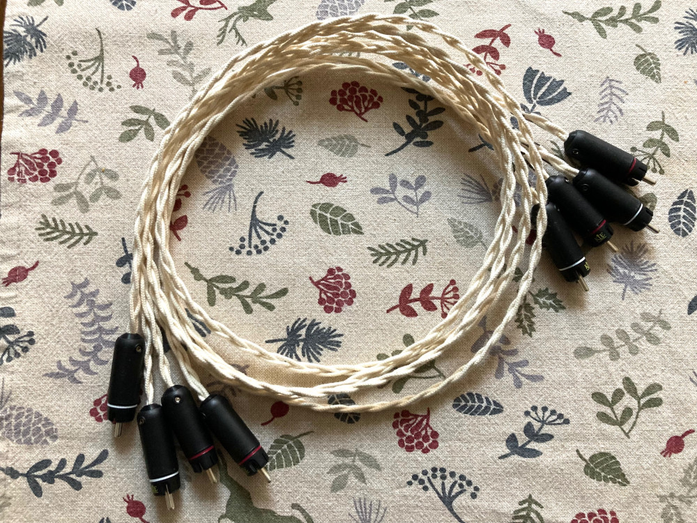

sutemenyx írta:
2024.01.04., csüt. 11:46
KLE Copper Harmony dugókkal.
Mi a 3. ér ?
2hideg, 1meleg. Mindket oldalon minden bekötve, mivel azonos mindegyik vezető.
http://saboaudio.eu
sutemenyx
Hozzászólások: 5357
Értékelés: 2893
Re: Kábelezzünk
KLE Copper Harmony dugókkal:
http://saboaudio.eu
