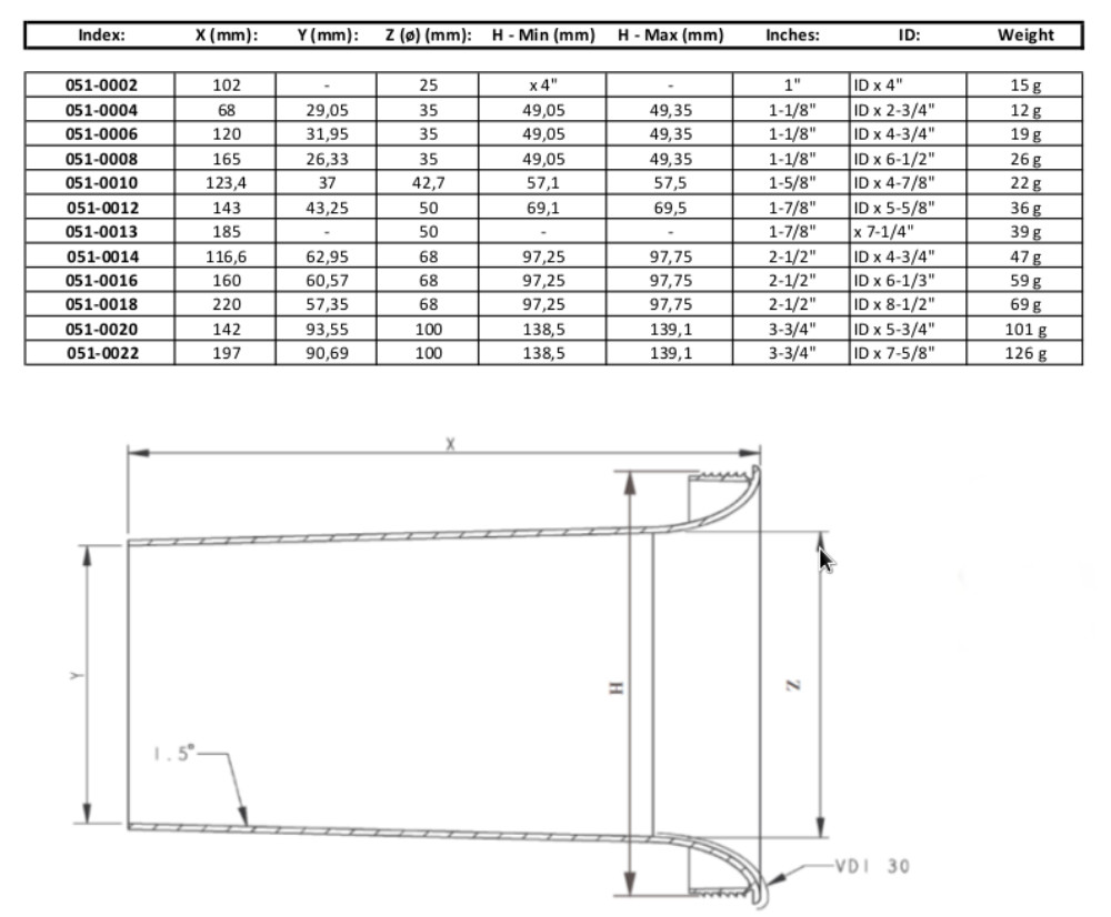

fapaci írta:
2022.08.18., csüt. 21:05
Palm írta:
2022.08.18., csüt. 20:57
Változó átmérőjű és nem végig 68mm-es és ez a gond.
Nincs ennek olyan nagy jelentősége, hogy néhány mm-t szűkül a cső.
Szeretnék, ha lehetséges olyant, ami olyasmi, mint a gyári, csak nem papír, hanem műanyag.

REFLEXCSŐ L ( 68 / 120MM ) FLARED
Pont ilyen méreteket írtál.
Kép
Nekem végig 68mm belső átmérőjű kell (tehát egy cső, nem tölcsér), ami maximum az elején lehet ívelt (és ott nagyobb az átmérő), pl. ilyesmi (a képen lévő méreteket ne nézd, mert azok nem jók számomra):
Kép
