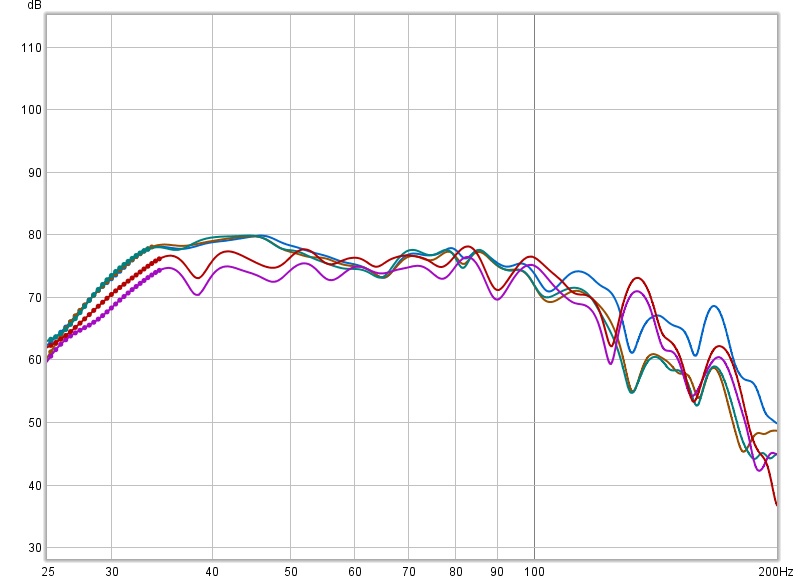

DeLorean írta:
2020.01.12., vas. 20:03
phyton71 írta:
2020.01.12., vas. 19:30
Kezdő vagyok na.Ja,és 60l-es a doboz.
Még egy dolog.
Szerintem nyugodtan használhatsz 20Hz high pass szűrőt. A 30Hz jól látszik a grafikonon és biztosan engedik a hangszórók.
A Linkwitz Riley helyett meg használhatsz Butterworth beállítást, az szerintem a legjobb.
A Crown beállításainál JBL pro cinema szubra azt használja.
Egy próbát megér, ha lesz időd kísérlezetni.
:smile32:
Köszönöm a tanácsot! :smile53:
Ki is próbálom holnap, minden tanácsnak örülök.

Találtam egy másik mérést pár nappal későbbről,lehet ezek a jó mérések?
sub cal.jpg (78.07 KiB) Megtekintve 1630 alkalommal
Egyébként készítek majd holnap még méréseket, de most odafigyelek, hogy mit mérek. :smile51:
Most már biztos, hogy ezek a jó mérések, mert készítettem egy rakással, némelyik mérések a frontokat is tartalmazza, 80Hz-s vágással nem direktben, processzor beállítása mellett.

phyton71 írta:
2020.01.12., vas. 19:03
Mondtam én, hogy ennyire rossz az akusztika.
Egyetlen görbe alapján butaság okoskodni, de nálad gyakorlatilag egy teljes oktávnyi beszakadás van, ami nem varrható teljesen az akusztika nyakába. Nem kevés az a 40-50 liter? A gyártó 70 litert javasol zárt doboznál ehhez a motorhoz. Jó lenne látni közeltéri méréseket is, azok többet árulnak el a dobozok képességéről.

fapaci írta:
2020.01.12., vas. 18:48
phyton71 írta:
2020.01.12., vas. 10:58
Subok grafikonjai, frontoldalon a jobb-ball sarkokban (ideiglenes megoldás),korrigálás nélkül.
Ezt produkálja a két szubsugárzód? Bocs, hogy rákérdezek, de kissé hihetetlennek tűnik ilyen átvitel potens mélynyomóktól. Mifélék?
Egyébként DIY zárt szubok aktív váltással 30-150Hz-ig a benne lévő hangszórók https://loudspeakerfreaks.com/datasheet ... 830669.pdf
Peerless 830669 diy 40-50liter körüli zárt dobozban, eq nélkül. Majd kijavít, ha tévedek.
