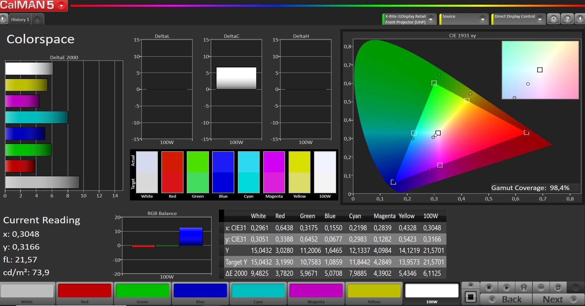

Míg a Sim2 Mico60 ledes gép szétkapva alkatrészre vár, újra egy Sony VPL-HW55es projektor került focuspontba. 2300 össz vetített üzemórával, deikált moziteremben szolgált. Hiba jelenség .: degradált, színtérfakult, gamma driftelt stb.. Természetesen előzetes mérés sorozattal kezdtem. D65 Gamma 2.2 illetve REC.709 színtérben
Teljes fényút tisztitás, belső takarítás és lensshift zsírozás ami szükséges volt, kissé döcögött tekerés közben vélhetően beszáradt.
A tisztítás mérten hozott 30% fénysűrűség növekedést és az egyidejű kontraszt is visszaállt gyári állapotra. Színtér növekedés mindhatni minimális 1%-on belüli. ON/OFF kontraszt is 820:1-értékre tudott növekedni ami a vetítés technika legalja.
A gammat 2.6-os értékre állítva sem javult nagy mértékben a helyzet, átlag 1,56..... ezt már csak az ImageDirector3 programmal lehetséges korrigálni. Beruháztam egy másik USB-RS232C átalakítóra is de a kommunikáció ezzel a projektorral sem jött össze. Vélhetően az operációs rendszer(Win10,Win7) nem épp a leg kommunikativ ezzel a régi technikával. Nagyobb ColorSpace2-es színtérben lefedi a készülék 97,6%-ban a Rec.709-et és a köztes színpontok is nagyvonalakban a helyük közelébe kerültek. Színhelyesre ilyen Gamma mellett nem lehet kalibrálni, a színek fényessége túltolt, deltaE 3,8 értéket is elérték. Mértem párat szemléltetés képpen...színtér, köztes pontok és egy maximális dynamicfull kontraszt értéket.
Ez a gép sincs a helyzet magaslatán, Nem lennék a tulajdonosok helyében.

Megbízásból pár napos látogatást tett nálam egy fehér Sony HW55es készülék.
Első tulajdonos újan vásárolta és azóta 593 vetített üzemórát futott. Panasz a szokásos, szürkés kékes kép, nem életszerű színek, gyenge fekete szint, gamma drift.
Mérés sorozattal kezdtem a egy factory eset után. Referencia képmódban Gamma 2.2, D65 fehéregyensúly illetve REC.709 színtérlefedettségben.
Nem mondom, hogy meglepődtem, az ON/OFF kontraszt 655:1, borzalmas gamma és RGB együttfutás mellett, 67%-os REC.709 színtérlefedettség mellé párosulva.Teljes fényút tisztítás után némileg javult a helyzet. Panelok egymáshoz való viszonya Service menüben korrigálva.
Fénysűrűség növeked 30%-os, színtérlefedettség +6%-ot javult, ON/OFF kontraszt szinte semmit nem jault, a kezdeti állapothoz képest 666:1, illetve mértem egy dinamikus és dinamik full kontraszt értéket is.
Mérés sorozatot D65-re kalibrált fehéregyensúly és Gamma2.6 melletti szürkeskálán mértem széles színtérben ahol még rálehet erőszakolni egy nagyjából színhelyes REC.709-et a készülékre.
Emotiva-XMC1 Gen2, Emotiva-XPA5 Gen1, Wharfedale EVO 4.4-4.2-4.C, Behringer NX4-6000, 2db DefinitiveTechnology IW13, 2db DIY 15" Ported Subwoofer, Runco VX22i + ISCOIIIL , Runco Q750i + Prismasonic , Htpc + madVR ToneMapping + nnD 130" Hivilux Gain 1.2 CinemaScope vászon.
