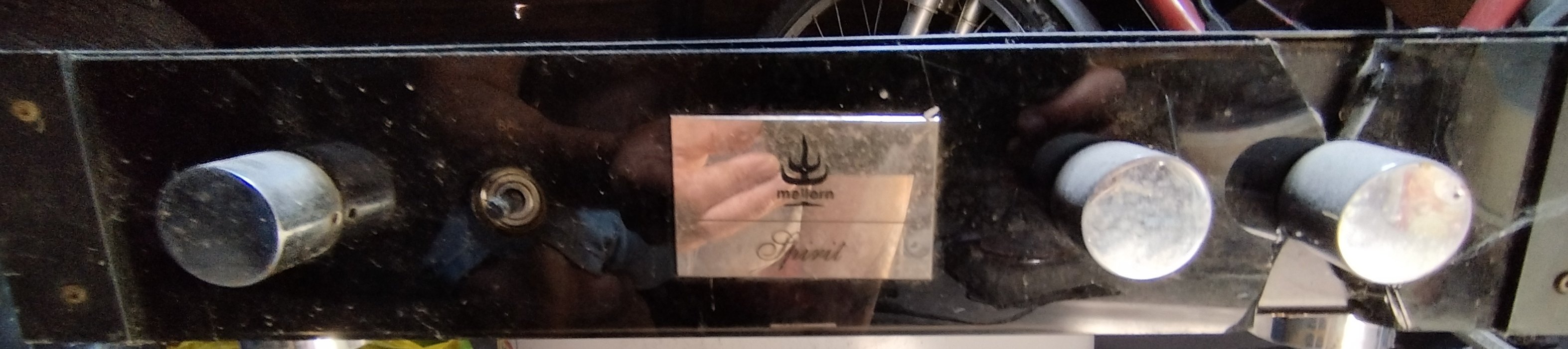

L.Zoli írta:
2025.06.06., pén. 17:21
Sziasztok kaptam ajándékba egy erősítőt. Mellorn Spirit.
Megpróbáltam utána keresni, szinte lehetetlen információt szerezni róla. Szeretném felújítani szeretném rendbe hozni mert vannak rajta sérülések de működőképes. Meg kérlek benneteket aki tud írja már meg nekem
Milyen erősítő ez? Tudtok-e róla valamilyen technikai adatot? Mennyi ennek kéz alatt az ára? Hol tudok hozzá alkatrészt venni?Megéri-e felújítani?
Köszönöm
Köszönöm
L.Zoli
Küldj egy pm-et és elküldöm.a gyártó telszámát. Jó cuccok

L.Zoli írta:
2025.06.06., pén. 17:15

Maróti Gábort kellene megkeresni a Facebookon, nála többet valószínűleg senki nem tud az erősítőről.
https://www.facebook.com/gabor.maroti.71
Köszönöm
L.Zoli
