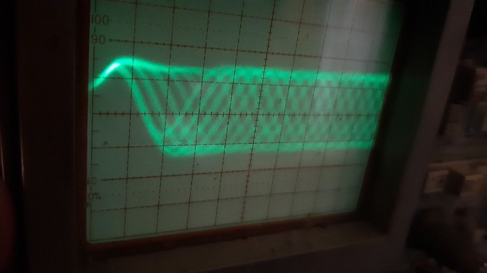

Re: Cd játszók
Senki sem tudja, hogy a CD lejátszás folyamata analóg erősítőkkel kezdődik, azzal is végződik?
(Laser preamp input & L/R analog output)
TJ.
