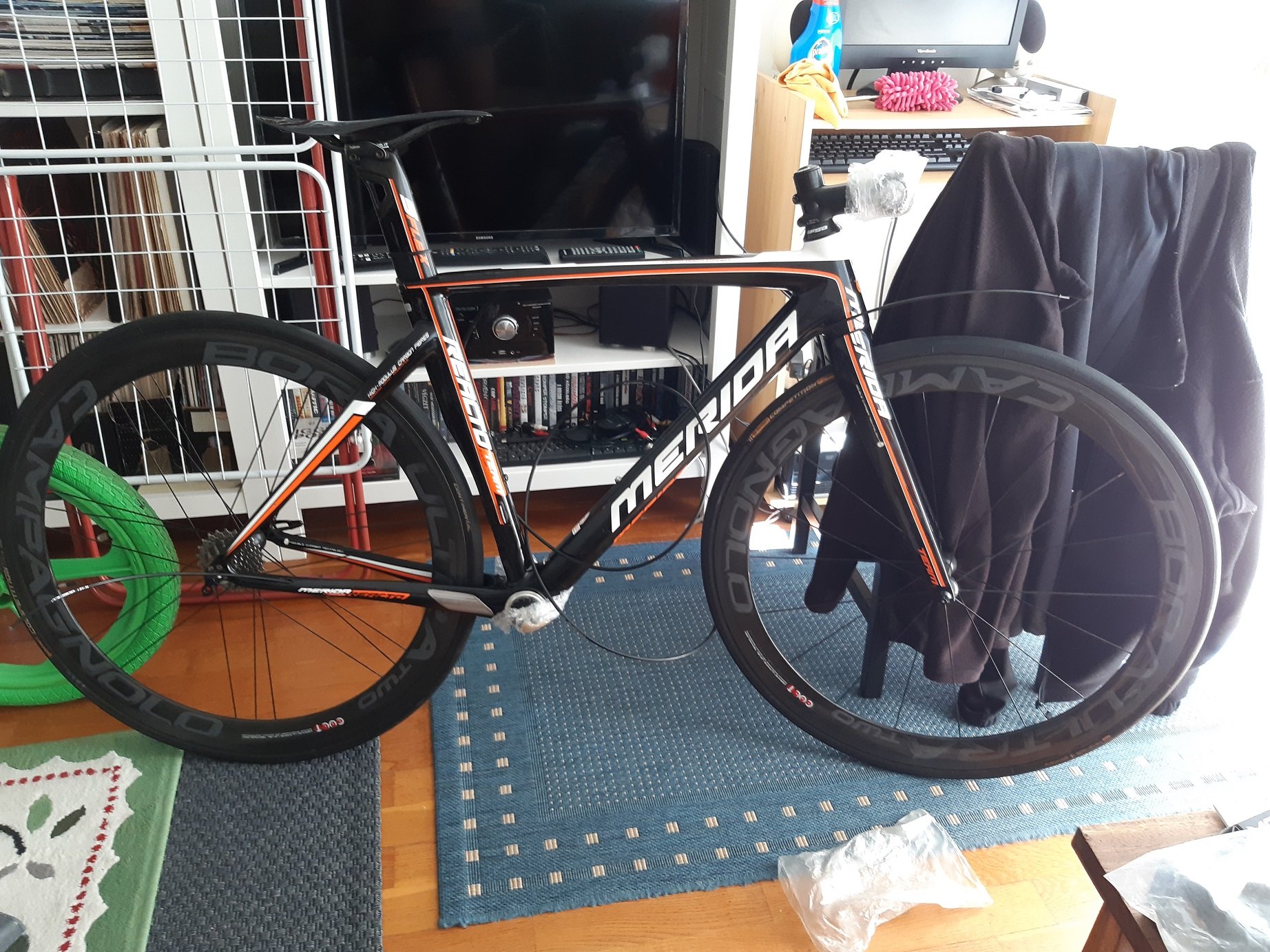

revox írta:
2024.03.25., hétf. 10:57
na jó,ez se kutya... kész a Reacto :D
ezt is találtam. ez ugyanakkor,de a másik irányból fotózva :D a fekete szőnyegnél megáll a rumli :D az axxonynak csak ezt mutatom meg,hogy ennyi kosszal járt a szerelés :D
A hozzászólást 1 alkalommal szerkesztették, utoljára revox 2024.03.25., hétf. 13:04-kor.

AAttila írta:
2024.03.25., hétf. 12:42
És közben pörög a bakelit :fekverohog:
áá, azazért nem... de vagyok néha gondban,amikor vége egy CD-nek és könyékig olaj/zsír vagyok :D Volt-hogy, orral nyomtam be a play-t. mindegy,ugyanaz,manjen mégegyzer, úgyse figyeltem oda :D
halfnote.hu
