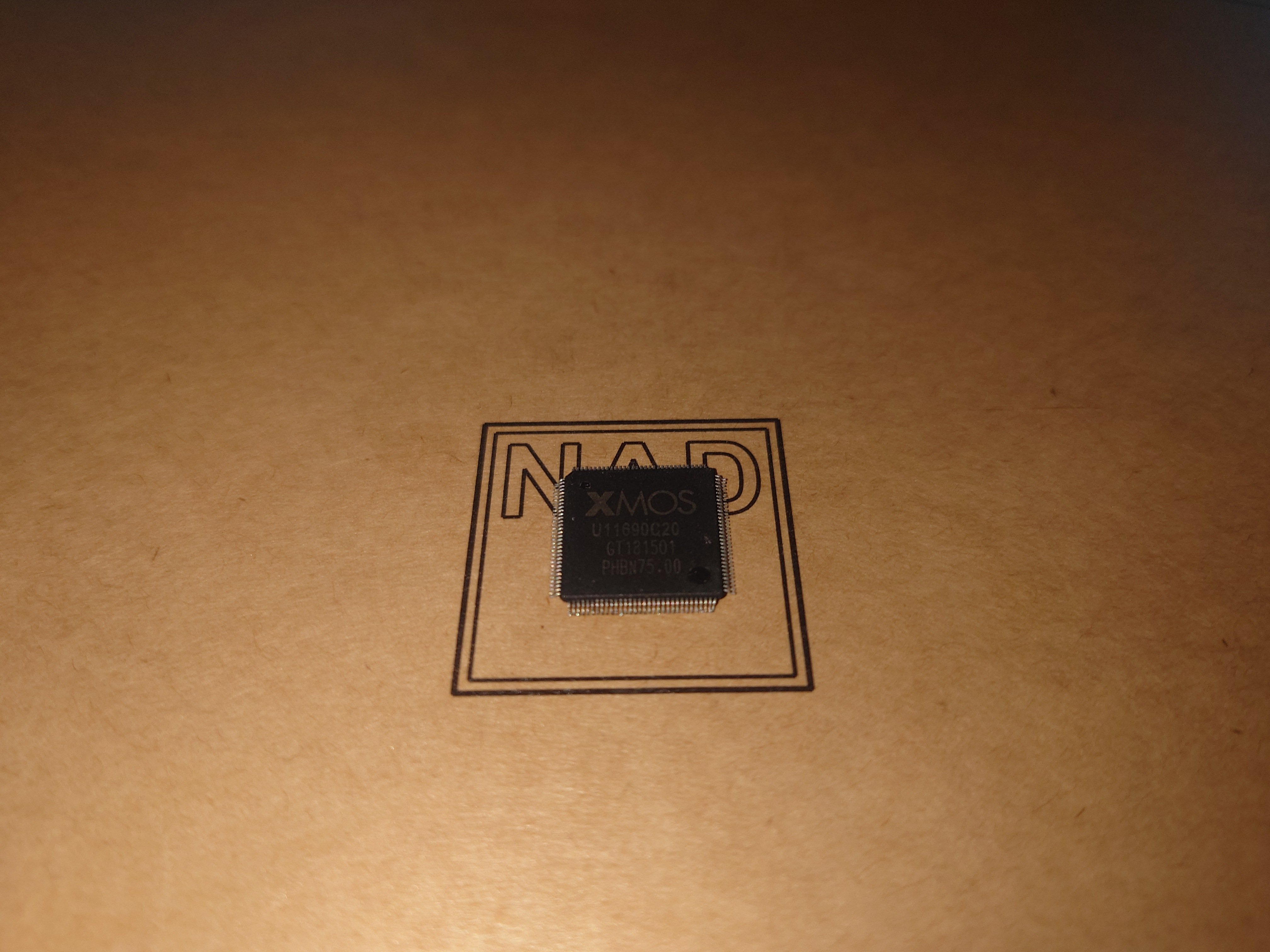

Villámcsapott NAD D3020: az IC, amit lefotóztál:
Product Code XU216-512-TQ128-C20
Marking U11690C20
"16KB internal OTP (max 8KB per tile) for application boot code"
"The OTP holds data ... which can be used to implement secure bootloaders and store encryption keys."
Megveheted az üres IC-t 20 dollárért, de felprogramozva valószínűleg csak a NAD-tól, náluk kellene érdeklődnöd.
Villámcsapott készüléknél arra azért számíts, lehet, hogy ez lesz első alkatrész amit kicseréltetsz, de nem biztos, hogy az utolsó.

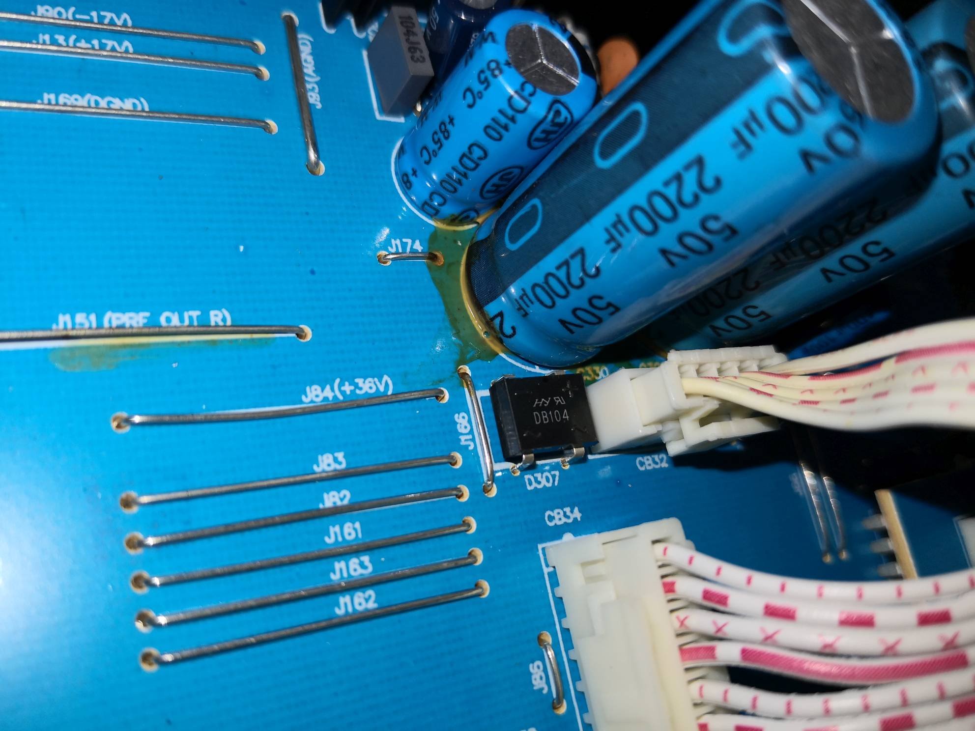

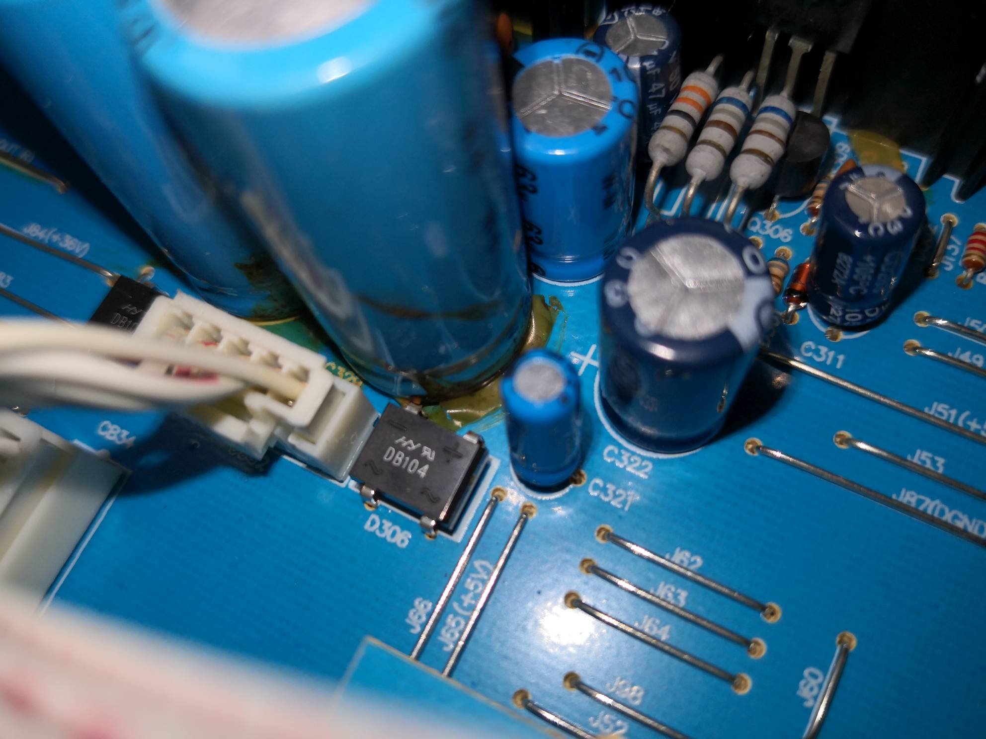

Itt egy alapos vizsgálat kellene! Van ott még sok rossz kondenzátor! Természetesen ez lehetett egy sima bekapcsoláskor is.Tibor4e írta: ↑2023.08.25., pén. 11:21Köszönöm! Csatolok pár képet.béres-jános írta: ↑2023.08.24., csüt. 21:54A végfokokok elvileg nem mehettek tönkre még ha rossz hangsugárzót is kötöttek rá. Akkor be sem kapcsolna mert le tilt a védelem ha megfelelően működik . Ott inkább tápegység füstölt,azon belül is valamelyik kínai csoda kondenzátor.
A betáp biztosíték érintetlen (kép +mérve). Az előerősítőnél(?) a két nagy kondi közül az egyik púpos, nincs kinyílva de megindult...(nem alatta a barna trutyira gondolok, gondolom az normális(?)).
Itt a két tranzisztor úgy tűnik nem zárlatos, mérhetők a bázis-emitter/kollektor 'diódák'.
Valószínű akkor tényleg 'csak' a kondenzátor? Sima bekapcsolásra, hangfalak nélkül ez életszerű? Illetve sérülhetett itt még valami más? (A két egyenirányító pl). Nagyon köszönöm!

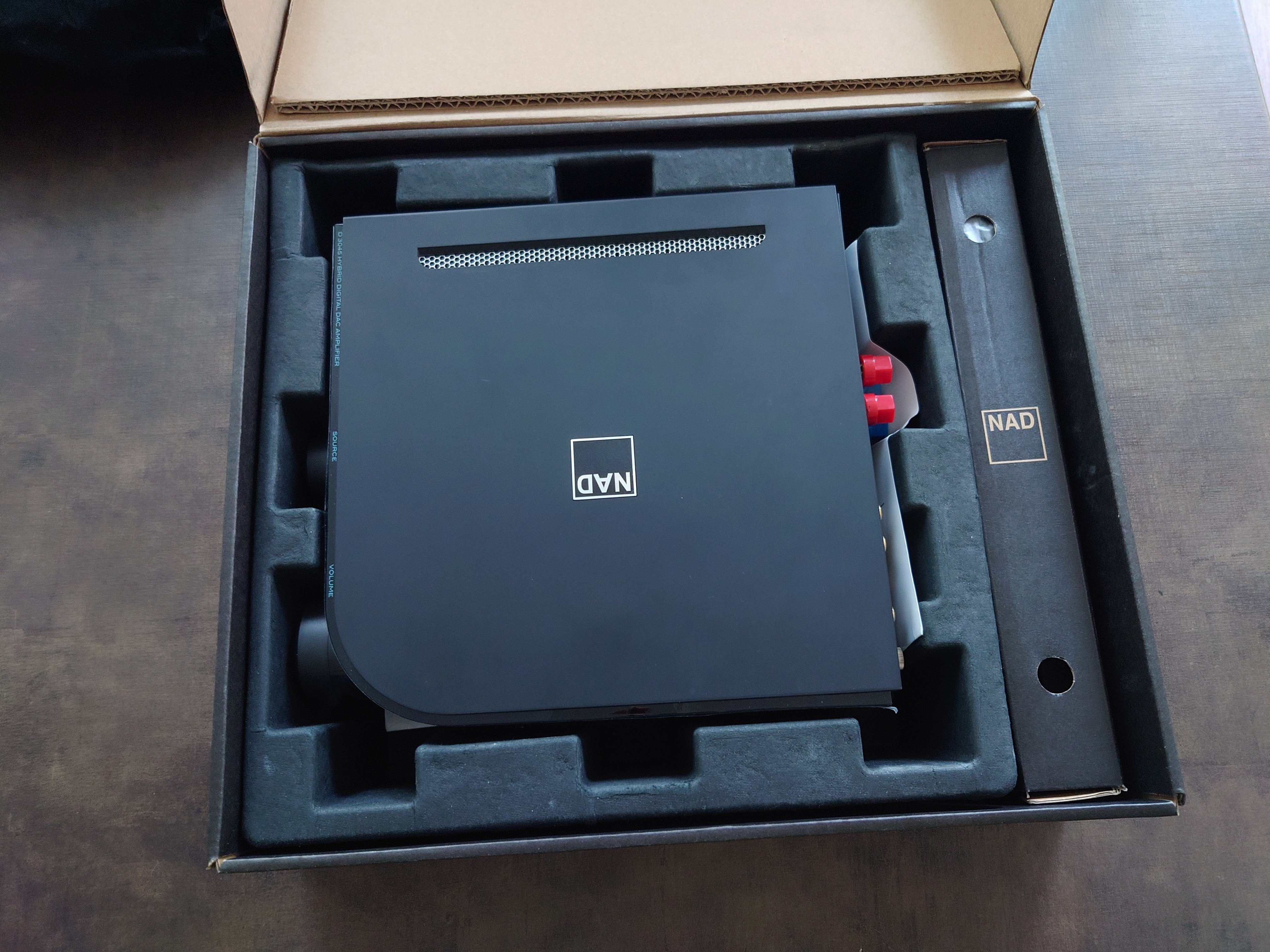

Pontos típus?Tibor4e írta: ↑2023.08.24., csüt. 17:38Sziasztok!
A segítségeteket szeretném kérni!
Eladtam egy NAD erősítőt ami meg is érkezett az ügyfélhez (nagyon gondosan be lett csomagolva + 'törékeny küldemény' többletszolgáltatás). Az erősítő kb. 8 éves lehet de alig használt (össz. nincs benne 10 óra üzemidő és ez alatt sem volt ész nélkül hajtva). Nagyon szép, újszerű állapotban lett eladva, egy karcolás nélkül. Hátul a billenőkapcsolóval lett mindig lekapcsolva (az utolsó használat óta be sem volt a konnektorba dugva). Stand-by módban max ha 1-2napot volt, erre kifejezetten figyeltem mert ennek az erősítőnek 20W standby alatt a teljesítmény felvétele. Egy folyamatosan szobahőmérsékleten, normál körülmények között tartott eszközről van szó...Én utoljára pár hónapja kapcsoltam be hangfalak nélkül, problémát nem tapasztaltam.
...A vevő a csomag érkezésének napján hív hogy bekapcsolás után az erősítő füstöl... hangfalat még rá sem kötött...
Kérdezem én, a fentiek alapján mennyire életszerű hogy egy alig használt NAD erősítő a bekapcsolás után, rákötött hangfalak nélkül elfüstöl?
Le fogom szedni a burkolatot és nagy felbontású fényképeket készítek. Tudom így látatlanban nehéz, de megállapítható az, hogy valóban hangfalak nélkül ment tönkre az eszköz? Esetleg a végfokok előtt kiégett biztosítékok alapján feltételezhető, hogy volt rá hangfal kötve ami hangfal akár zárlatos is lehetett. Ez pl. azt jelentené hogy eleve sumákol a vevő, hiszen azt állította, nem kötött az erősítőre hangfalakat. Nem értek sajnos annyira hozzá ezért nem szeretnék tovább 'okoskodni'. Ha beszúrok majd ide képeket, rá tudnátok nézni?
Köszönöm!
Köszönöm!
