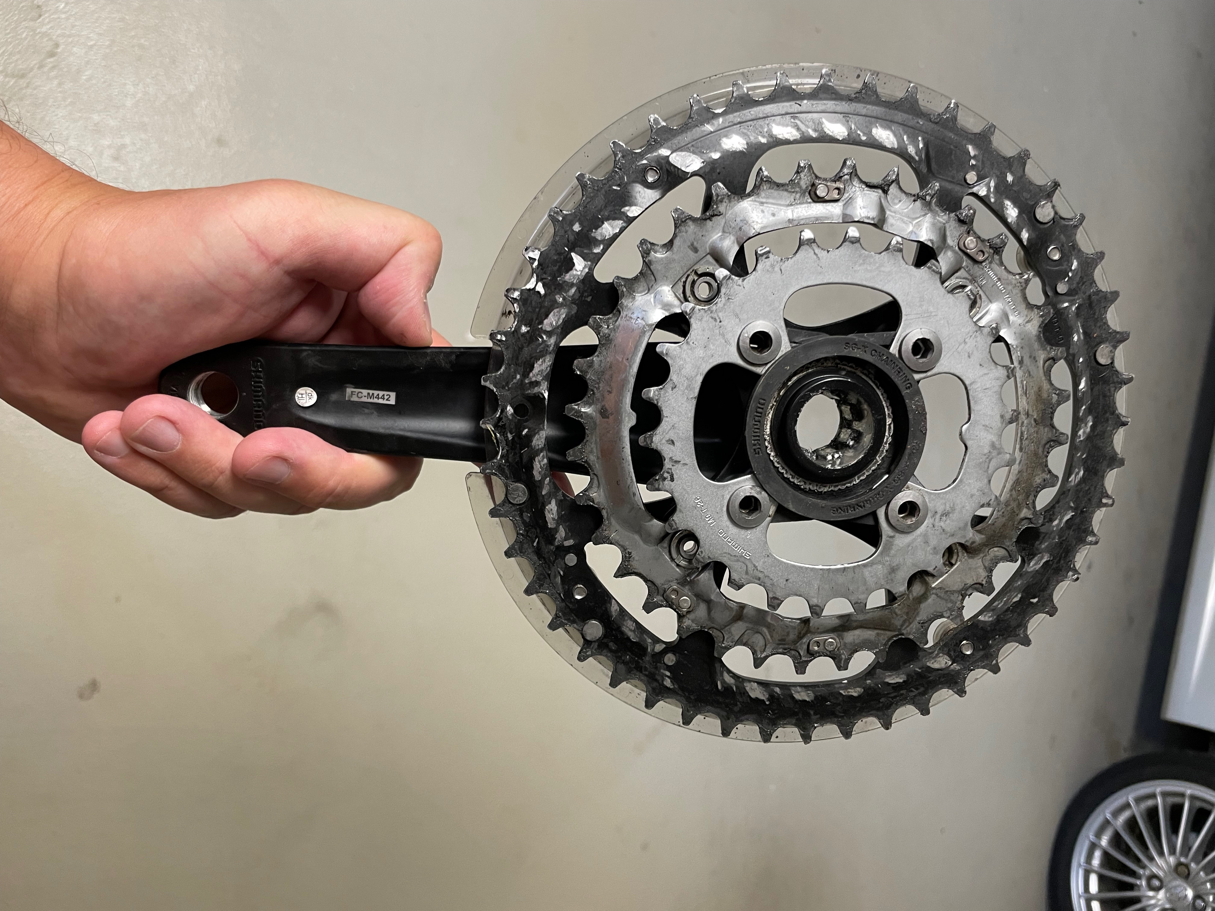

Re: Kerékpározás
mackohaz írta:
2023.09.04., hétf. 09:49
asebestyen írta:
2023.09.04., hétf. 09:24
mackohaz írta:
2023.09.04., hétf. 07:38
én beragasztottam, loctite7649 aktivátor+641 oldható csapágy rögzítő..
De az PF30 vagy BB30, gondolom...
BBRight, olyan mint a pressfit30 csak asszimetrikus..
Igen, ott ok, ez Shimano pressfit BB86.5, műanyag házas, műanyag fészek.
mackohaz
Hozzászólások: 2326
Csatlakozott: 2008.02.04., hétf. 22:59
Értékelés: 672
Re: Kerékpározás
Hozzászólás Szerző: mackohaz »
asebestyen írta:
2023.09.04., hétf. 07:02
Pressfites. A hajtás oldali csapágy fele rajta maradt a hajtókar tengelyén, amikor kivettem, tele volt nyomva fehér zsírral és el volt kopva. Oldalról megtaposva a pedált, kattogott.
Most még hátulról is jön belőle valami hang, de azt álló helyzetben nem lehet előcsalni.
"Még egy kávé és teret váltok." Star Trek - Voyager (Jane Way)
Audio Analogue Maestro & Chario & TEAC & Era300
asebestyen
Hozzászólások: 6362
Értékelés: 8045
Tartózkodási hely: Bokod
Re: Kerékpározás
Szalon írta:
2023.09.04., hétf. 06:26
Ez menetes, igaz? Mit tudtak rajta össze kókányolni? Simán becsavarod és kész… vagy? gondolkodik.gif

asebestyen írta:
2023.09.02., szomb. 19:23
Középcsapágy cseréjére volt itt a gépezet. Természetesen hajtás oldalon meg volt Mekkmesterezve. :) Ha már vásárol az ember egy komplett 12s Di2 rendszert és be is szerelteti ott, ahol vette, akkor alap, hogy kókányolják a 9e Ft-os középcsapágyat, nem? :rolleyes: Remélem oké lesz a gép. :rolleyes:
