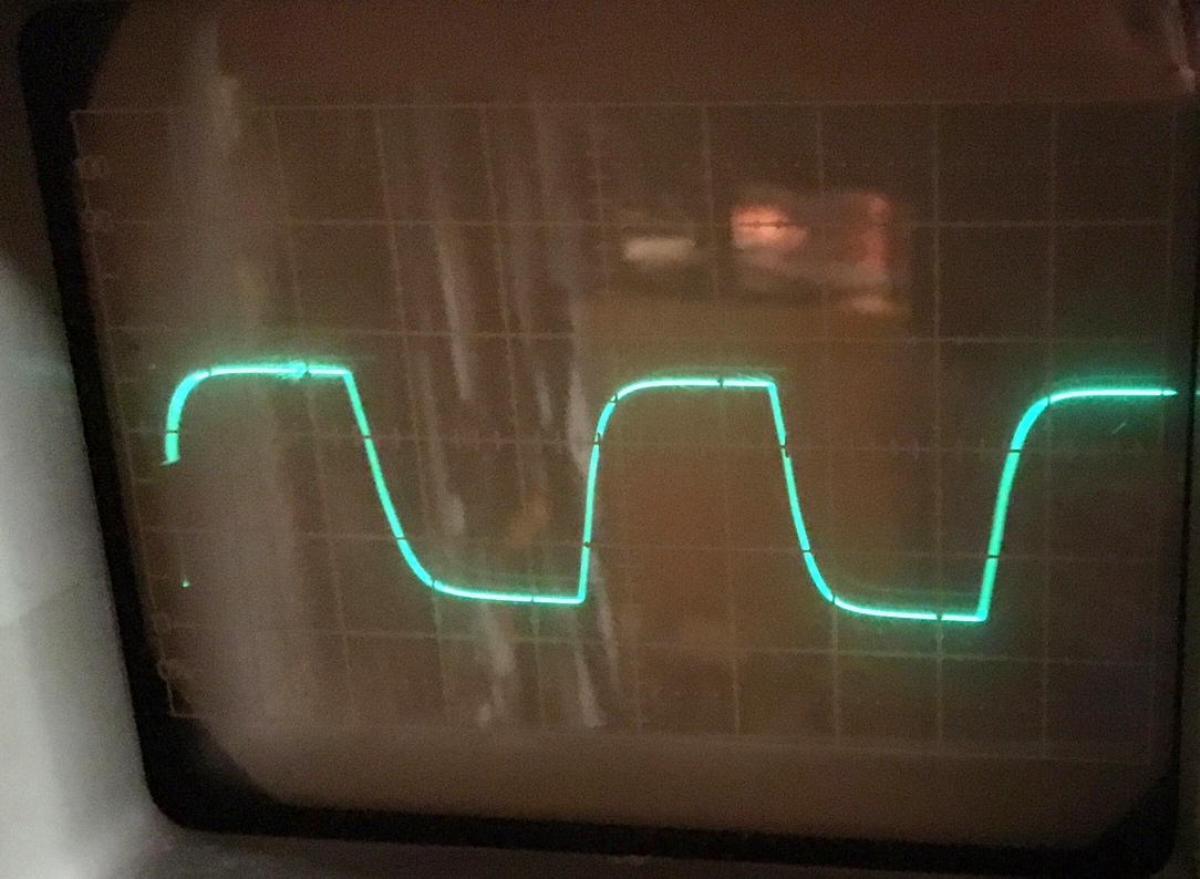

1kHz szinusszal, 8 Om terhelésen mérve 2x60W a kivehető teljesítmény.
Oldalanként egy ECL86 cső ami feszültséget erősít, kimeneti buffer 2db CX10N20 FET, 200mA nyug. áramra beállítva.
Egyéb aktív elemet nem tartalmaz.
Visszacsatolás kapcsolható, helyi vagy átfogó, ezzel a megoldással nem érzékelhető hangerőváltozás kapcsolásakor.
