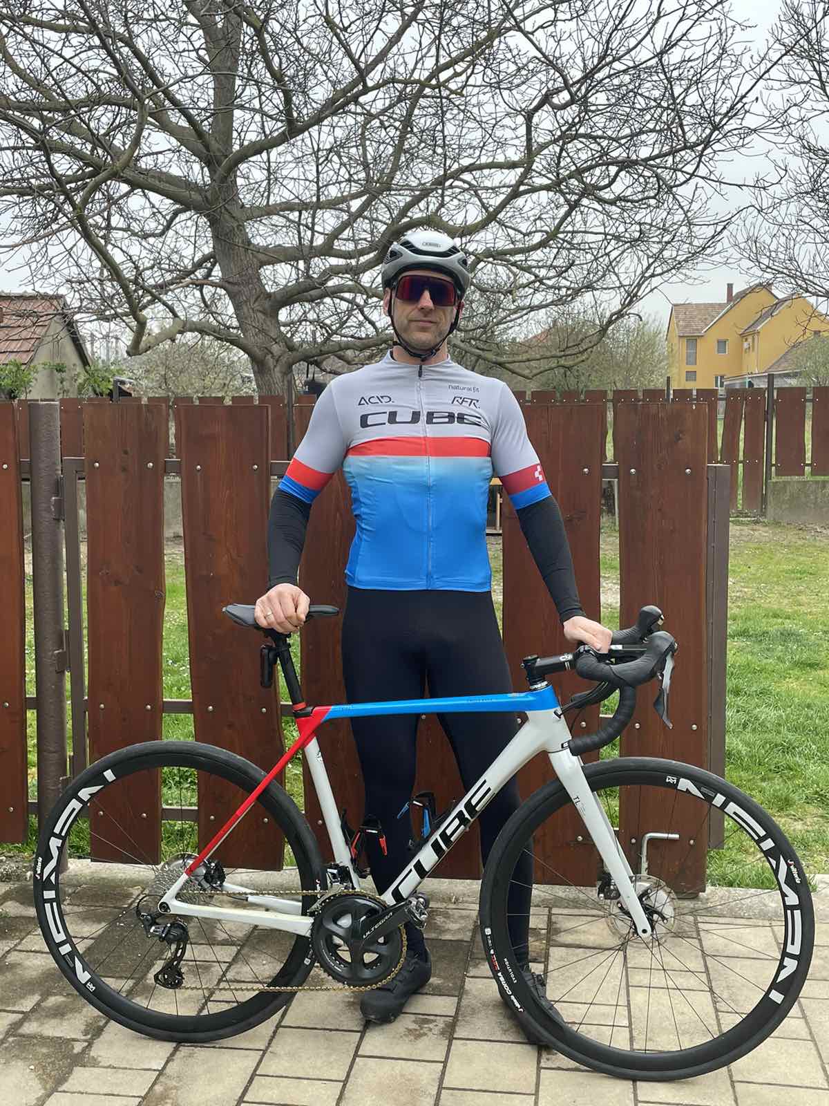

Ez milyen nyereg?
Sajátom, a Pro Stealth Team carbon. Ennek a sport változata volt rajta, majdnem ugyanaz, pont annyi különbség van, hogy sokkal kényelmetlenebb nekem. sad.gif

Ez milyen nyereg?

Szóval a még nem használt KMC láncot beáztattam Muc off drivetrain cleaner-be. Biológiailag lebomló anyag és nagyon hatásos, persze árban sem egy sima benzin. Nyilván az áztatás elején meg a végén ráztam a szószos üvegben. Utána vízzel csap alatt kimostam a láncból a maradékát, hagytam megszáradni felakasztva, majd denaturált szeszbe áztattam és persze ráztam az üvegben, gyönyörű tiszta maradt a denszesz. Aztán egy sima edényben tűzhelyen 1-es fokozaton elkezdtem melegíteni a waxot és a láncot együtt, a hőtől tágul kicsit a lánc még, beáztattam a waxba hogy ellepje, közben időnként a dróttal mozgattam a láncot a waxban, majd kiakasztottam csepegni. Ez nem lesz kihűlés után annyira rettenet merev, mint egy sima paraffinwax után, könnyebb betörni a láncot. Utána szemenként átmozgattam és felraktam. Hogy milyen lesz, meg mennyire lesz tartós, nem tudom. Ha beválik, jön a többi lánc is. A wax Absolute Black Graphene típus. Kegyetlenül tapad egyébként.
waxolt tehén.jpg (3.18 MiB) Megtekintve 683 alkalommal
