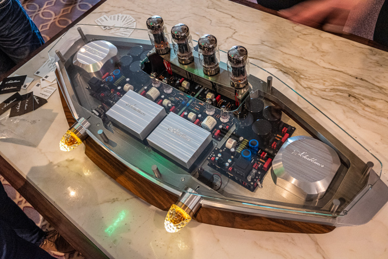

Szóval ez egy magyar gyártású erősítő, Kaposváron készül. Valóban gyönyörű, vélemény a képek után:
6347EF4B-5857-4428-805C-E0C354B572AF.jpeg5E521633-BC89-4751-87EB-535D9A37E753.jpegA5E740E2-49D5-433B-BF10-AE432CA59E57.jpeg081895BF-925C-4469-8789-4EC09076C5E8.jpeg86422D37-D004-48C5-BA4E-E8FD9F0A26EB.jpeg
Viszont szerintem sajnos nagyrészt csak a designt fizeted meg. Push-Pull erősítőnek tűnik, viszont annak túlságosan bonyolult azzal 300db tápalkatrésszel, amik oldalt vannak egy panelen. A csöves erősítő lényege, hogy minél kevesebb alkatrészből áll, minél rövidebb jelúttal, hogy minél kevésbé csessze el a hangot. Ehhez képest ennek a tápja egy bonyolult félvezetős dolog, ami nem lehet indokolt egy csöves végfokban. A tápban lévő alkatrészhalmaznak pedig ugyanúgy beleszámít sajnos a hangja a végeredménybe.
A képeken látszik olcsóbb és drágább változat. A drágábbikban Jensen rézfóliás kondik vannak. Ez igazán dícséretes, ahogy maga a törekvés is, hogy relatíve jó cuccokból legyen, de a végeredményt sajnos egészen biztosan elviszi az, hogy 40db alkatrész helyett 400db van benne.
Tényleg gyönyörű, látszik hogy a cég tulajdonosa nem fukarkodott a fejlesztési és gyártási költségek tekintetében, CNC esztergált tömör aluminium ház, valódi fa burkolat, bőrbetét, minőségi és drága alkatrészek mindenhol. Félvezetős táppal is lehet jó csövest építeni, de én is inkább preferálom a klasszikus csöves dióda + C-L-C szűrő felállást. Kérdés még a kimenő trafók minősége, ami ugye eléggé meg tudja határozni a hangminőséget, ez nem látszik a céglogós trafó burkolat alatt.
Semmit nem találni az árral kapcsolatban, de weboldalukról az sugárzik, hogy az ultra high-end szegmensbe pozícionálják magukat, így forintban 8 számjegyű ár valószínűsíthető.
Viszont szerintem sajnos nagyrészt csak a designt fizeted meg. Push-Pull erősítőnek tűnik, viszont annak túlságosan bonyolult azzal 100db tápalkatrésszel, amik oldalt vannak egy panelen. A csöves erősítő lényege, hogy minél kevesebb alkatrészből áll, minél rövidebb jelúttal, hogy minél kevésbé csessze el a hangot. Ehhez képest ennek a tápja egy bonyolult félvezetős dolog, ami nem lehet indokolt egy csöves végfokban. A tápban lévő alkatrészhalmaznak pedig ugyanúgy beleszámít sajnos a hangja a végeredménybe.
A képeken látszik olcsóbb és drágább változat. A drágábbikban Jensen rézfóliás kondik vannak. Ez igazán dícséretes, ahogy maga a törekvés is, hogy relatíve jó cuccokból legyen, de a végeredményt sajnos egészen biztosan elviszi az, hogy 40db alkatrész helyett 200db van benne. A jelúthoz van benne több méternyi vezeték a bemenettől potiig, aztán a potitól a végfokpanelig. Ráadásul még a végcsövek is vezetékezve vannak a panelra. Aztán a végcsövek a kimenőtrafóra megint egy teljes készülékmélységnyi madzaggal mennek, majd legalább ugyanannyival vissza a hátlapig a kimenetekhez. Lehet, hogy egészjó, de összességében szerintem nincs összhangban a műszaki tartalom a design-nal.
Ezek után nagy kérdés, hogy mennyit kérnek érte.

Valaki Ismeri ezt az erősítőt? Nekem nagyon tetszik. Gondolkodom rajta, hogy ilyet vegyek. Máshol azt írták róla, hogy egy öreg hifista szaki, meg egy, korábban az űrtechnikával foglalkozó mérnök tervezte.
https://www.youtube.com/watch?v=8oG94T3GQGE
Mennyit szánsz rá?
Volt már a kezemben olyan japán whisky amiből 1 félliteres palack £12ezerbe kerül. Az itt gombonként egy ezresbe is kerülhet.
Egy hangszórókészlet is dukálna hozzá, elméletileg azzal van szinergiában. Ez esetleg megdobhatja az árat (amiről semmi infót nem találtam, bár tippre egy Hold séta költségei fedeznék a végösszeget).
Amúgy nem ismerem az erősítőt.
Feltehetőleg Kaposváron meghallgatható, előzetes egyeztetés után. https://ceginfo.hu/ceg-adatlap/schablau ... 19189.html
