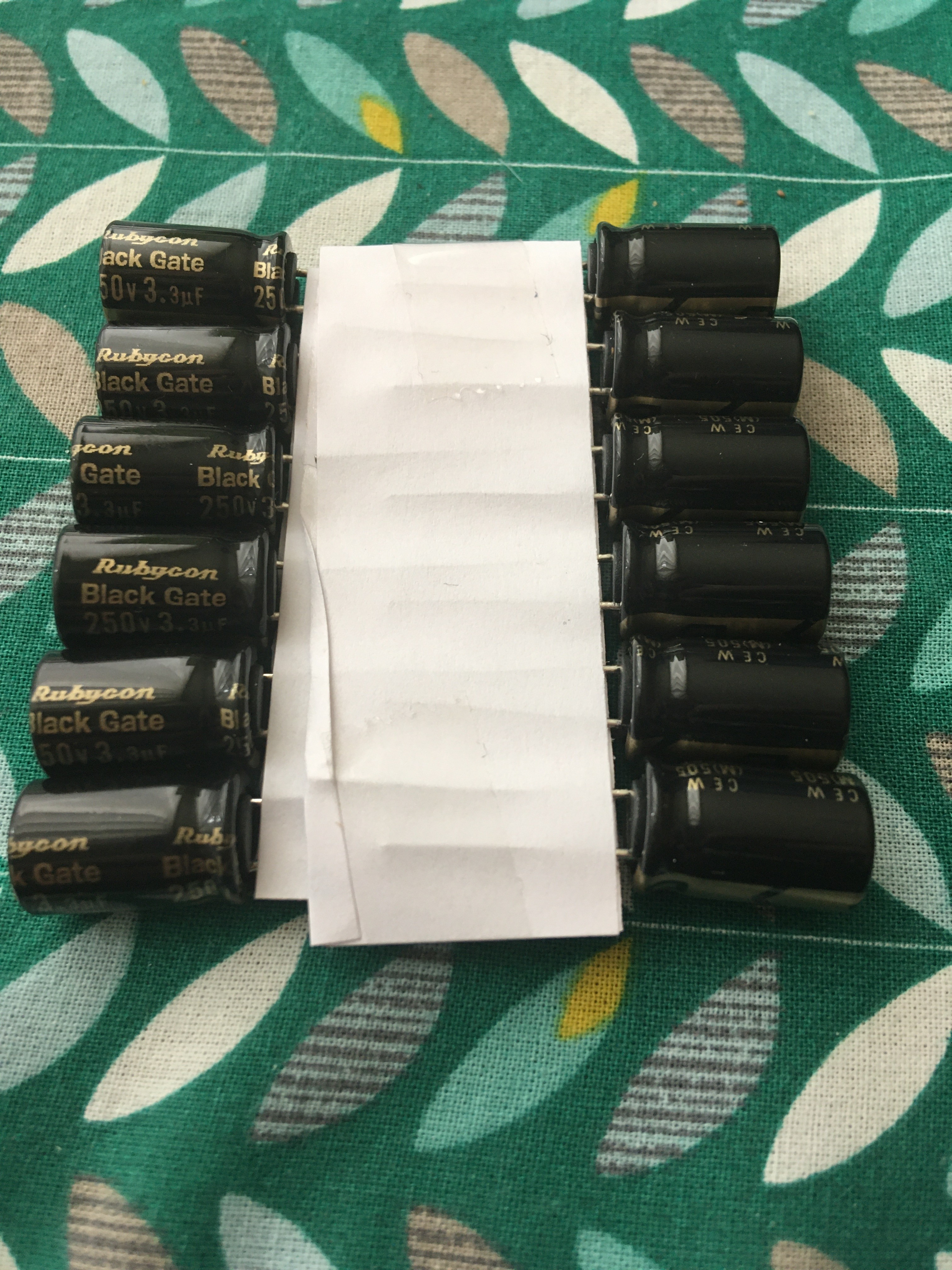

Megérkeztek végre a régóta várt nagyfeszültségű Black Gate kondenzátorok, amikkel végre pontot tehetek az erősítő csöves részének a kialakítására:
Ez a Standard Black Gate 3,3uF/250V elkó 16évvel ezelőtt volt 3,95EUR. Te honnan és mennyiért szerezted? Korábban a legjobb beszerzési hely hificollective.co.uk volt. Ott már csontig kifogytak a BG készletek.
Innen-onnan, mindig máshonnan jönnek a BlackGate-ek. Jórészt eBay, ez is onnan való. De ne keresd, megvettem mindet. Most egy kicsit több volt, 14EUR/db+posta.
Ez lesz az egyenirányító cső utáni C-L-C-L-C szűrés legelső tagja.

Oké, oké.. tényleg ez a leggyengébb pontja a cuccnak, elismerem.
