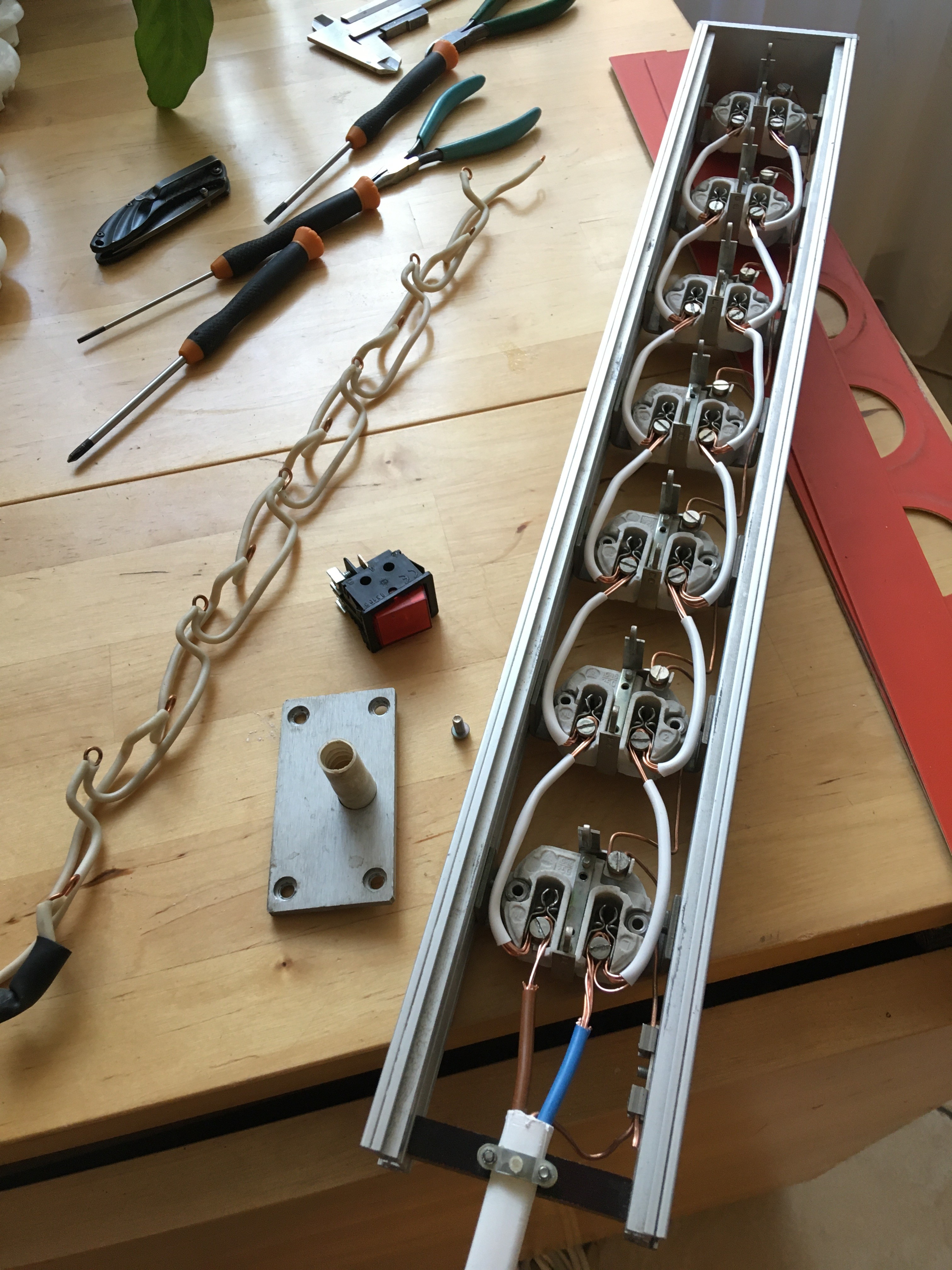

Kihúztam a konnektorbol az ösvényt, és átdugtam abba, ahova egy hettel ezelottig be vol dugva a cucc. A vékony cincegésből húsos hang lett..
Lehet meg kéne nézni azt a konnektort.
Egyébként Shimano kollega nem tudom mire gondolsz, de ha ez a kábel szar, mert állandóan változik, akkor kérlek javasolj másikat, ami jó. Egyébként mennyi ideig tesztelted?
Túl sok ideig használtam én is ehhez hasonlót ösvénynek,és próbára hálózati kábelnek is.Sajnálom az elfecsérelt időt ma már rá.Ösvénynek tömör rezet ajánlok 3×2.5mm-3×6mm-ig.Az elosztó elé meg az ami tetszik,de azt nem fixen bekötve az elosztóba,ha nem inkább egy aljzaton keresztül csatlakoztatva.
Hidd el hogy nem hátrány az ha több ponton van átmenet,és kötés.
Ami nem jó az elosztódban,az maga a kábelezése,és a kötések.A fele vezetőt kihagytad mert így tudtad csak bekötni,de ennek így nincs értelme,és a maradék kábel rögzítése is előrevetít egy egy későbbi,itt és ott jelentkező kontakthibát is,amit majd úgy érzékelsz hogy változik a hang.
A kácsában kapható pl jó minőségű tömör,és sodrott belső kábel is,én inkább azokból készíteném a belső huzagolását egy elosztónak,elé meg tennék egy olyan hálózati kábelt,amivel jól szól a rendszer.
Értem, köszi!
Terv szerint az ösvény falon kívül halad, ezért van fixen bekötve az elosztóba, ezért nem iec aljzat van rajta.
Hidd el hogy nem hátrány az ha több ponton van átmenet,és kötés ha azok megfelelően vannak kivitelezve,és itt most elsősorban a jó kontaktra gondolok.

2020.08.11., kedd 22:07
Mit szólnál ahhoz, ha az indulásnál a fázist a nullát és a földet is külön kábelekkel vinnéd mindegyik konnektor aljazatba?
Hogy legyen egyel több anyagváltás? Miért jó az?
Itt most anyagában ugyanaz a vezeték megy végig, sehol nincs elvágva.
Az említett problémát orvosolhatod vele. A készülékek kevésbé hatnak egymásra.

Ez így nem lesz soha jó.Dobd ki azt a pirellit,és tegyél egy jó hálózati drótot abba az elosztóba.A képen látható bekötés módja is úgy rosz ahogy van,így nem lehet egy kábelt bekötni,ne is csodálkozz ha nem jó az a hang.
Sokat dolgoztál vele ez látszik,az elosztó még akár jó is lehet,de az elötte lévő drót nem oda való,így bekötve meg végképp ne használd.
Mi a gond a kábellal és mi a bekötéssel?
Mit szólnál ahhoz, ha egy indulási ponttól a fázist a nullát és a földet is külön kábelekkel vinnéd mindegyik konnektor aljazatba?
CD futómű: Jadis JD2
Az amit hallasz,változik mint az időjárás,a bekötés gondja meg látszik.
Keress egy villanyszerelőt ösvény ügyben,az elosztó elkészítését meg bízd arra aki ért is hozzá.
Utóbbira konkrétum? Mi az hogy látszik.. erted?! Mi látszik?
