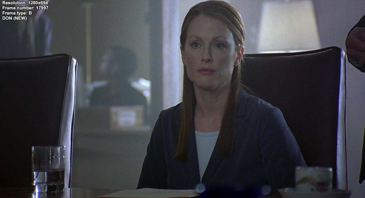

720p-s felbontás SDR Rec709 mellett is érződik a különbség. De ha az újat csak 4k-n adják ki, akkor az egészet megette a fene, ha nem tudom mivel megnézni.
