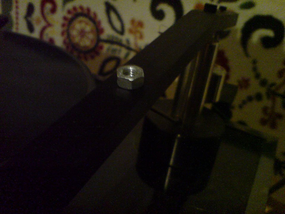

zoli73 írta:
2024.01.02., kedd 14:11
A kar tömegét nem azért kell növelni, mert könnyű lenne a hangszedő, hanem mert az engedékenysége alacsonyabb, mint a korábbinak. Ez a plusz tömeg, ugyanazon tűnyomóerő mellett, jobban "kényszeriti" a tűt a barázdábban maradásra, nem engedi "pattogni".
Mondjuk 100000-ért semmiképpen ne vegyél súlyt, ezt kb. fillérekből meg lehet oldani, ahogy ismerlek meg is oldod. ;)
Csak valami nem mágnesezhető anyagot válassz.
há igen,csak itt nálam, épp ez a lényege a karnak,hogy hiába könnyebb-nehezebb, a kar, nem érvényesül, mert a shell forog egy tűágy körül és ami a kar tömegébő fakad, "vontatás",max a shellt nagyobb kitérésre kényszeríti.
talán ezen a videón látszik a tűágyazása a shellnek. ezt minél jobban kifordítod,annál vehemensebben igyekszik visszaállni középre. ha egy kevésbé engedékeny kar lenne (valahogy tennék rá súlyt pluszba, a tű nagyjából ugyanúgy viselkedne, csak a shell kicsit jobban befordulna,ahogy húzza maga után a kart. elvileg... de valamit azért fogok próbálgatni. régen a cosmos silverrel, emléxem,középre tettem egy M6 csavaranyát a karra :D (van középen egy kis mágnes a kartartó miatt,még a kar dőlésszögét is tudtam vele kicsit állítani... tényleg,ez eddig, hogy nem jutott eszembe :D pedig már csináltam :D
ne, itt van a francos kar. próbálkozom a lesúlyozással valahogy
youtu.be/3Du_zNamB30

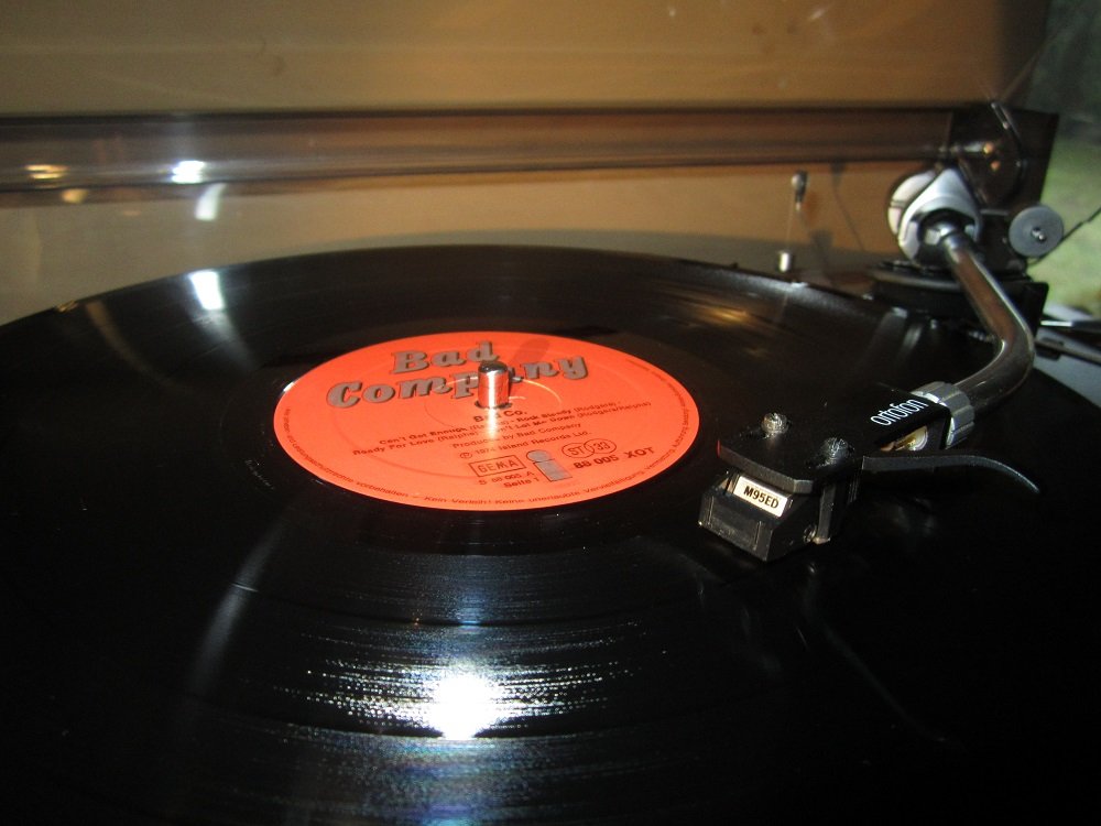

@revi,bakker senki nem mondta még hogy Shure-hez,rendes kar is kell,nem csak himi-humi gémeskútak ? :D :D ...kicsit off,3 LP-ét vittem ma mosatni,UH-val...mivel a "bótban" üresjárat volt,az ismim megért hogy az Ellington féle lemezt szivesen meghallgatná,mert még nincs meg neki,és bakancslistás...persze,semmi gond mondtam,de belefülelünk a másik 2 LP-be is,mondtam :smile53: ...kiváncsi voltam:
1.) MJQ "Fontessa""USA press,milyen mosás után (a Speaker Corner kiadás "listázva volt")
2.) Bad Company "Bad Company" német kiadás,kicsit sercegett,milyen a 75th Anniversary pédányhoz viszonyitva
3.) Ellington/Coleman Hawkins milyen az üzletben lévő másik rendszeren...
Az üzletben lévő rendszer,nem fogom pontosan listázni,mert senkit sem szeretnék inkriminálni,és az ott dolgozó "ismimet sem",de:SET 845 integrált 3,5-4M listaár szerint,hangszoró 3,5-M környékén,csöves phono 1,5M,SUT kb 250.000HUF,lemezjátszó egy elsőgenerációs Thorens 124,ahol a Schopper AG által árult "fine tuning" alsó tányér értéke csak kb 500.000HUF,Jelco kar,Denon DL103 (senki nem hörög fel,megfelelő környezetben,zenei anyagokon még ma is csodákra képes,dedikált emberek számára),gyanitom a kábelezés is volt valahol 1-1,5M körynékén...
szeánsz megvolt,az egész nem volt rossz,de nem az én esetem volt :kiss:
következtetéseim,azok után hogy hazaértem :kiss: ,végigpásztázván ugyanazon felvételeket egy 126/III,SME 3009/S2.impr.,Shure M95 ED-vel:
1.) MJQ "Fontessa":nem veszem meg a Speaker Corner kiadást,jó a meglévő példány (volt az üzletben Speaker Corner kiadás,belehallgattunk)
2.) Bad Company: örülök hogy megvásároltam a jubiláris kiadványt,de a régi kiadvány,kevésbé "kifinomult" hangzásást,itt preferálom,finoman fogalmazva,"kiráz a gatyábol" minden szinten,az új kiadványhoz viszonyitva ;)
3.) Ellington/Hawkins :lop,csal,hazúdik az M95ED,de jól csinálja,magas szórakoztatási faktora van... ;peace;
4.) kitöröltem a DL103 ismételt birtoklási vágyamat a bakancslistámrol.. :smile30:
számomra tanúlságos volt a mai szeánsz,és lemezmosás.. :smile49: ( a V15/III,és M75ED Type 2 most pihenőpályán vannak)

revox írta:
2024.01.02., kedd 13:54
zoli73 írta:
2024.01.02., kedd 13:17
Feltehetően a Hana EL nagyobb engedékenységű hangszerő, mint a ZYX, azzal azért nem volt gond, a kritikus lemezek lejátszása.
Lehet, hogy szükséges lesz az a lemez a hangszedő és a kar közé, hogy megnöveld a mozgó tömeget.
Ezt előre le is tudod modellezni. Horgászboltban kapható sörétólomból pakolsz néhány darabot a shell tetejére, újra beállítod a tűnyomást az ajánlottra, majd próba.
Reménykedjünk, hogy ezzel megoldódik, és nem valami nagyobb baj van.
Nálam is hasonló volt a helyzet, a jelenlegi hangszedőm nagyobb efektív kartömeget igényel, mint a korábbi.
A korábbinál bevált állásban(állítható a kar efektív tömege), nagy kivezérlésű jeleknél előfordult, hogy megugrott, "átlépett" 1-1 barázdát. A kartömeg növelésével(közelebb toltam a csuszkát a karon a shellhez), megoldódott a probléma.
Egy próbát megér szerintem. :smile32:
ja, ezt is ki akarom próbálni. megpróbálom a shellt kicsit megterhelni. fölöslegesen nem akarok dedikált zyx súlyt venni, mert kb 100.000 Ft. ami miatt nem erre hajlottam, hogy a Hana EL is 5g. a ZYX elvielg 5,gyakorlatilag kevesebb picivel. lehet nem 4,5, csak kerekítettem, lehet 4,7 vagy 4,8. Ami viszont nálam még kanyar, hogy a karnak elméletileg nincs effektív kartömege. ezt az un Rotary headshell kialakítás küszöböli ki.
A kart nem akarom cserélni, mert tényleg olyan dolgokat csinál, amit még sok kartól nem hallottam. A Viv Lab jött még ki ilyen egyenes karral, ahol nincs eltolási szög, de rotary headshell azon nincs. az hasonlóan szól, de momentán most nincs rá 2-3 milkóm :D
ez itt nem pontosan írja le,de nem találom,azt a cikket,ahol többet beszélnek róla:
Offset angle exists on vertical plane too, made by the angle of cantilever and horizontally flat arm setting, causing extra down force. Our tonearm compensates for this problem with a higher fulcrum setting, giving 16 degrees angle to the arm.”
Furthermore, RS Lab uses a rotary head shell designed to reduce needle talk that is “caused mostly by the cartridge-arm-base resonant chain. The rotary headshell of cuts off this chain of resonance by eliminating the effect of the arm mass to the cartridge.”
( https://www.dagogo.com/rs-laboratory-rs ... ll-review/ )[/i]
