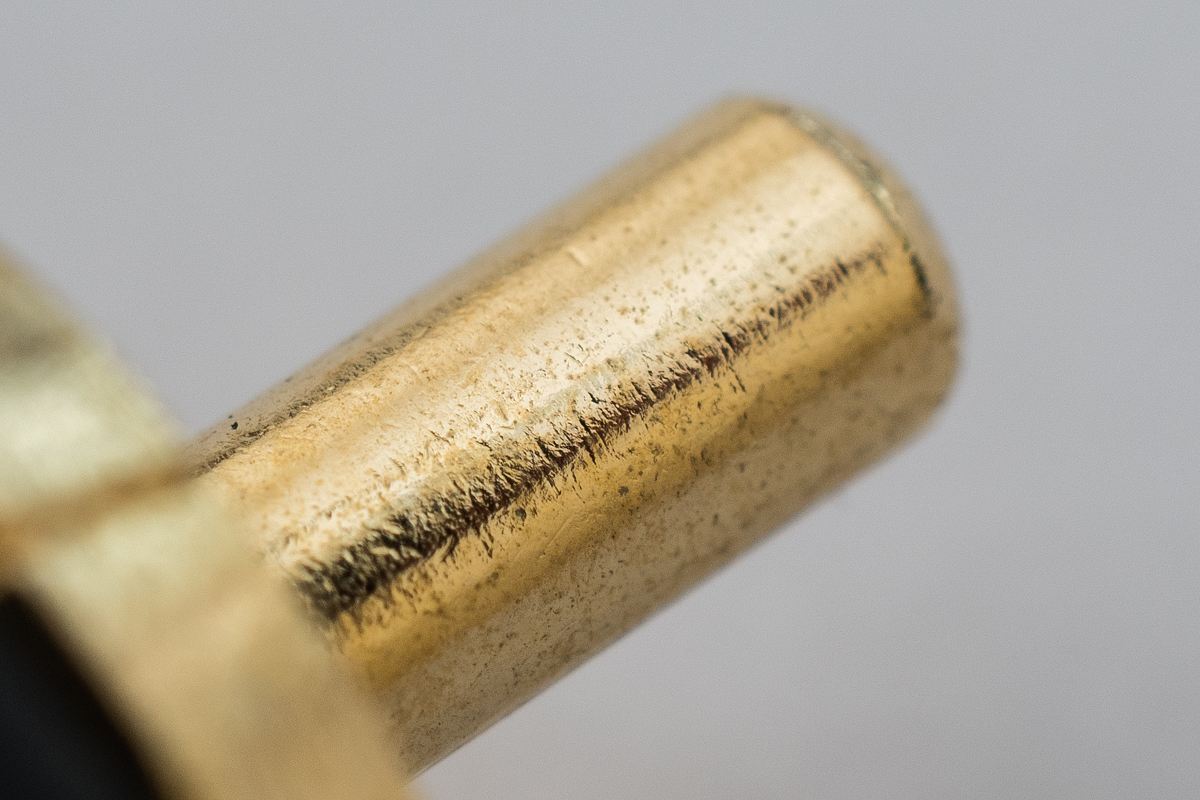

MrCollector írta:
2020.05.24., vas. 11:19
feket663 írta:
2020.05.22., pén. 13:24
Üdvözlet!
Ilyen RCA csatlakozókat próbált már valaki?
Azért, ha megnézed a képen az érintkező felületek minőségét, az nem valami bizalomgerjesztő.
Ennyi pénzért nagy elvárásaim nyilván nem lehetnek, de nem is egy Wilson WAMM-ARC referencia rendszer elé akarom bekötni :D

Hozzászólás Szerző: fülelek »
Érdekes, amit vagy 2 éve nálam járt, az sokkal simább felületű volt, igazad van, hogy nem bizalomgerjesztő. De más csatlakozóval is történt már ilyen, pl. a jóhírű Bals hálózati dugó érintkezője is kb. ilyen megmunkálású már jópár éve, nem is használom.

Re: Kábelezzünk
Üdvözlet!
