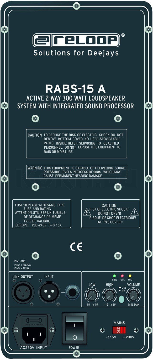

Cél a minél nagyobb teljesítmény (semmi egyéb plusz szolgáltatás), garázs bulikhoz lenne, nagy hangfalakat hajtani. Tudnátok segíteni mikben érdemes gondolkodni 40-80e körül … pl. egy Yamaha AX-700!?
Köszi mindenkinek a tanácsot! Nem is rossz ötlet, de lehet a végfok kategória kicsit túllövés, azért akkora garázs party-kat nem tartunk (eddig). :smile29: Meg mondjuk pont egyetlen egy valami nem árt ha van, egy magas/mély hangszínszabályzó poti, hogy az üvöltő, széteső hangképet valamennyire kordában lehessen tartani ….
A teljesítménye elég, sőt sok, ha arra gondolok, mekkora bulikat tartottunk anno HS501 Orion ládákkal meg mindenféle Videoton “torony” erősítőkkel.
A többiek arra utaltak, hogy ezt a nagy Yamit (és a hasonló nagyhifiket) egyszerűen nem erre találták ki.
Nagy kérdés, milyenek azok a ládák, amiket hajtani kellene? Méret, érzékenység? Milyen típus? Hifi doboz vagy az már eleve hangosításra való?
A tanácsom, hogy nézz szét a partyboxok vagy a használt zenekari/hangosítós aktív hangládák közt. Na, ezeket pontosan arra találták ki, amire nektek kell! Szólnak mint a bolond, hagy hangerőn sem esnek szét, nem old ki a védelem állandóan, mert egy garázsbuli meg se kottyan nekik.
2db ilyen "nagyon komoly" hangfal lenne hajtva (40cm-es hangszórók). Ne szedjetek szét, nem az enyém lesz a rendszer :D! Legalább nem zárt a doboz, úgyhogy könnyebb hajtani. Köszi a tanácsokat!
