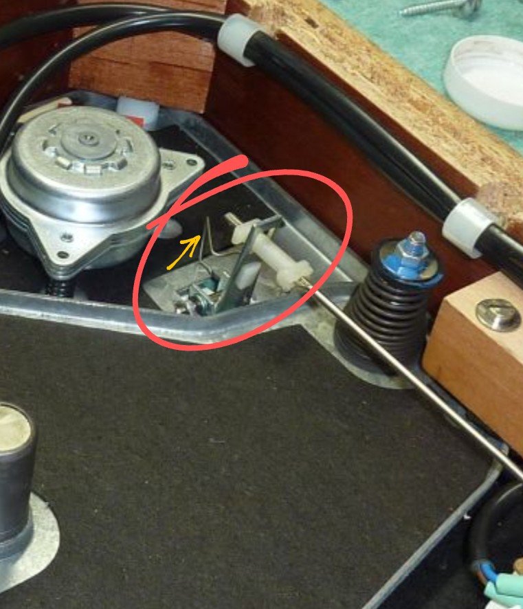

pärt írta:
2023.11.28., kedd 15:03
Első körben ezt a rugót kéne ellenőrizni. Ha elfáradt, és kicsit kifelé hajlott, akkor nem jól pozicionálja a kart, kevés lesz az emelés.Screenshot_2023-11-28-14-47-06-01_40deb401b9ffe8e1df2f1cc5ba480b12~4.jpg
Kicsit utána olvastam más fórumokon. Egy jó alkoholos szíj és tárcsatisztítás után úgy tűnik megoldódni látszik a probléma.
Valószínűleg szíjcsere lesz, mert megfáradt.
Köszönöm addig is a tippeket!

pärt
Hozzászólások: 3968
Értékelés: 5067
Tartózkodási hely: Eger
Re: Lemezjátszó
Hozzászólás Szerző: pärt »

solarsurfer írta:
2023.11.28., kedd 10:36
József1960 írta:
2023.11.28., kedd 09:34
Talán rövidebb a szíj a kelleténél. 510mm hosszú kell.
A szíj eredeti ehhez a típushoz és amióta a tulajdonomba került jól hozta a 45-ös fordulatszámot. Csak pár hónapja kezdett el rakoncátlankodni. Esetleg lehetséges, hogy több éves használat után "megengedett" a szíj és a tágulat miatt nem ugrik fel teljesen a szélesebb részre?
Ez is elképzelhető, de meg kellene mérni a szíj hosszát.

solarsurfer írta:
2023.11.26., vas. 15:34
Sziasztok! Tanácsra lenne szükségem. Thorens TD-147 lemezjátszóm tökéletesen hozza a 33 1/3 fordulatot, viszont egy ideje probléma van a 45-el. Egy app-al lemértem és 45-re kapcsolva csak kb 35-ig megy fel a fordulatszám és ott is marad. Esetleg van valakinek hasonló problémával tapasztalata? Kihez érdemes fordulni ezzel?
Esetleg az emelő villa mechanikája elállítódott. Érdemes lenne utánanézni, hogy van-e magasságszabályozási lehetőség, szerintem kell lennie.
Nagy baj nem lehet, mert a sebességváltás itt mechanikus. Egy kar emeli fel a motortárcsán a szíjat egy nagyobb átmérőre. Ha leveszed a tányért,láthatóvá válik.
Megnéztem és sajnos 45-re kapcsolva a szíj nem megy egészen fel a nagyobb átmérőre. Esetleg valaki tudja mi okozhatja a problémát? gondolkodik.gif

Re: Lemezjátszó
Hozzászólás Szerző: solarsurfer »
