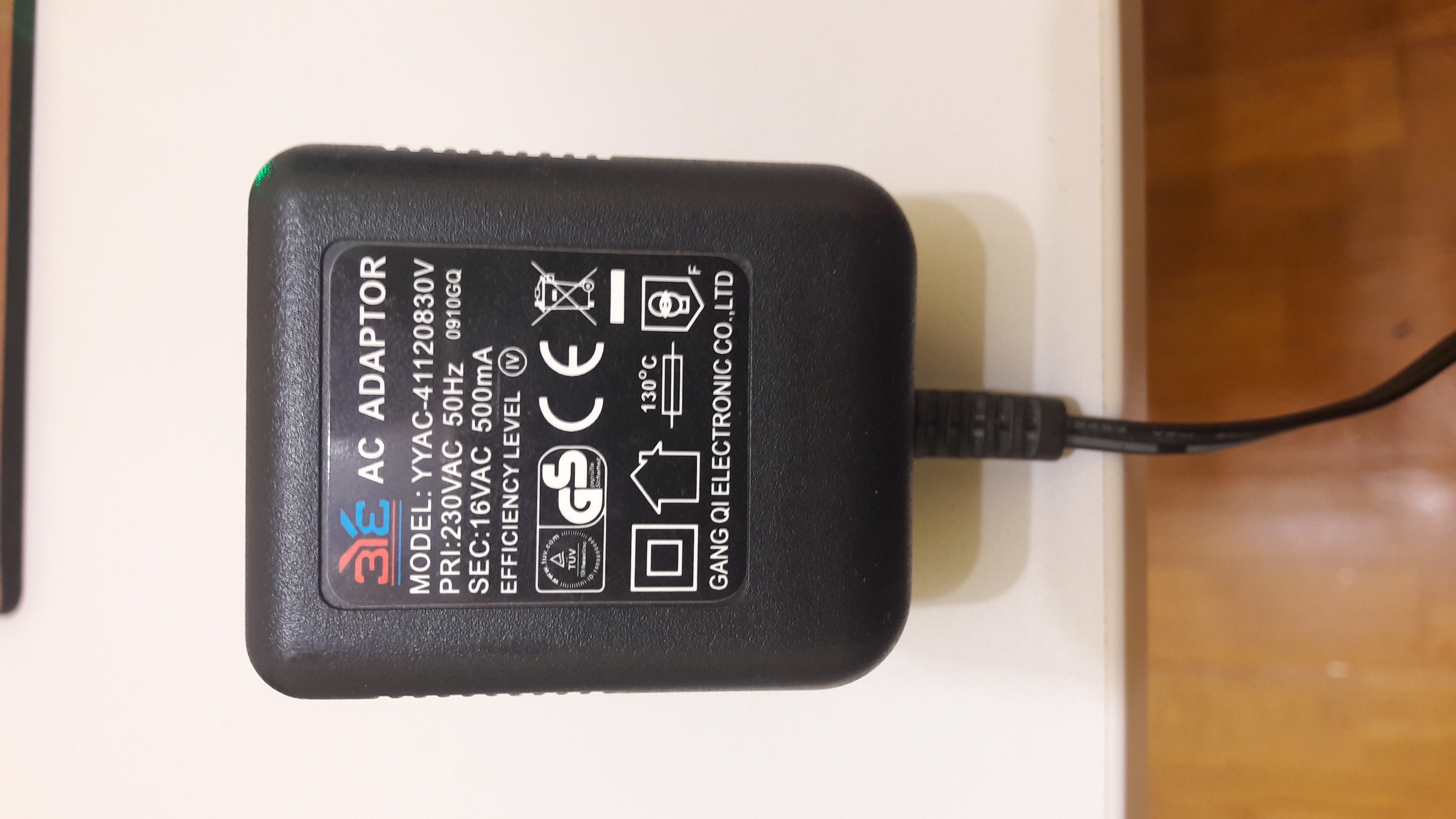

Látva azt a tápot - netes képek alapján - nem lehet, hogy az ment tönkre és az minden probléma okozója? Gondolom egy ideje már megvan ez a phono, és gondolom állandóan áram alatt van...
Sem cáfolni/sem megerősíteni nem tudom :)
A tulaj nem tapasztalt melegedést, túlmelegedésre utaló elszíneződés sincs a tápon. 0-24 órában üzemben van, igen. Később töltök fel képet. A táp 500mA terhelhetőségű, a phono kb. 20-30 mA-t vehet fel. 2 ismeretlen (lereszelték a feliratot róluk. Tényleg úgy néz ki!) műveleti erősítővel működik.
Az igért kép(ek)
Az én phonómnak 18V-os DC tápja van. Már egy ideje terveztem, hogy kiiktatom a gagyi kínai tápot mert zajos is és nem szeretnék pórul járni amiatt mert tönkre megy és ezáltal tönkre teszi a phono erősítőt.
Sajnos, ha a tekercs a tápban meghibásodik simán átengedhet nagyobb feszültséget pár Volttal ami már az áramköri specifikációkat túllépi és kialakulhat olyasmi probléma mint nálad illetve az ismerősöd fonójánál.
Sajnos ha a fenti trafó tekercs hiba megvalósul, nem mindíg jár túlmelegedéssel. Ha szétszeded akkor sem biztos, hogy látni fogod a hibát.
Én az ALDI illetve Lidl-ben kapható akkumlátorokkal terveztem kiváltani a tàpot. Boschhoz, Ferrexhez, Parksidehoz van itthon 18 és 20Voltos akksim.
Csütörtökön átalakítottam az egyik Lidl Parkside 2 Ah-s akksit és szuperűl működik vele phono! Elvileg 20 óra zenehallgatást biztosít a kis akksi de a tesztek alapján úgytűnik ez több lesz mert még 100mAh-t sem fogyaszt a phono.
Halkabb lett a phono. Nagyon stabil de a nagy tesztre még nem volt időm. 15 órát teszteltem eddíg.

Könnyen szétjött, 4 ragasztó pötty tartotta a lapot.
Ezek a Clearaudio-sok értik a tréfát! :( A gyárilag 230V/16V-ra specifikált táptrafó terhelten 21,6V váltakozó feszt ad le. Így a 25V!-os tápkondikon 27,5V mérhető, folyik is a lé belőlük.
A táp (egyenirányítás után) CRC szűréssel indul, a + tápban lévő soros 24ohm megszakadt - mert zárlatos lett/kifolyt - az őt követő 25V-os 330uF.
Clearaudio nano.jpg (2.8 MiB) Megtekintve 2656 alkalommal
