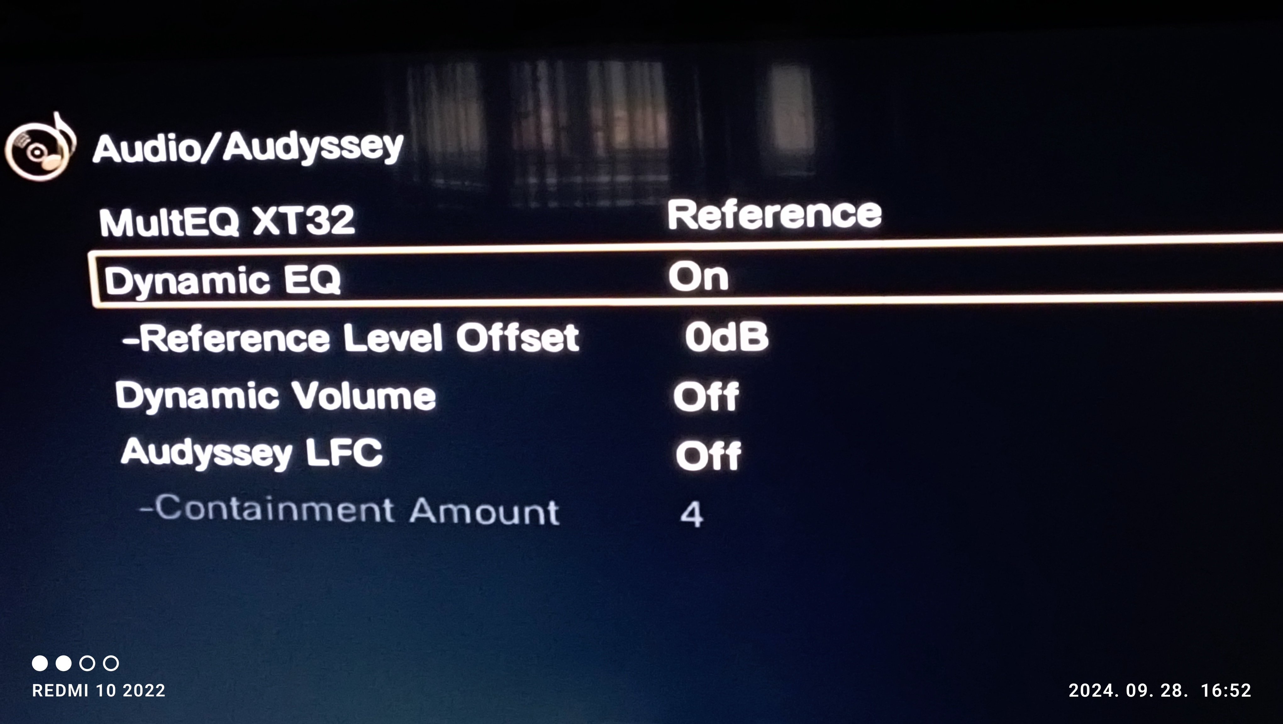

Golyabacsi írta:
2024.10.05., szomb. 05:58
Persze természetesen az audyssey mérést lefuttattam minden rendben volt viszont hiába van a hang automatára állítva csak stereo hangom van.
Virtuál módban kirakja a "mozihangot" de az ugye köszönő viszonyban sincs az eredeti hanggal.
Szóval már úgymond szétnyomkodtam mindent viszont csak sztereó hangom van.
Reseteltem az erősitőt, végig mentem a beállításokon, de akkor is csak sztereó
Valamiért nem engedi az 5.1-et és nem is találom, hol lehetne ezt "engedélyezni" vagy utasítani az erősítőt, hogy légy szíves azt csináld amit szeretnék.

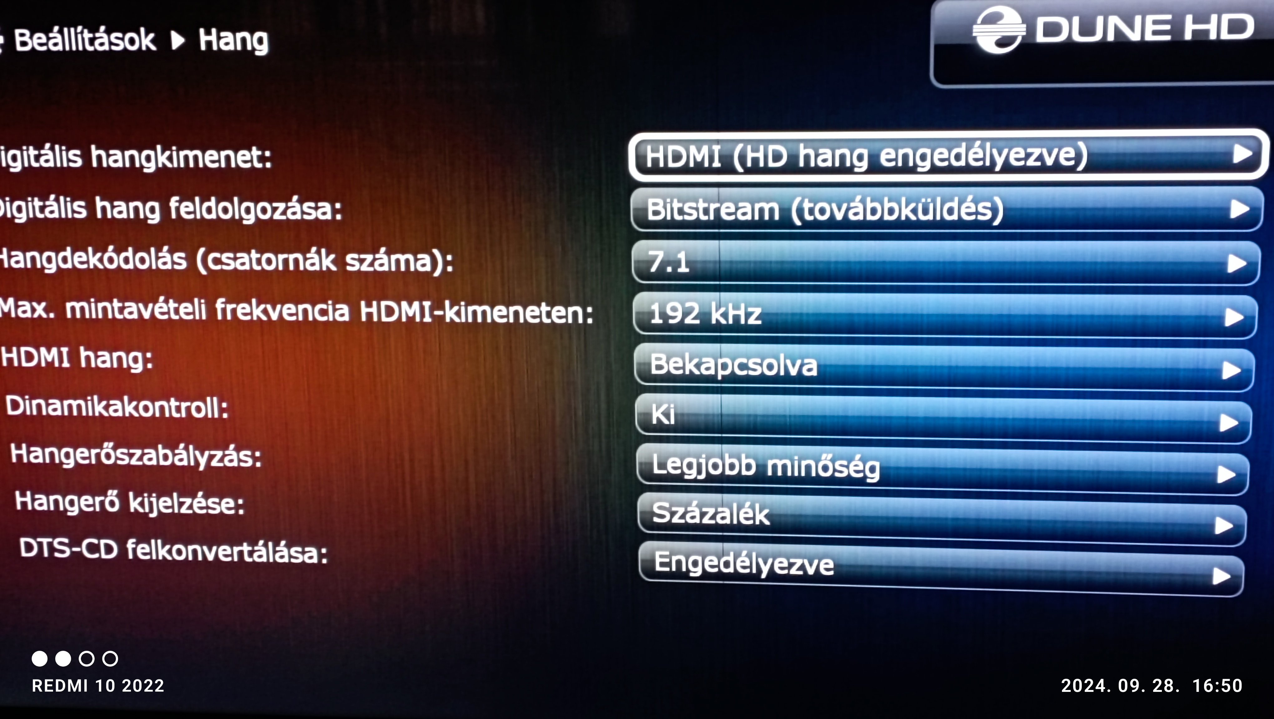

Golyabacsi írta:
2024.09.28., szomb. 13:34
Lenne egy olyan problémám, hogy zenénél tökéletes a hangzás, viszont filmnél nulla dinamika,sőt hátsó és center csatornám sincs.
Erősítő maranzt sr6011 resetelve és újra kalibrálva
Médialejátszó Dune HD solo 4k szintén resetelve
Médialejátszón beállitásnál Hd hang engedélyezve Mi lehet a probléma?
Nem tudom marantznál és audysseynél hogy hívják, de a dinamika kompresszió be van kapcsolva? Illetve milyen mód van megadva surround jelre? Egyáltalán valós surround jelet kap a dune-ről? Nincs lekonvertálva sztereóra? Ezeket nézegesd meg első körben.
Golyabacsi
Hozzászólások: 7
Csatlakozott: 2018.06.30., szomb. 11:01
Re: Segítség,kezdő vagyok!
Hozzászólás Szerző: Golyabacsi »
