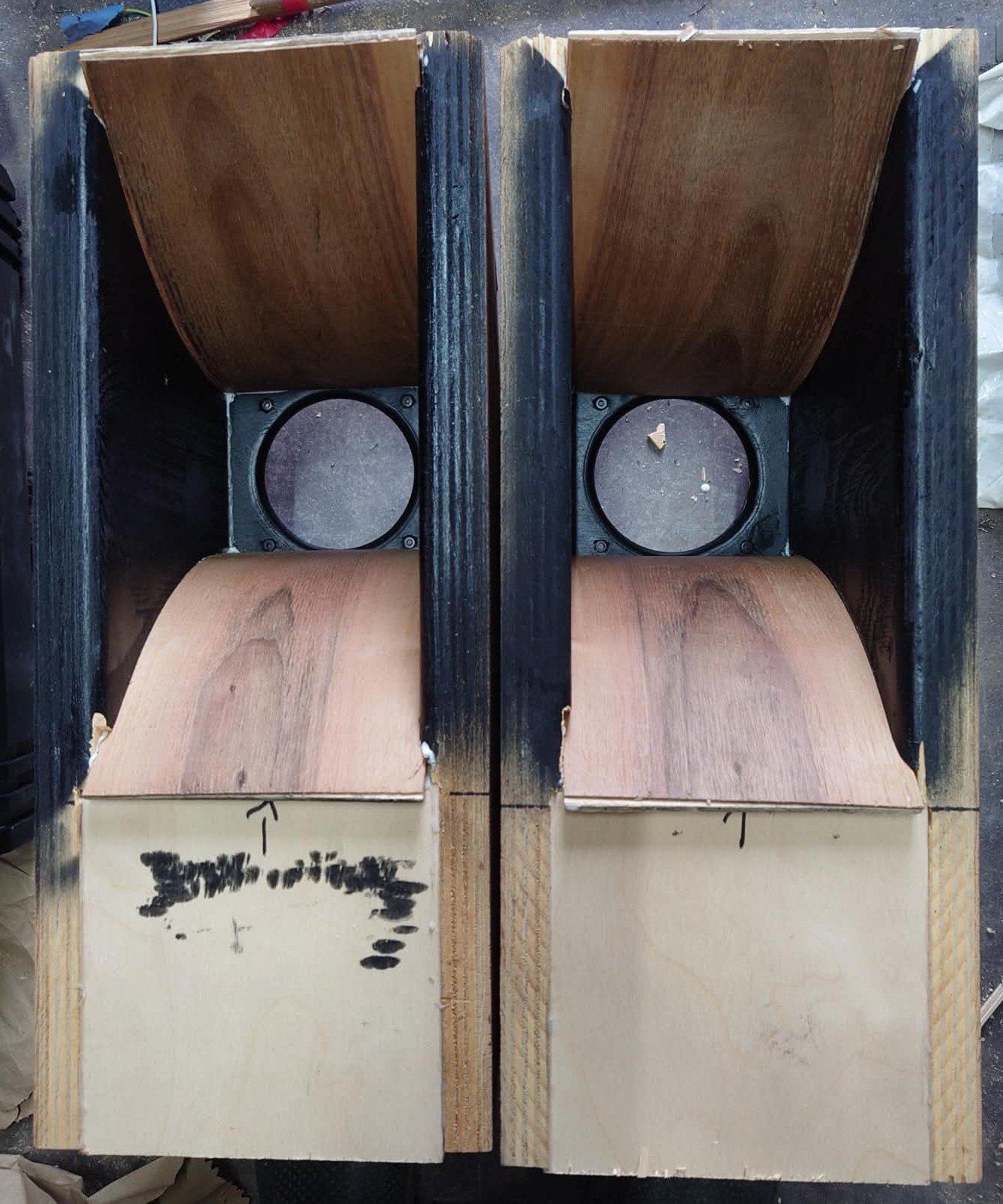

Kéretik figyelembe venni a dolog kísérleti jellegét.... :rolleyes:
violin
Hozzászólások: 3790
Értékelés: 1263
Re: Hangsugárzó építés
Hozzászólás Szerző: violin »
Kicsit jobban megvizsgálva a dolgot...azok a hangszórók már több mint egy éve álltak a szekrényben...
Láttam egy érdekes koncepciót, és gondoltam ácsolok valami hasonlót. Kéretik nem nevetni... :D , többnyire maradék anyagból, barkácsolási célzattal készül...

Még tavaly kezdtem meg egy jó régóta tervezett projektet, amihez a hangszóró már legalább fél éve a szekrényben állt...
Szóval Zatik... vettem is rögtön pár darab rétegelt lemezt, (9mm-es, és 4mm-es hajlíthatót), meg két csík dió svartnit.
Aztán majd csak lesz belőle valami...
