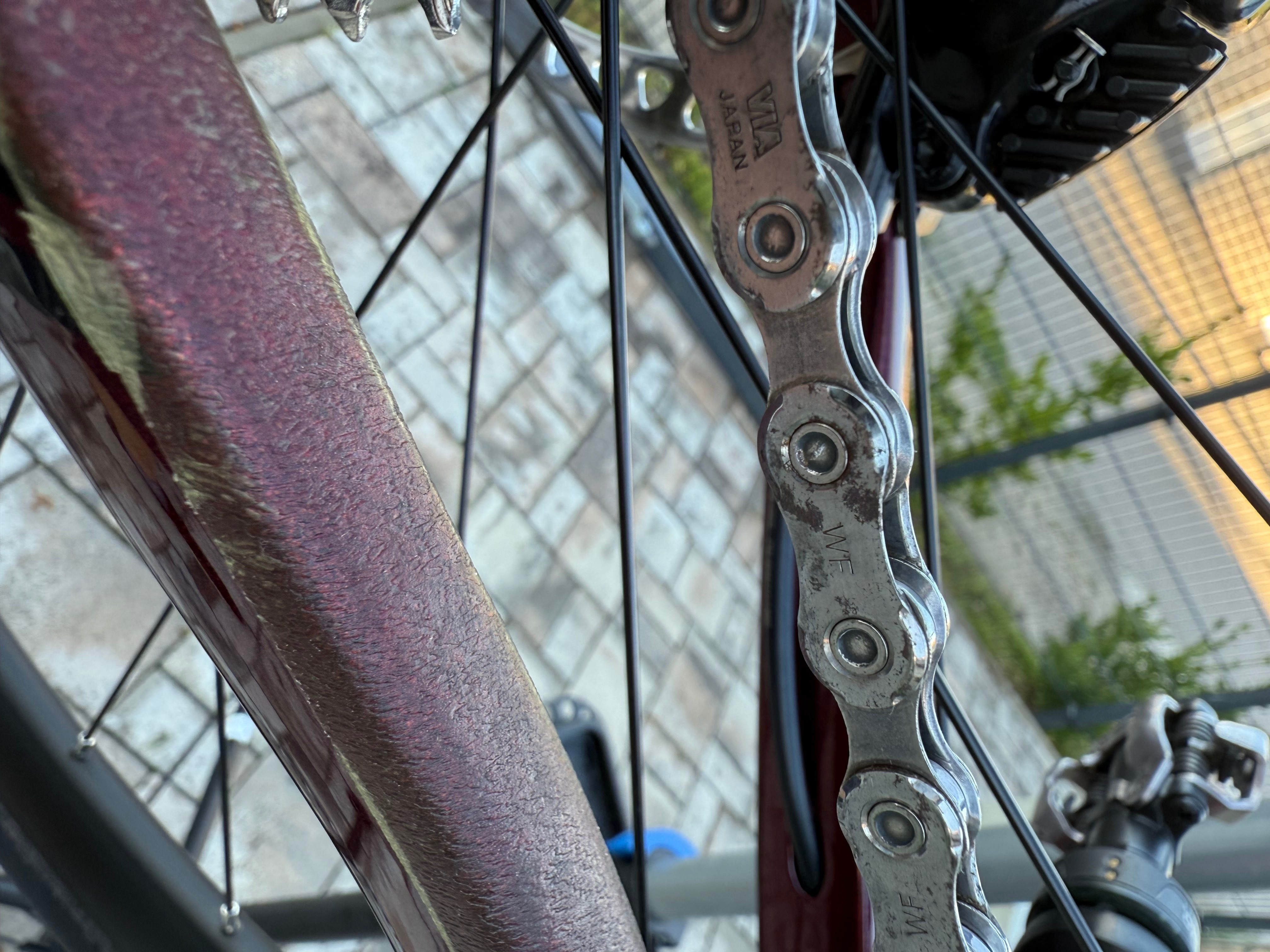

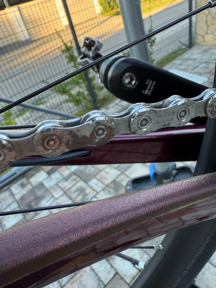

Meg is jött a Shimano válasza. Csak egy részét másolom be nektek.
"Én is tapasztaltam már hasonlót (mosás után vizesen hagyott lánc berozsdásodott helyenként), de nem éreztem, hogy jelentős hatással lenne a rendszer teljesítményére (megfelelő kenés mellett persze), mivel felületi rozsdáról beszélünk.
A Shimano sajnos nem vállal garanciát arra, hogy az acél láncai nem tudnak berozsdásodni."
Halkan jegyzem meg, ez az új lánc, kb 3 hónapja van használatban, ha jól emlékszem 3 alkalommal lett lemosva. sad.gif Kb 31 éve bringázom, van még a családban 6 bringa, egyiknél sincs ilyen probléma.

Lehet teszek egy próbát vele. Bár ez a Shimano lánc bitang szépen váltott.

Nah, megreklamáltam a vásárlás helyén és írtam a Shimanonak is, hogy ilyen esetben mi van és mit javasolnak a karbantartásra a továbbiakban, hogy ilyen probléma ne legyen.
Várom a válaszokat. Mondjuk jó lenne tudni a Shimano véleményét is, hogy vegyek-e még több Shimano láncot, vagy induljak-e el más irányba. gondolkodik.gif

Ezen lehet, hogy kénytelen leszel változtatni.
Az biztos, hogy nem véletlen, hogy az összes cég még a lehegesztett fólián belül is vastagon abban a rettenet gyári zsírban füröszti a láncait.
Hozzászólások: 14248
Értékelés: 9297
Re: Kerékpározás
pärt írta:
2025.08.05., kedd 22:41
Kenésen kívül a felületvédelem is feladata.
Ha nem használtad esőben, akkor valószínűleg a mosások után felvitt kenőanyag túl takarékosan lett adagolva, inkább csak a görgőkhöz jutott, a lemezek oldalára nem, vagy túl szárazra lett visszatörölve.
Soha nem kentem meg a lánclemezek oldalát, csak a csapokat.
pärt
Hozzászólások: 4004
Értékelés: 5105
Tartózkodási hely: Eger
Re: Kerékpározás
Hozzászólás Szerző: pärt »
Értékelés: 9297
Re: Kerékpározás
pärt írta:
2025.08.05., kedd 22:23
Ki kéne próbálnod valami jobbféle kenőanyagot. Mit is használsz most?
Miért lenne a kenőanyag a hibás?
pärt
Hozzászólások: 4004
Értékelés: 5105
Re: Kerékpározás
Értékelés: 9297
Re: Kerékpározás
Nabasszus. E Z T N E M H I S Z E M E L!
Az Ultegra lánc is rohad. :smile51: gondolkodik.gif
(Soha nem mentem vele esőben. Tisztítást követően azonnal kentem)
