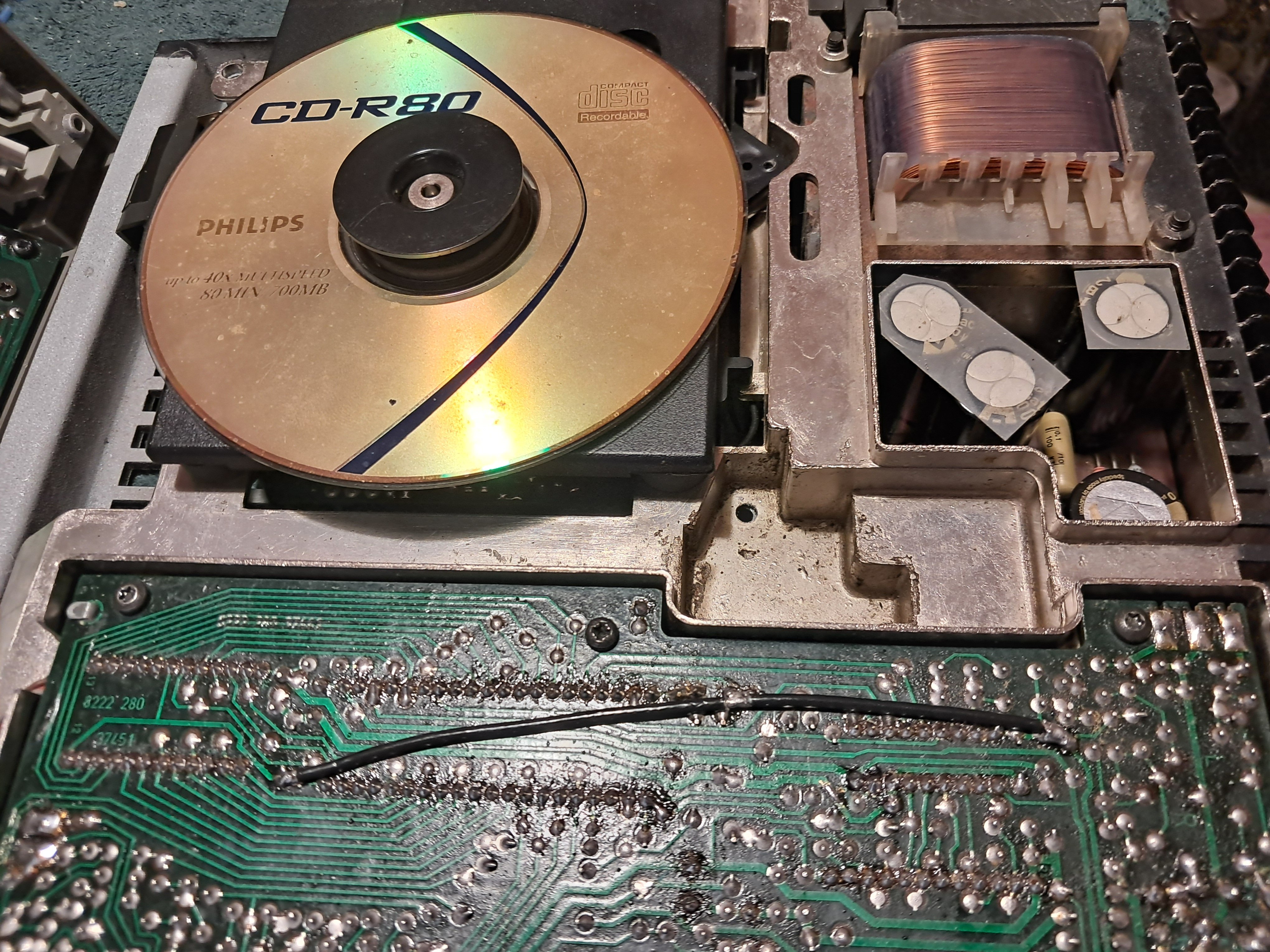

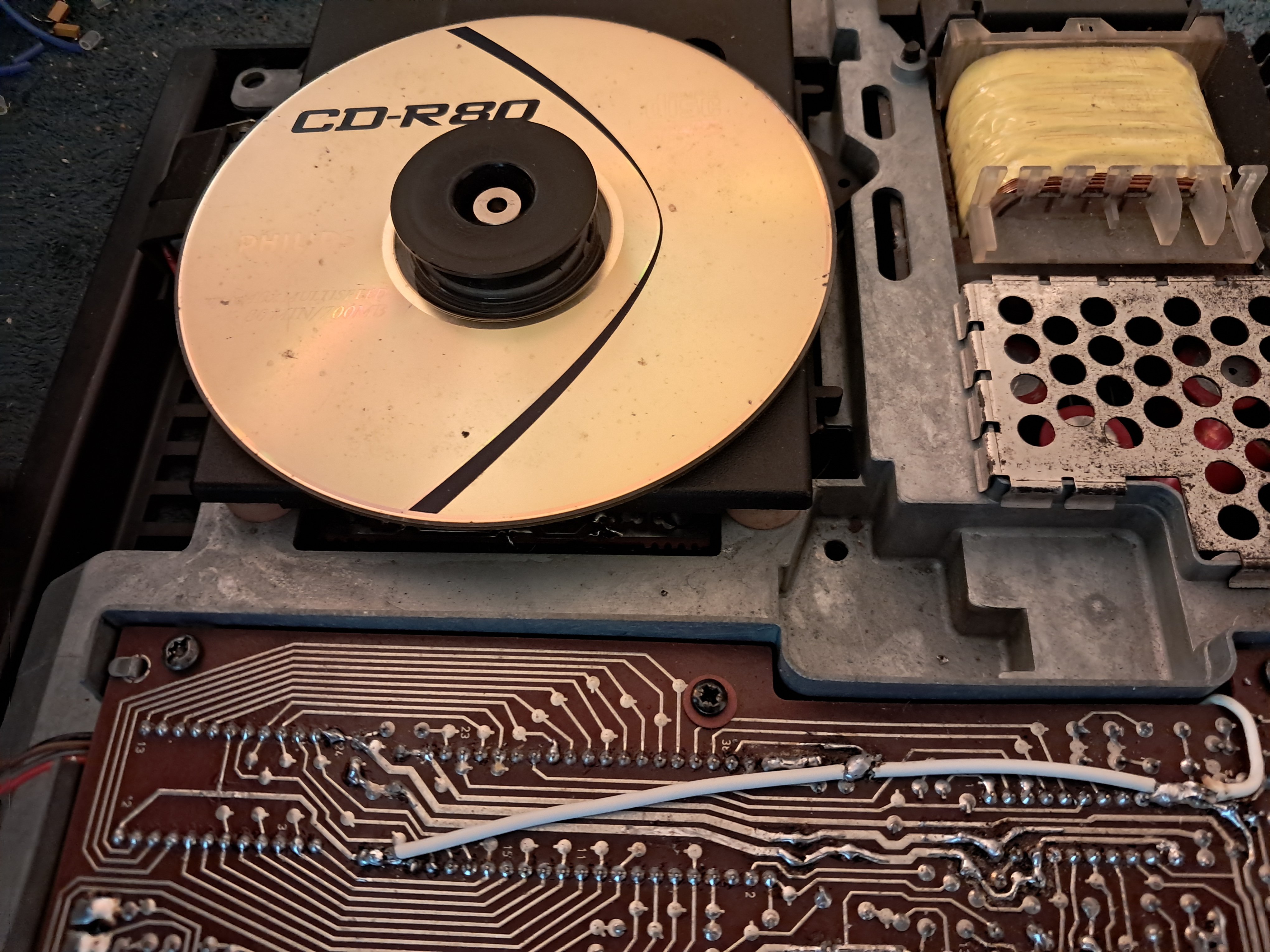

A Philips CD100 DAC nyomtatott áramköri paneljának a tervezésénél egy előrelátó megoldást alkalmaztak a nagyáramú 7000-es chipkészlet tagjainál. Az odavezető testfólia mindegyik IC-nél meg van szakítva, és egy jumper (átkötés) van beiktatva, hogy esetlegesen mérni tudják az áramfelvételt.
Ez egy műszaki megoldás a vele járó nyilvánvaló előnyökkel, de nekem mostanság lehetnek más szempontjaim is
Mivel így valójában a nagyáramú testfólíába beíktatott jumperekkel lerontják a hozzávezetés ellenállását, és ezen a megszakítás/anyagváltáson több hibafeszültség keletkezik mint az odavezető testfólia szakaszon

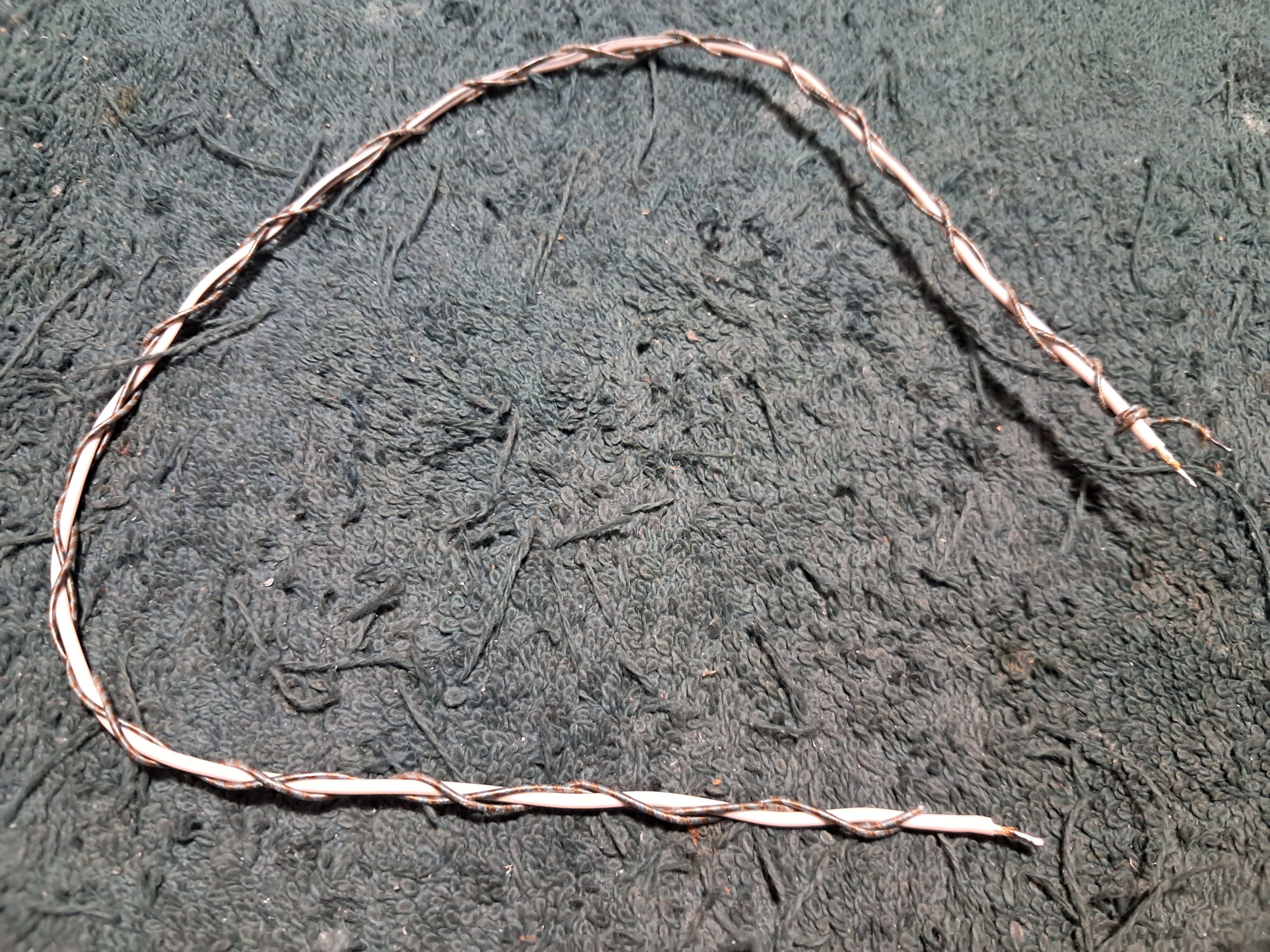

A dolog odáig fajult, hogy megmértem egy 20cm-es, 0,7mm-es forrasztóón darabkának az ellenállását, hogy mivel is lehetne csökkenteni ennek az CD őskövületnek a testfóliáján keletkező zavarfeszültségének a szintjén.
Kiderült, hogy a Siltech ezüstöt is tartalmazó forrasztóanyaga jóval kisebb ellenállású mint a Multicore 362 Flux hagyományos kivitelezésűnek. Jelenleg a jumperek gyári forrasztásának a leszippantása, és a Siltechel való újraforrasztása folyik
TJ.

Előzetes megjegyzés:
Tartózkodni szoktam bármilyen HiFi készülék modifikálásának, tuningjának a szubjektív hangzási értékelésétől, mert semmi szükségét nem érzem az általános és ömlengő dícséreteknek.
Amiért mégis megemlítem a Philips CD100-as lejátszó DAC paneljára ráforrasztott 11cm-es ezüstözött bypass vezeték hatását, az azért van, mert szerintem pont a negatívnak tűnő/szánt vélemény igazolja a modifikáció valódi hatásmechanizmusát
Szóbeli vélemény:
" 4-5 CD lemez meghallgatása után kiforrasztottam a clock IC testfólíáját elkerülő vezetéket a következők miatt...a dinamika akkorát nőtt hogy csak na, a húrok zengése nem akar végetérni, a magasak mennyisége pedig brutálisan megnőtt ".
Szóbeli vélemény:

Látom ám a lelkesedést
, ezért egy gyári állapotú CD100-ba is próbaképpen beleforrasztottam az SAA7020-as elkerülő ezüstvezetékes földelését - hát csak működik itt is ez a mod

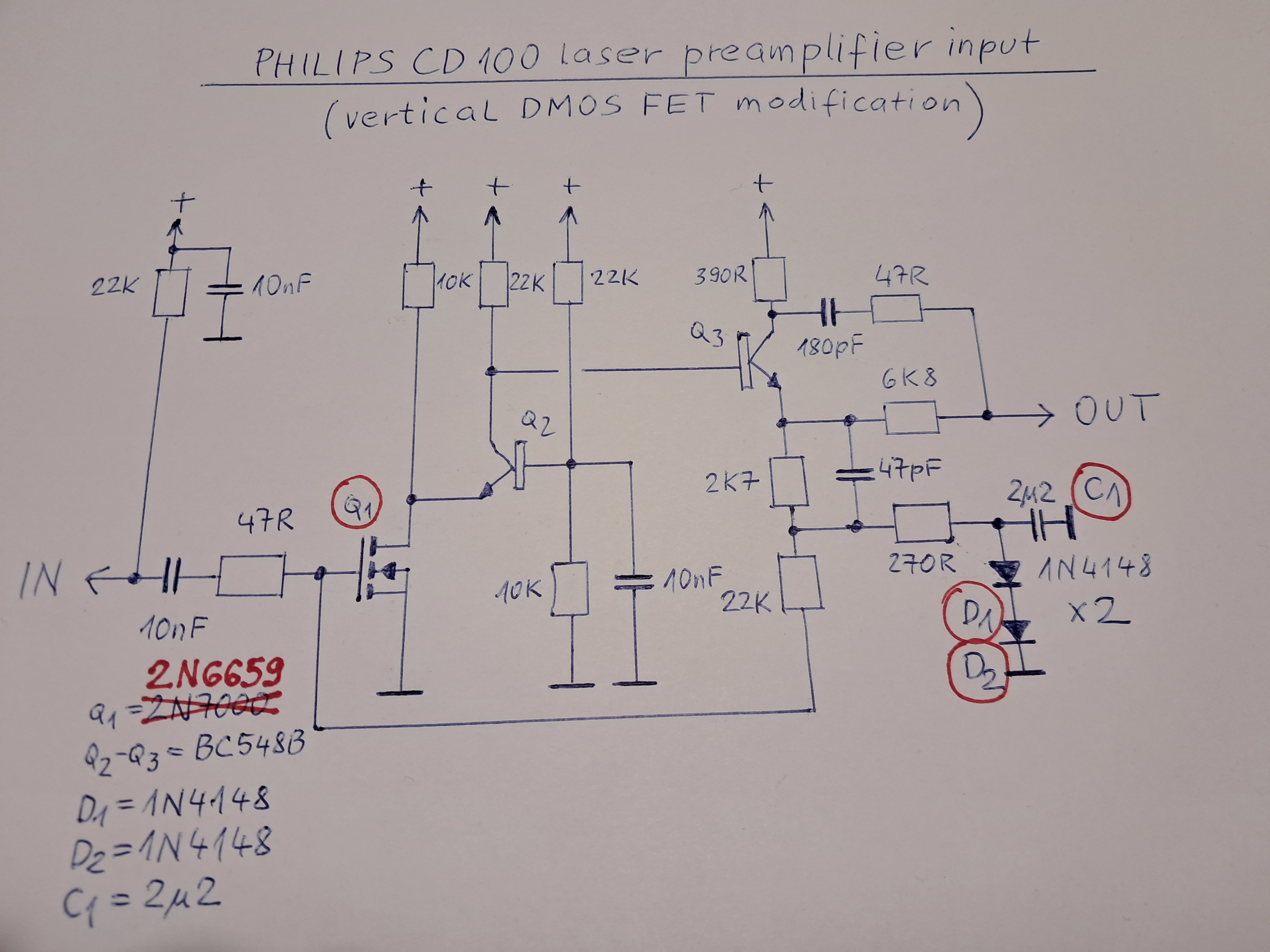

Elvégeztem a 2N6659 V-MOSPOWER FET laser preamp beméréseit, és kiderült hogy finomítani kell egy kicsit az elvi kapcsoláson - mit jelent ez?
A 2N6659 magasabb gate feszültségének (+1,7-1,8v) az előállításához berakott két dióda ugyan nyításban van, de az erősítési frekvencián ( 100k - 2 MHz) már van némi dinamikus belső ellenállása. Mivel ezek a diódák a visszacsatoló hálózatba kerültek, ez a vàltozás itt nem kívánatos, és ezért egy bypass kondenzátorral (a fotón kék színű a 2,2uF) lehidegítettem a testhez őket.
Most indul a járatás, még jobb hangzást várok a V-MOSPOWER FET-es bemenettől, végre kibontakozhat az extrém gyors félvezető igazi tudása.
TJ.
