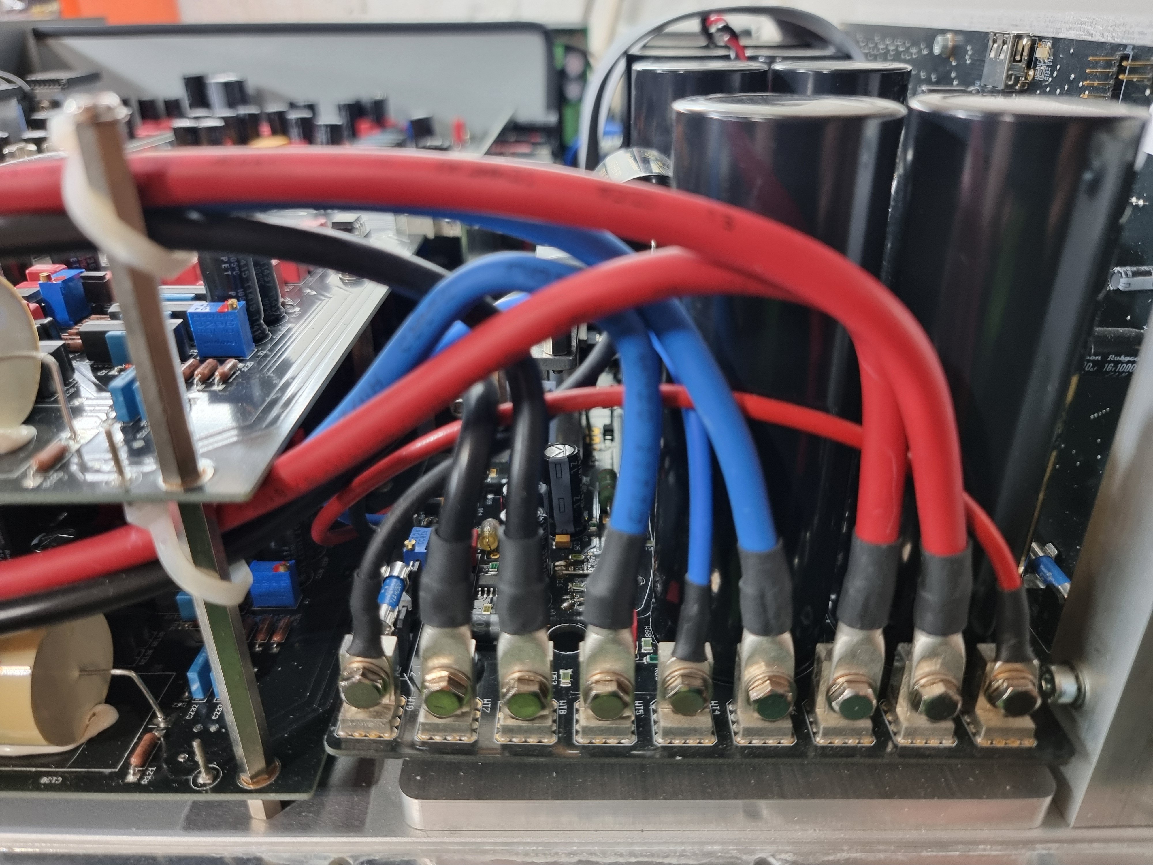

Nem a nagyfrekvenciás rádió zavarokról beszéltem. Sehol nem is említettem:
"nem mindegyike rendelkezik kellően nagy tápfesz elnyomással főleg a magasabb frekvenciákon"
Mivel te a phono korrekciós előerősítők átviteléből arra a következtetésre jutottál, hogy nem jutnak a kimenetre bárhonnan származó "nagyfrekvenciás" zavarok: "...Evvel a magasvágással egyidejűleg mindenféle akárhonnan is rárakódott nagyfrekvenciás zajt is elnyom, emiatt pont nem olyan érzékeny...", erre válaszoltam, hogy nem csak a bemeneten keresztül juthatnak zavarok a kimenetre, hanem a tápegységen keresztül is, mivel nem végtelen a tápfesz elnyomása egy elektronikának.
Sehol nem beszéltem rádiófrekvenciás, mikrohullámú zavarokról.
Olyan zavarok, zajok juthatnak a tápfeszültség felől a kimenetre, amik sajnos hallhatóak. Nem véletlenül igyekeznek a komolyabb gyártók a lehető legzajtalanabb stabilizált tápfeszültséggel megtáplálni az elektronikáikat, mert van egy szint, ami felett már ez is nagyon számít. A 99%-ban elegendő egy 7815, 7915 toktáp is. De van, ahol már nem.
És nem csak a lineáris analóg erősítő fokozatokban, hanem a korrekciós phono fokozatokban is. A digitális eszközöket hagyjuk most békén. Van azoknak ezer más bajuk is, mint a tápfeszültség zaja. De ott is számít, nem kicsit. uV-ról nV tartományba csökkentik néhány jobb helyen a tápfeszültségek zaját, mert még az is befolyásolja a kapott hangminőséget. Sajnos az analóg fokozatoknál is hasonló a helyzet.
Pont a minap volt nálam egy komolyabb gyártó tisztán analóg előerősítője, ahol az elsődleges tápegységből ujjnyi kábelek vitték szeparáltan a tápfeszültségeket az erősítő panelekre, ahol síneken továbbították azt a helyi stabilizátorokhoz.
Próbáltam zajfeszültséget mérni a tápokon, nem tudtam, pedig a műszerem nV nagyságrendben is mér.
Szóval nem szabad lebecsülni a tápfesz oldalról az elektronikákba jutó zavarokat. Más a hatásuk, mint a bemenetről érkező zavaroknak. Egyik sem jó, kerülni kell őket, védekezni kell ellenük.
Ennek egyik módja tápkábel, aminek a hatása megkérdőjelezhetetlen.
Nyilván ezer más hatása is van egy jobb tápkábelnek, ami érezhető javulást, romlást okoz. Ha tudnám, hogy mi és miért, én már milliomos lennék - Dollárban.

Itt pont a tákábelről volt szó és az szorosan összefüggésben van a phono előerősítő tápegységével.
Sajnálatosan az elektronikák nem mindegyike rendelkezik kellően nagy tápfesz elnyomással főleg a magasabb frekvenciákon. Így a tápegységben a hálózatból rárakódott zavarok eljutnak a phono fokozatig, onnan annak kimenetére is.
Műszaki részéhez nem értek, de tapasztalatom szerint ha nem is nagyobb, de legalább akkora jelentősége van a jobb tápkábelnek a phononál, mint az integrált csövesnél.
/ Kicsit bonyolítja a kérdést, hogy a phonoban és az erősítőben nem ugyan az a kábel szól jobban./
Ha viszont csak 1 db jobb kábelünk van, azt mindenképpen praktikusabb az erősítőben használni, hiszen annak hozadékát kamatoztatja az analóg és a digi forrás is.

Ebben az esetben a lemezjátszó elektronikája komoly magasvágást végez a RIAA korrekció miatt. Evvel a magasvágással egyidejűleg mindenféle akárhonnan is rárakódott nagyfrekvenciás zajt is elnyom, emiatt pont nem olyan érzékeny, mint egy lineáris átvitelű erősítő......
Amit a lemezjátszó phono előerősítő korrekciós fokozatának frekvencia átviteléről írtál, azzal teljességgel egyetértek.
A bemenetre érkező magasabb frekvenciás zajokat a korrekció miatt jelentősen csillapítva kapjuk meg a kimeneten.
DE!!!
Sajnálatosan az elektronikák nem mindegyike rendelkezik kellően nagy tápfesz elnyomással főleg a magasabb frekvenciákon. Így a tápegységben a hálózatból rárakódott zavarok eljutnak a phono fokozatig, onnan annak kimenetére is. Nem a bemeneten keresztül, hanem az erősítő fokozatok tápellátásán keresztül. Itt jön be a képbe a jobb hálózati kábel, jobb tápegység.
Saját tapasztalatom szerint a komolyabb gyártók a legnagyobb hangsúlyt a különböző audio fokozatok tápellátására fektetik.
Elképesztően brutális tápegységek sokasága van egy egyszerűnek tűnő előerősítőben és egy phono előerősítőben is. Igyekeznek a lehető legzajtalanabb tápfeszültséget előállítani és a lehetőségekhez mérten egymástól független tápfeszültséggel ellátni az erősítő fokozatokat, hogy azok egymásra hatását is minimalizálni lehessen
