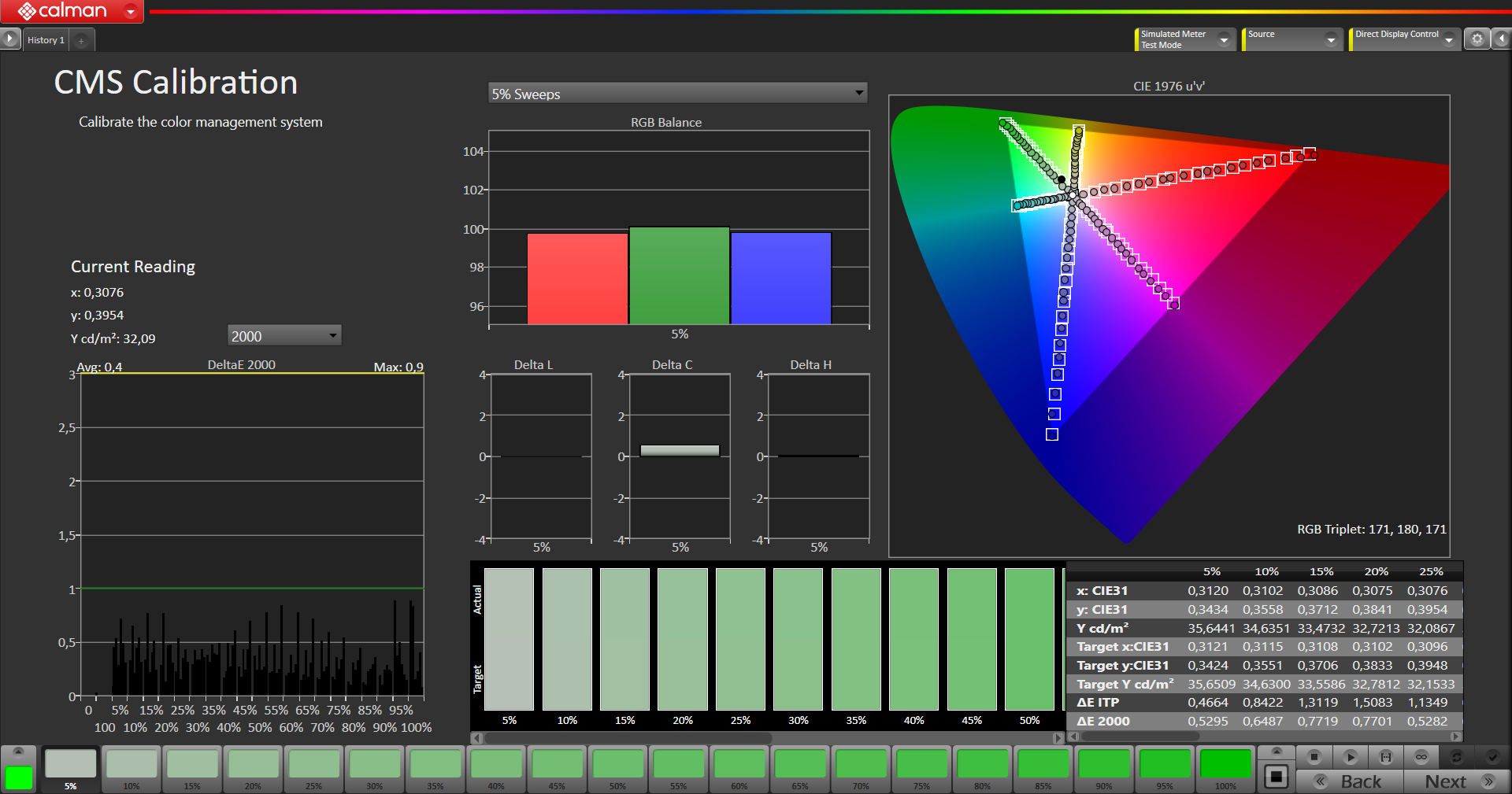

esetleg van(ak) konkrét Ansi Kontraszt mérésed(id) meg fénysűrüség az mennyi volt 74%-on? nyilván abból adja magát a 100% is. kiváncsi lennék milyen és mekkora vászonfelületen és milyen zoom állásnál voltak ezek mérve. egész korrekt kis gép lehet. Vagyis lenne ha az Ansi kontraszt nem 200:1 hanem mondjuk megközelíti a 5-600:1 szintet. persze egy LCD nél az elég komoly lenne de a Barco 1000:1 ével nem hiszem hogy felérne. jóval olcsóbban perszeVhiktor írta: ↑2025.04.22., kedd 09:58Lehetőségem nyílt kalibrálni egy JVC NZ700-at, így írnék egy gyors beszámolót róla.
A kalibráció referencia műszerekkel történt, először hardveresen", szóval a projektor alpapjára lett feltöltve LUT, majd következett egy kis manuális korrekció, a végére pedig egy madvr 3D LUT kalibráció.
Sajnos a gyári kalibráció mérései eltűntek így azokat nem tudom megmutatni, de borzasztó volt, deltaE 10 körüli eltérésekkel, leginkább a színhőmérséklettel volt baj és ez mellé még volt egy jó nagy adag gamma droop is. Gyárilag a natív kontraszt arány 18.000:1 körül mozgott Natural képmódban kikapcsolt dinamikus lézer mellett.
Amit fontos kiemelni, hogy a projektor nem kalibrálható Full field mintákkal, akkor teljesen rossz lesz filmekkel a színhelyesség.
SDR kalibrálva:
P3 filter nélkül:
Filterrel növekszik a színtér, de cserébe fénysűrűség veszteség van ami ebben az esetben a tulaj kérésére nem volt megengedett, illetve a picivel szélesebb színtér a legtöbb film esetében észrevehetetlen volt, ellentétben a fénysűrűség veszteséggel, ami viszont szembetűnő.
Kalibrálás után elég sokat javult a natív kontraszt arány, ami 22.500:1 lett, de feltornászható 28.000:1 vagy még többre is írisz beállítástól függően.
A mérések 74% lézer mellett történtek, 75%-nál már hangosabb a venti, ezért maradt 74%-on a tulaj kérésére. 100%-ra állítva kb +20% fénysűrűség nyerhető.
Maga a projektor képe brutális, az egyidejű kontrasztról nem is beszélve, az alacsony ADL szintű jelenetek is brutálisak, az élesség is jó.
HDR-t jelen esetben a madvr intézi, arra majd a következő NZ700-nál kitérek, hogy milyen a projektor saját megoldása és ekkor pótlom majd a gyári méréseket is.
Szerintem 100% lézer mellett sem zavaró a hangja (konkrétan a fejünk felett volt a gép), de ez egyéni ízlés kérdése.
SDR kalibrálva:
P3 filter nélkül: Filterrel növekszik a színtér, de cserébe fénysűrűség veszteség van ami ebben az esetben a tulaj kérésére nem volt megengedett, illetve a picivel szélesebb színtér a legtöbb film esetében észrevehetetlen volt, ellentétben a fénysűrűség veszteséggel, ami viszont szembetűnő.
SDR kalibrálva:

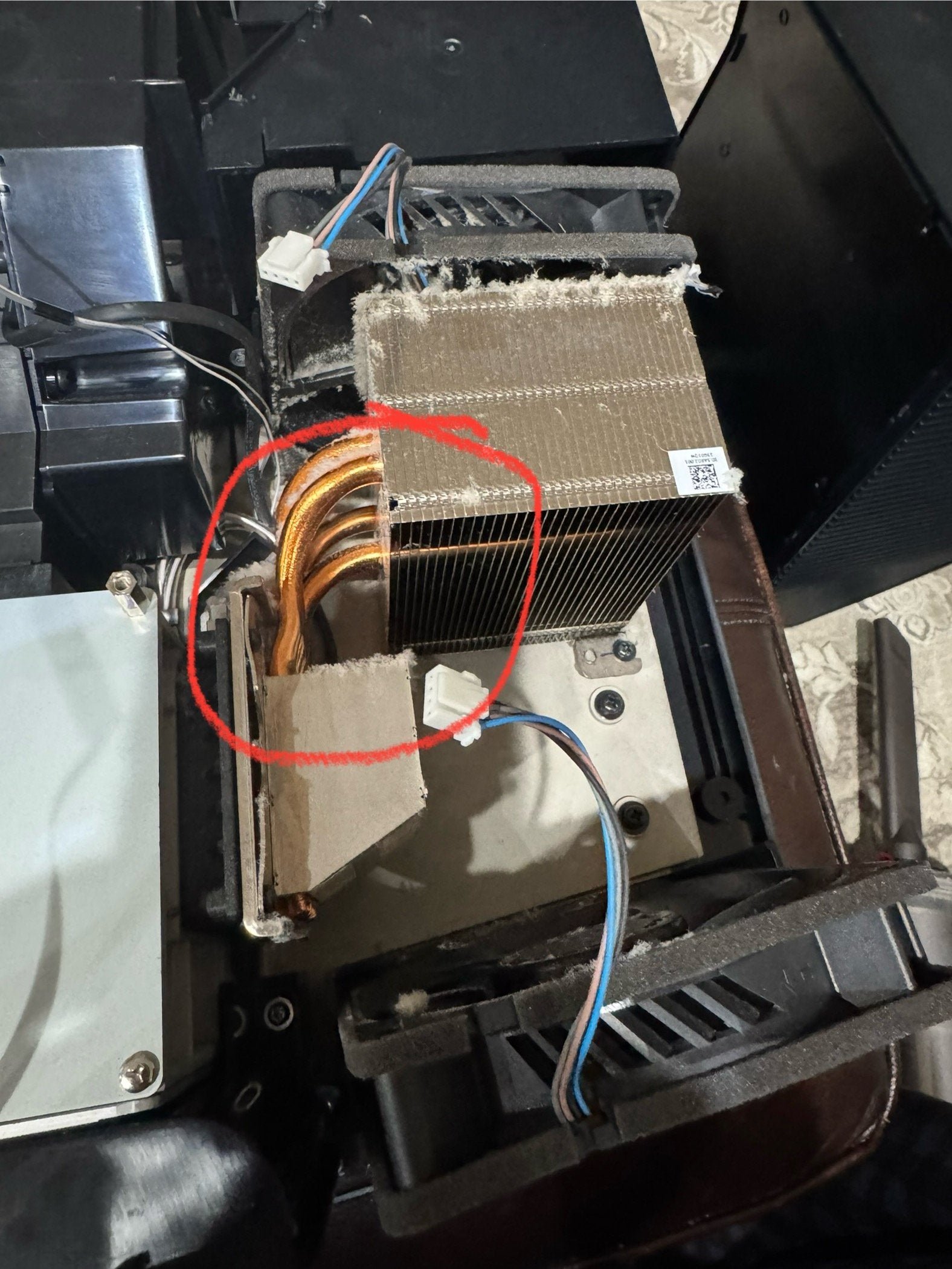

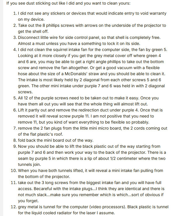

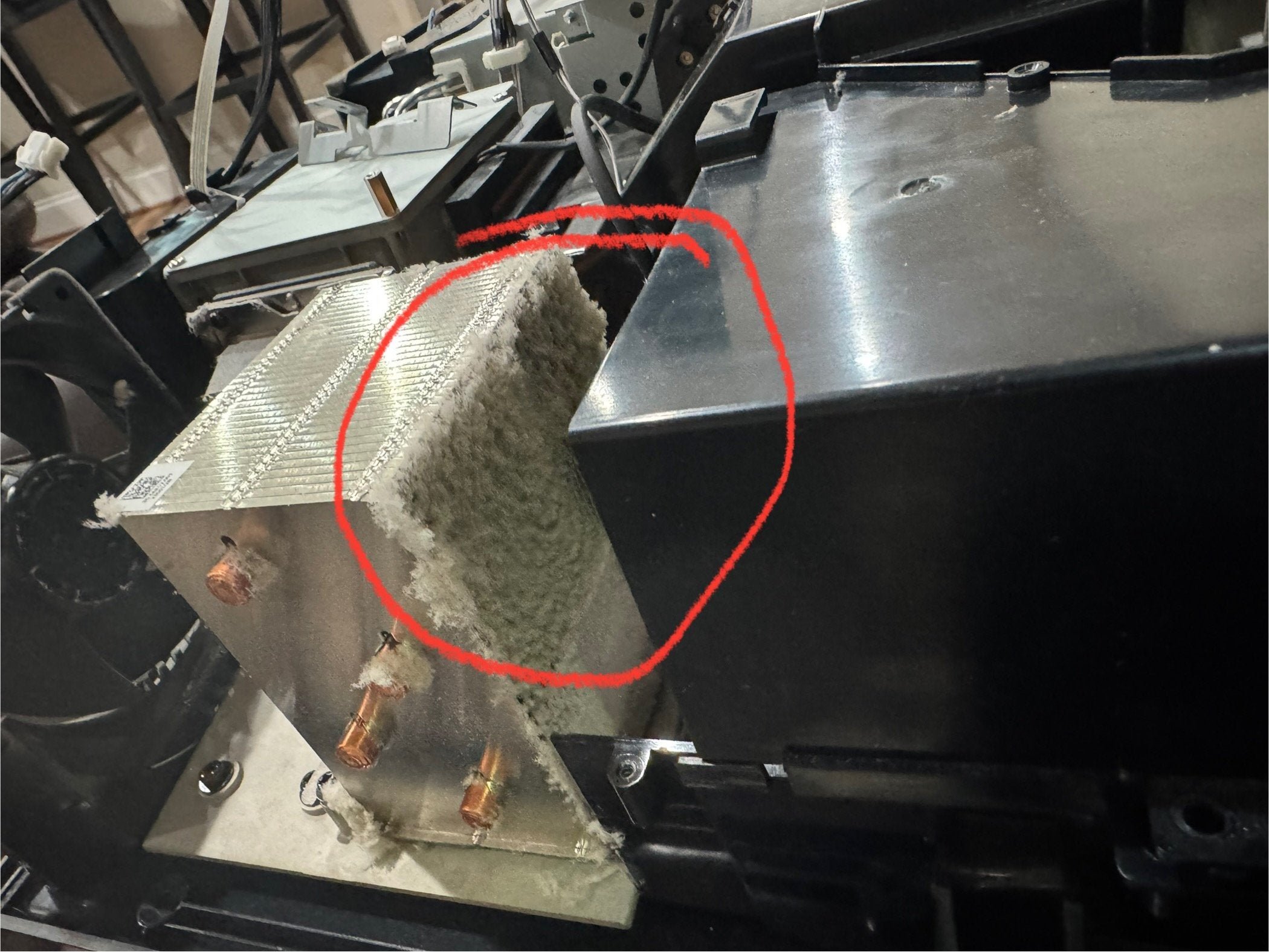

Már megint ez ,hogy téged mindenki bánt...Abszolút nem piszkálódásnak szántam még mielőt Adminhoz szaladnál, ezt csak te képzeled bele . Leírtam, hogy a szervizek is pont eddig a pontik bontják meg a tisztításra küldött gépeket aminek semmi hatása nincs a vetített képminőségre. Hűvösebb, halkabb uzemeltetésre jó, semmi másra.
Ez egy Sony fényút közel 4000 üzemóra után ami egy szervízből visszaérkezés után került hozzám az elégedetlen tulajdonos révén. A készülék kivolt takarítva az általad belinkelt módon.
Nem kicsit javult a fényerő és a képi dinamika a fényút kitakarítása után. Ezt viszont nem ajánlatos otthon kezdőként elvégezni. A képen láthatő több olyan alkatrész is amihez hozzáérsz és tönketetted.
Persze mindenre megvan a techinka, hogy gyári tisztaságúállapotában pompázhasson.
A gépek karbantartása tág fogalom egy laikus számára. Ha egy PC-ről beszélünk elég a ventillátorokat és a hűtőbordákat portalanítani, csak szélsőséges végletekbe botló esetekben jár ez teljesítmény romlással. A projektorok fényhasznosulásból profitálnak. 500 uzemóra elteltével is van mérhető teljesítménybeli változás a gyári tükörtiszta állapothoz képest.

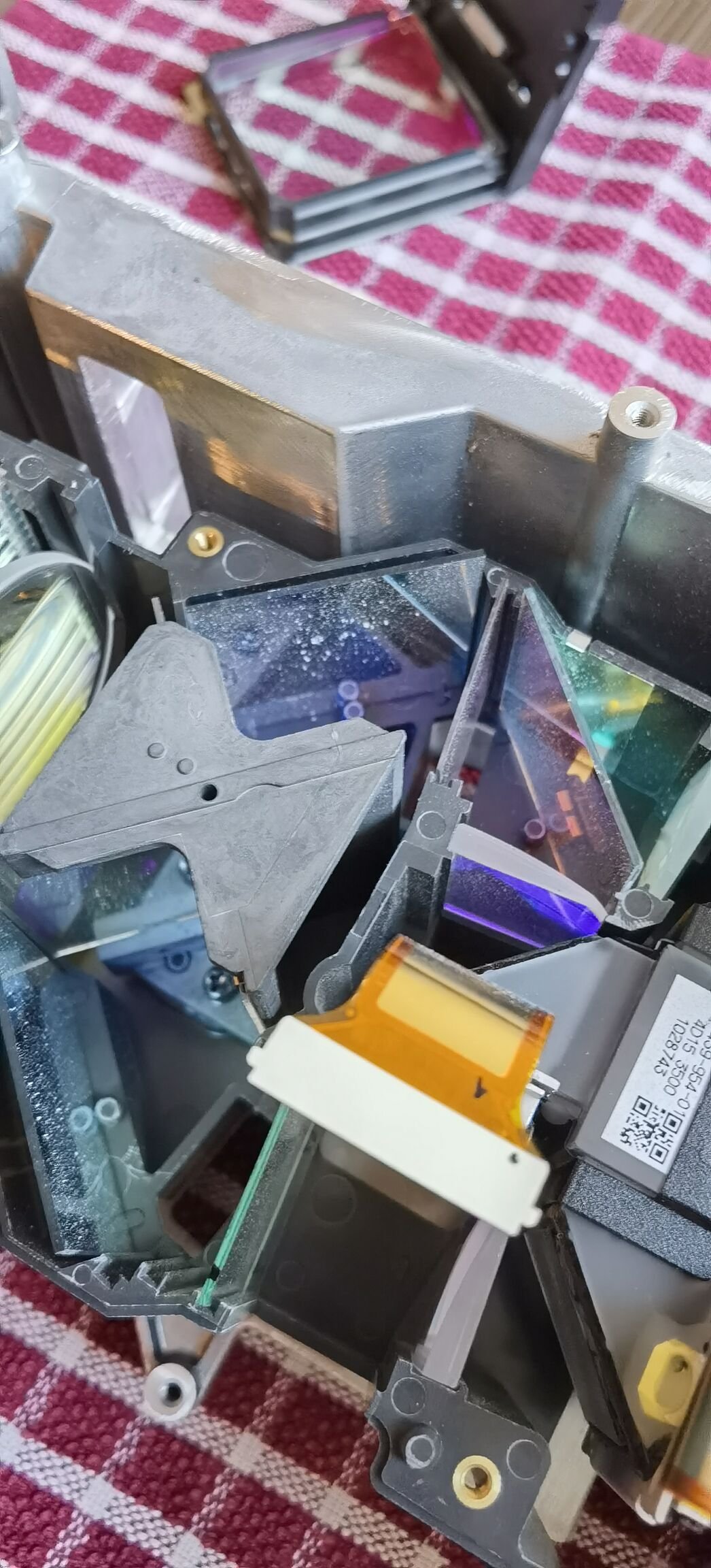

Mivel 20.000 óra élettartalmat jósol a Sony (akár más gyártó is) hogy akkora csökken a lézer fény életartama 50%-ra, így addig "gondozás mentes" lenne. De mivel a port, mint ahogy a PC-k is szívják magukba a levegővel együtt, így azt pucolni kell, hogy a hűtés megfelelő legyen.
Optikai rendszert zártnak mondják, tehát azt nem muszáj szétszedni egy ilyen "átlagos" tisztításhoz, így ahhoz szakemberhez sem muszáj fordulni. De le is írtam világosan, hogy aki akarja megcsinálhatja magának otthon is, mint ahogy ez a fórumos az egyik amerikai fórumon közzé tette.
Nem értem, miért kell itt magyarázkodnom, mikor a kötekedés, meg a fikázást azt nem én csinálom, hanem kapom?
Pont neked?!
(Pedig erősen gondolkoztam, hogy megosszam-e ide ezt az infót?! Már bánom...)
Ha otthon szétszeded a PC házat és kitisztítod a gépet, akkor azzal szekálod és kitolsz a PC-s szerelőkkel?
Pont neked?!
