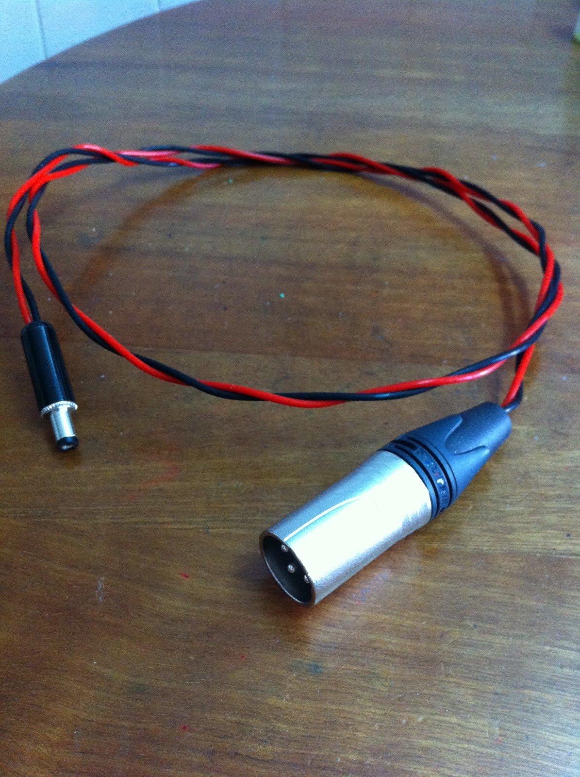

Én hasonlót építettem, mint amilyen a képen látható.
Alapanyagok:
https://www.audiophonics.fr/en/mono-con ... -4662.html
https://www.audiophonics.fr/en/mono-con ... -4661.html
https://www.audiophonics.fr/en/jack-dc- ... 16705.html
Egyébként, 12V DC rendszerekhez, 3% maximális feszültségesést feltételezve:
5A esetén:
1 méter: 0,5 mm² keresztmetszet
5 méter: 2 mm² keresztmetszet
10 méter: 4 mm² keresztmetszet
10A esetén:
1 méter: 1 mm² keresztmetszet
5 méter: 4 mm² keresztmetszet
10 méter: 6 mm² keresztmetszet
20A esetén:
1 méter: 2 mm² keresztmetszet
5 méter: 6 mm² keresztmetszet
10 méter: 10 mm² keresztmetszet
Alapanyagok:
Egyébként, 12V DC rendszerekhez, 3% maximális feszültségesést feltételezve (az értékek általános iránymutatások);
5A esetén:
10A esetén:
20A esetén:
