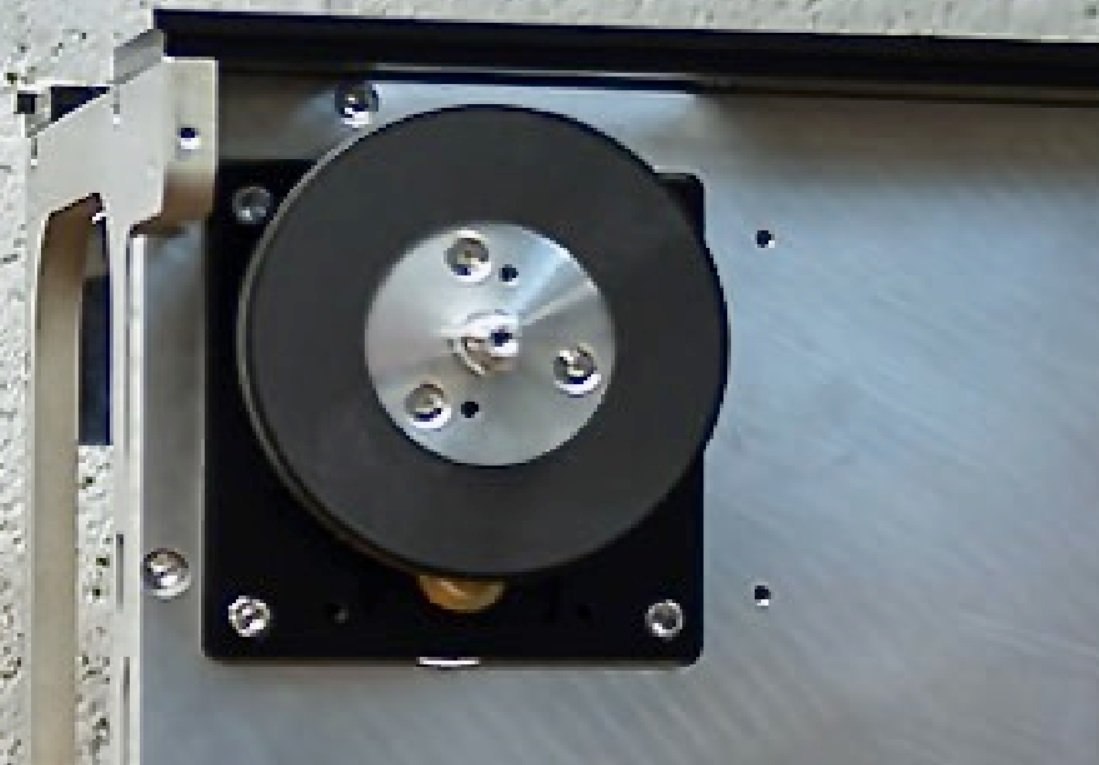

A capstan-nak lehet, hogy jó a nagy tömegű szíjjal hajtott lendkerék
A csévélőknek nem tudom miért nem csináltak DD-t
Lövésem sincs. Talán fordulatszám problémák miatt kell az áttétel, nem tudom. Viszont:
Egy szabályzó rendszer (Strain Gauge) a szalagfeszítést 0,5g alatt tartja, kevesebb, mint 1ms-on belül korrigál, lejátszás
és gyorstekercselés alatt egyaránt. Aki magnózott valaha, az tudja ez mit jelent. Hogy a fékezést hogyan oldják meg, arról nem találtam semmit.

Capstan Motor : DC servo motor, belt drive Reel Motor : 2x DC motor, belt drive Dimensions (WxHxD) : 466mm x 519mm x 305mm Weight : 61.73 lbs (28 kg)"
Igaz, szíj közvetít.

Nem bizony, ráadásul a használt szalagtól is függ. Egyébként saját bevallásuk szerint a Studer A800 sorozatéhoz hasonló
fejeket építenek be.
0.75mm pillango, vagy 2mm Vitrovac fej kozul lehet valasztani (utobbi joval ellenallobb),
DC szervomotorokkal működik, direktben.
"Mechanical • Tape : 1/4 inch (6.35mm) Track Format : 2-track. 2 channel (DIN 0.106 inch, 2.7mm) Max. Reel Size : 11.8 inch (30 cm) Tape Speed : Switchable two speeds : 15 ips (38.1 cm/s) and 7.5 ips (19.05 cm/s) Tape Speed Accuracy : Within +/-0.05% Pitch Control Range : +/-100%, resolution of 0.01 ips Wow and Flutter : 15 ips = <0.045% peak, weigthed (DIN 45507), 7.5 ips = <0.09% peak, weigthed (DIN 45507) Wind Speed : Switchable three speeds = 2 m/s, 6 m/s, 10 m/s Wind Speed Control : 1 m/s to 12 m/s, resolution of 1 m/s Capstan Motor : DC servo motor, belt drive Reel Motor : 2x DC motor, belt drive Dimensions (WxHxD) : 466mm x 519mm x 305mm Weight : 61.73 lbs (28 kg)"
