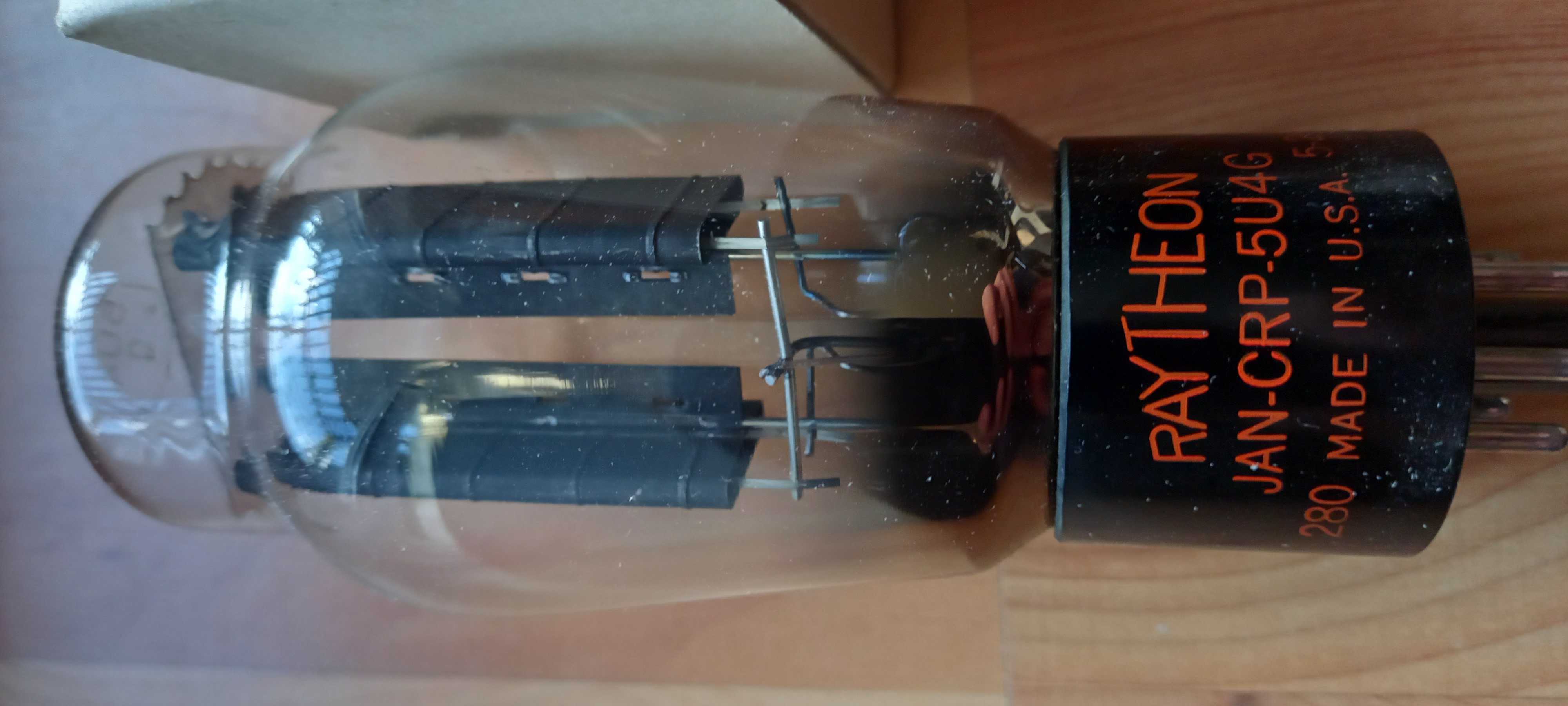

Nagyon jó ez a topic.....:) Eddig csak hallgattam a csöveseimet ,amik azért jócskán cserélődtek az évek folyamán,de én magam soha egyikben sem cseréltem csöveket. Azokkal hallgattam,amikkel hozzám kerültek,és azokkal is mentek tovább az új gazdákhoz a váltásnál. Látókörömben a csövek csak a végcsöveket jelentették.A push-pull erősítőktől eljutottam a triódás SE -ig. Viszont most reflektor fénybe kerültek az egyenirányító és meghajtó csövek,amiknek a beszerzését tervezem én is a közeljövőben....
Jön a kérdés mi lenne a legjobb választás? Majd olvasgatok a neten,...de szívesen vennék 1-2 tanácsot az AVX-en lévő nálam sokkal tapasztaltabb és hozzám képest szakértőnek számító csöveket zenélésre használó fültársaktól.
Annyit már tudok,hogy ha lehet,akkor NOS,...és ha lehet,akkor amerikai,vagy angol.
Az én csöveim jelenleg: 5U4GB egyenirányító,......6463 és E83F meghajtó csövek.
Minden hozzászólást szívesen olvasok,...még azt is amit nem nekem írnak..... :))

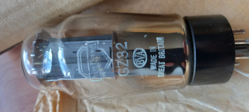

Re: Elektroncső topik {___]=
Menet közben rendeltem is még egy adagot a Mullardokból :) Langrex, UK store, innen van a régi készlet is, meg az EL34-eim jó része is, bennük megbízok. A vicc, hogy ezek a NOS ECC81-ek épp csak picit mennek drágábban, mint az új gyártású Psvane Art.

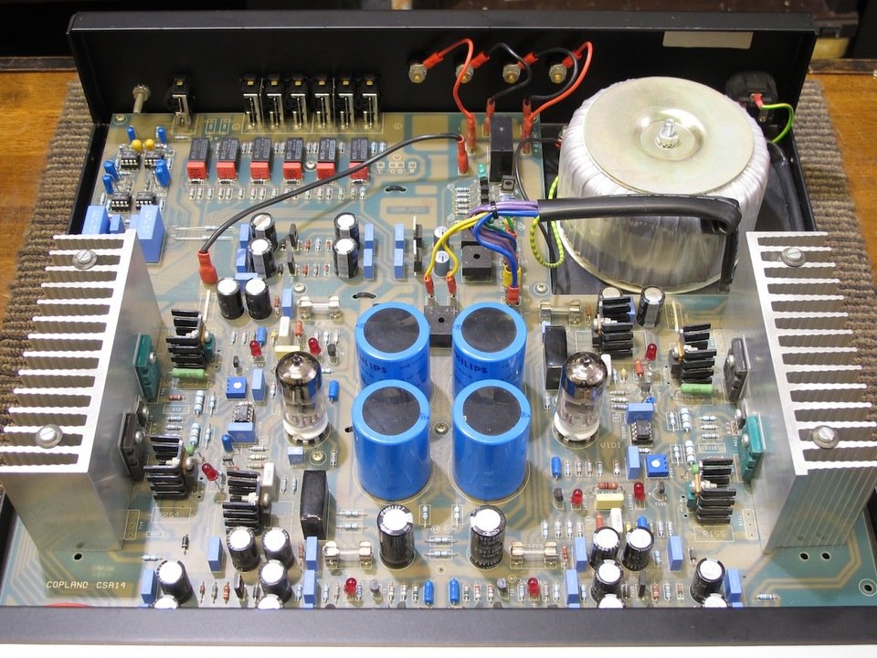

Sziasztok,
Új vagyok itt és nem vagyok biztos benne, hogy jó helyre írok. Elnézést kérek, amennyiben nem.
Kérdéssel fordulok hozzátok, elektroncső témában, remélve, hogy van itt olyan fórumozó, aki fel tud világosítani.
Van egy Copland CSA-14 típusú erősítőm, amiben Penta Laboratories csövek vannak. Az utóbbi időben azt vettem észre, hogy a jobb oldal valamivel halkabban szól. Aztán a helyzet romlott, mert a bekapcsolást követő 10-15 percben a jobb oldal elkezdett torzítani is. Miután bemelegszik, ez a torzítás eltűnik, de csak halkabb marad egy kicsit.
Gondoljátok, hogy a csövek kezdenek gyengülni? "TAD 6922 / E88CC Premium Selected (balanced)" típusú csöveket találtam. Gondoljátok, hogy ez megéri, jó lenne? Szükséges valamiféle beállítást, finomhangolást végezni a cserénél, vagy kicserélem és működik minden?
A válaszokat előre is köszönöm.
Üdv mindenkinek.
Üdv mindenkinek.

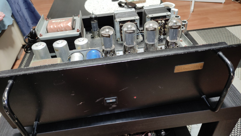

Bátorkodom ide írni, remélem jó helyre.
Van egy kollégám, aki pince szörnyetegeket szed elő és talált egy ilyen fotón látható valamit.
A kettő nagy cső benne az Telefunken RL12P35.
Az a kérdés, hogy valaki be tudja mérni, hogy jók-e, mire használható (találtam vele audio kapcsolást) és mennyit érhetnek kb?
Előre is nagyon köszönöm a segítséget, semennyit sem konyítok a csöves témához.
