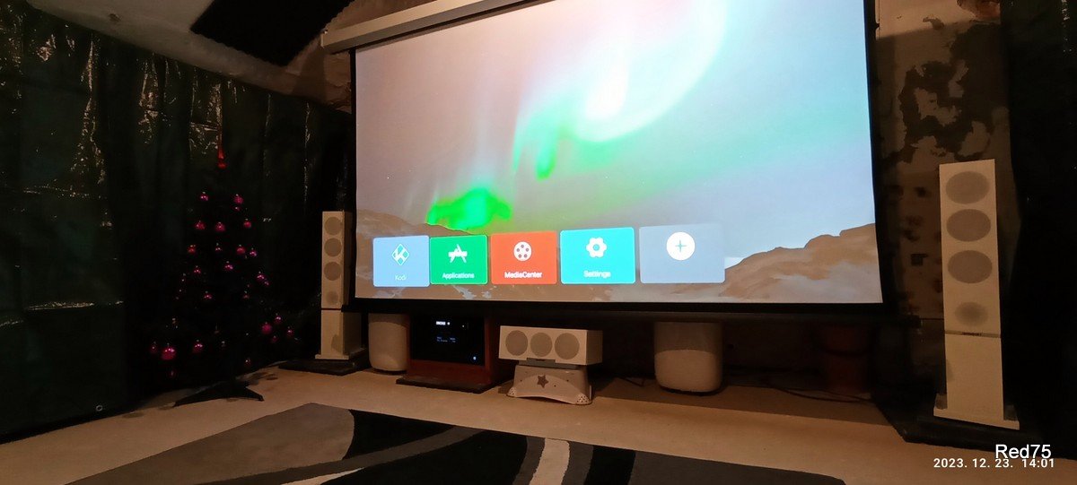

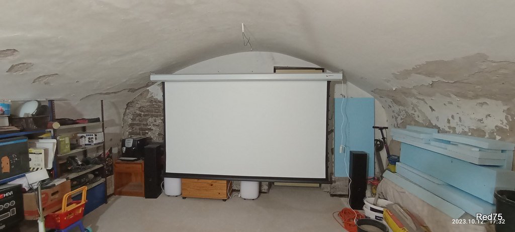

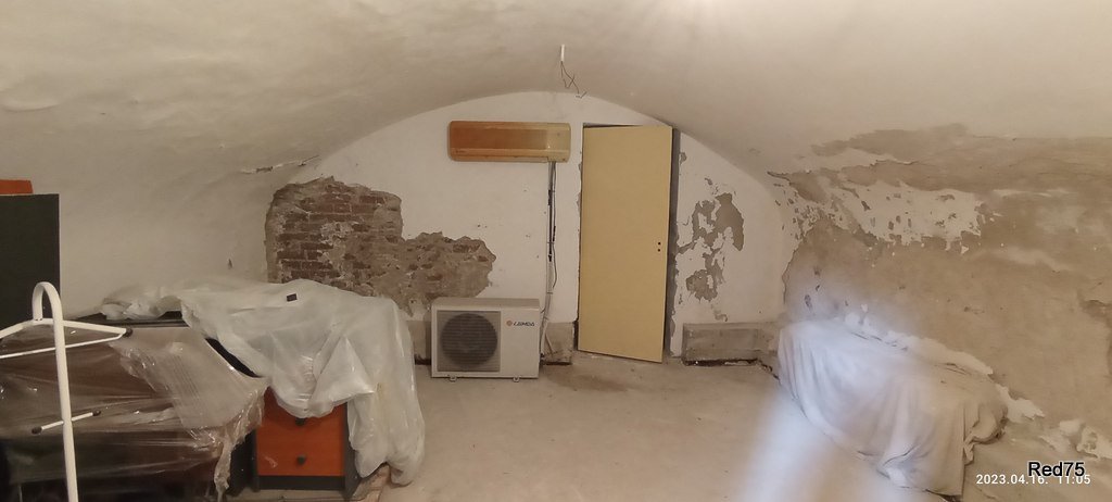

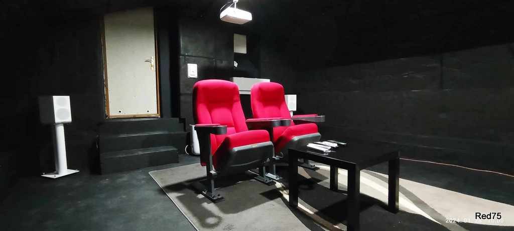

Hozzászólások: 1866
Értékelés: 832
Re: Moziszoba építés

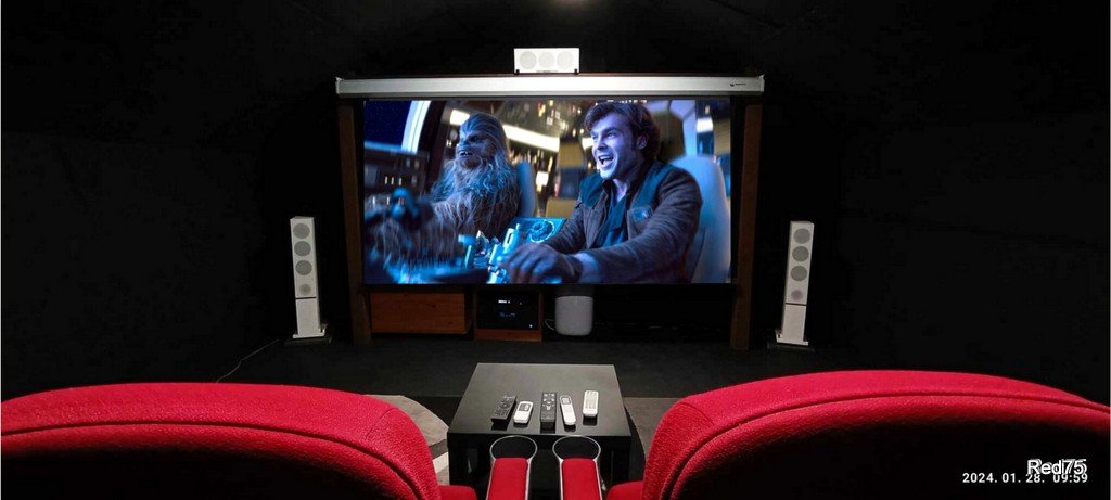

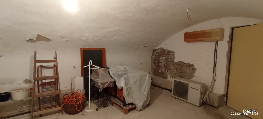

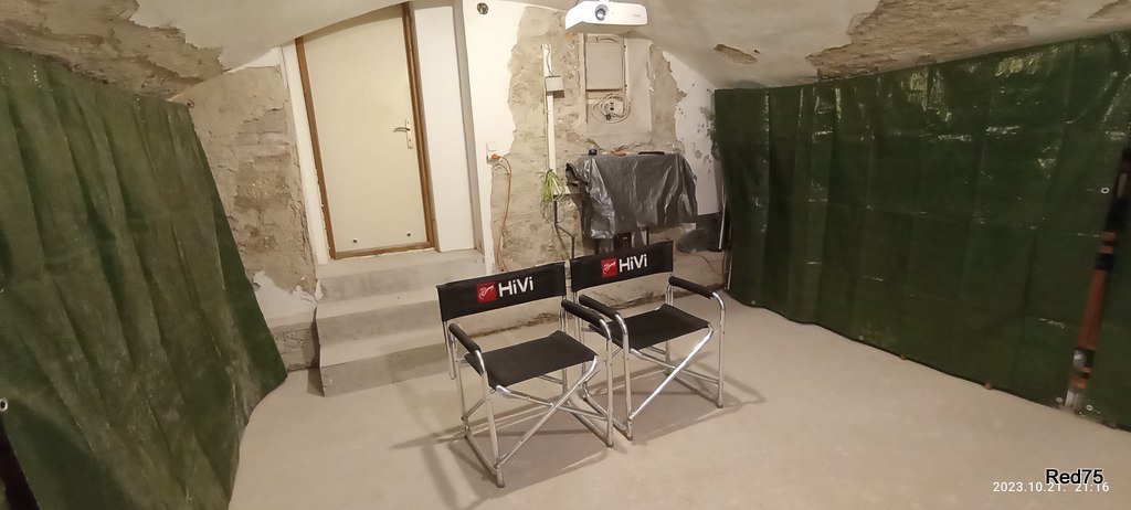

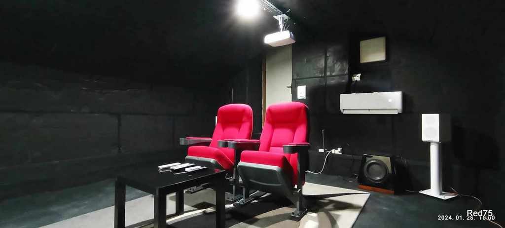

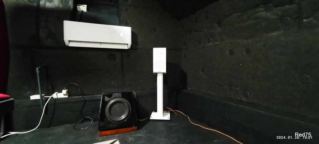

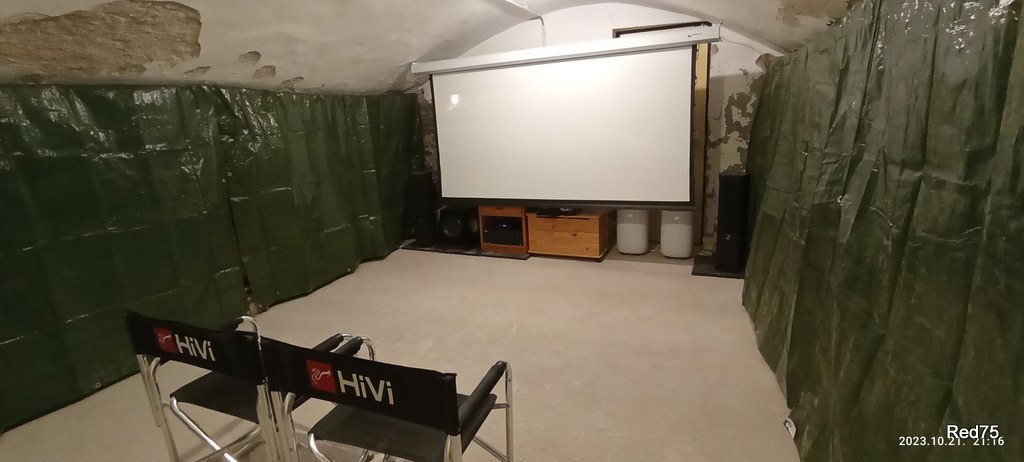

Hozzászólás Szerző: Red75 »
Végülis a téli szabim alatt összeraktam a pince-mozit. Tegnap végeztem. Nem szerettem volna túlbonyolítani, sem időben, sem kialakításban, anyagilag pedig főleg. :D Hagyományos 5.1 , ami nekem nagyon is megfelel.
A lötyögő vakolatot levertem, helyette újravakoltam, bár ez nekem nem ment könnyen. :rolleyes: A falakra 8cm kasírozott kőzetgyapot került. Az aljzat fekete betonfestékkel lett fetsve. Nem érzem úgy, hogy "döglött" lenne a hang, nagyon egyenletesnek tűnik, apró részletek a helyükön. Ez a fekete nagyon jót tesz a vetített képnek.
Mivel a belmagasság elég kevéske, cirka 230cm, és a vászon alja is alacsonyan van, ezért logikusnak tűnt a centert felülre tenni. A boltív miatt bőven efér. A pince egyébként 5.5x4m.
Bemérni még nem volt időm, illetve még hátra van az ajtó szigetelése is. Ha azzal is készen leszek, akkor fogok vele foglalkozni.
Még a 3. moziszék beszerzésre vár, de sajnos nem találok ehhez valót. Ha tud valaki, szóljon! :smile53:
Néhány kép az evolúcióról:
